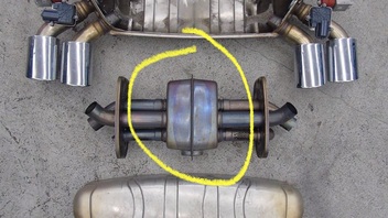

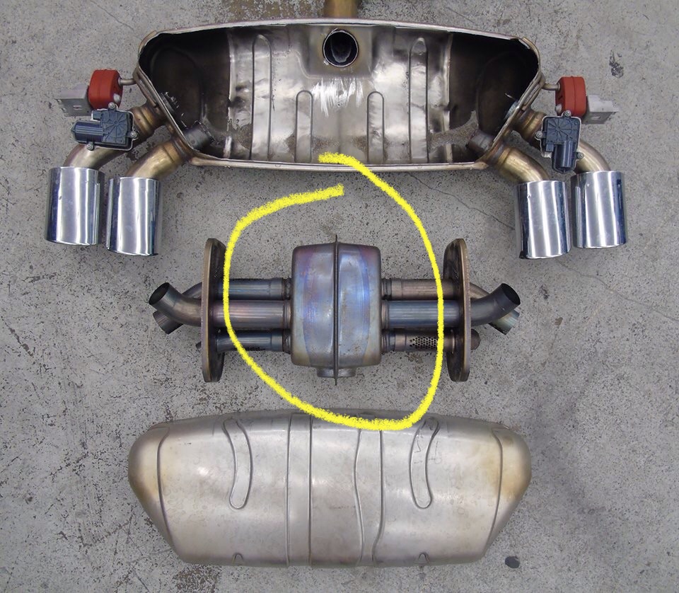

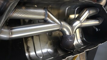

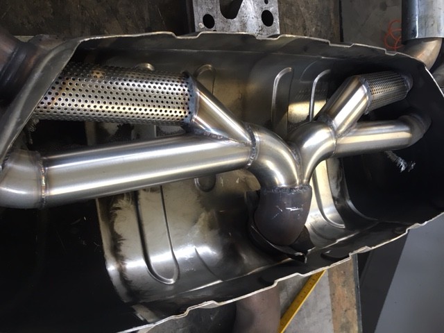

  • Ich meinte da gab es hier sogar Fotos, was geändert wurde. Ich meinte das das Siebrohr, durch welches sich die Abgase durcharbeiten müssen durch ein T-Stück ersetzt wurde. Denn beim original ESD ist der mittlere Teil auch der Teil, der ab einem bestimmten Abgasvolumen zu viel Gegendruck produziert.
  • So ähnlich wird es gemacht...
    HGP wird das aber innerhalb der Kammer machen weil sonst seine Öffnung im Aussenmantel zu klein wäre.

  • Ich hab nem ESD hier liegen von der 426er Version….
    Soweit mir bekannt, werden da Y-Stücke eingebaut, das die Abgase quasi ungehindert durch die Rohre rausgehen, statt stumpf in ESD aufzuprallen und dann quasi „rausgedrückt“ werden
