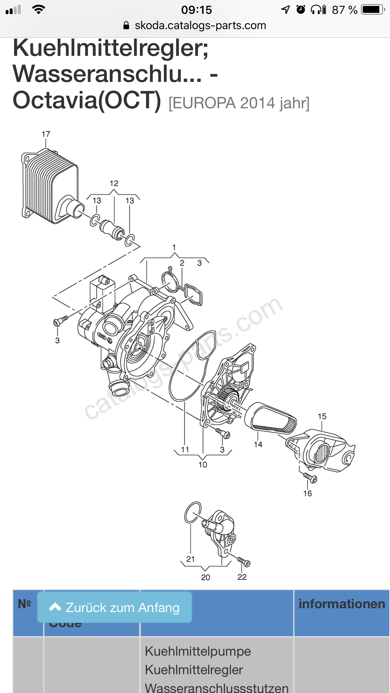

  • Ist jetzt ein Octavia ausgewählt, aber die Teile Nummern sind die gleichen.
    10 ist die Pumpe
    1 das Gehäuse was @Coolhard meint nehme ich mal an
    Im Video oben wurde das Gehäuse mit Silikon verkittet.
    Quelle:
    https://skoda.catalogs-parts.com/#{client:1;page:part;lang:de;region:cz;model:octavia;modification:oct;year:2014;modetype:753;group:1;subgroup:121;pnc:121010}
  • normal wird 1/10/14 getauscht ggf. auch 20 präventiv
