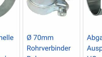

Passt der Golf 7r facelift akrapovic esd definitiv plug and play bei der Anlage des Golf 7r facelift mit Standard esd?
Grüße
Grüße
Akra passt ja nur auf das Facelift ..Kollege hat sich den Akra ESD auch in sein Facelift R nachgerüstet..... Das Rohr zwischen MSD und ESD ist 70mm im Durchmesser.
Musst die Serien AGA kurz nach dem MsD einfach trennen und den Akra ESD plug and play verbauen. Dazu einfach einen 70mm Rohrverbinder kaufen..kosten net viel.
Prinzipiell kannst du das Rohr mit einem Rohrschneider trennen. Würde die Akra unter den serien Auspuff auf einer Bühne anhalten..abtrennen und Akra verbauen..dauert maximal 30 minuten.
-Bühne hochheben oder Grube
-Akra anhalten und markieren
-mit Rohrschneider nach MsD abtrennen
-2 Stecker an den Klappen lösen
-2 Schrauben mit dem Gummihalter lösen und ESD entfernen
-Trennstelle am MSD leicht entgraten
-Rohrverbinder auf Msd schieben
-Gummihalter an die Akra hängen
-Akra Esd mit den 2 Schrauben am Gummihalter wieder montieren
- Rohrverbinder über Akra Rohr schieben und anziehen (AGA ausrichten)
-2 Stecker anstecken
