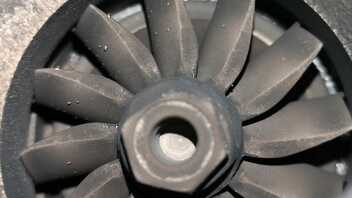

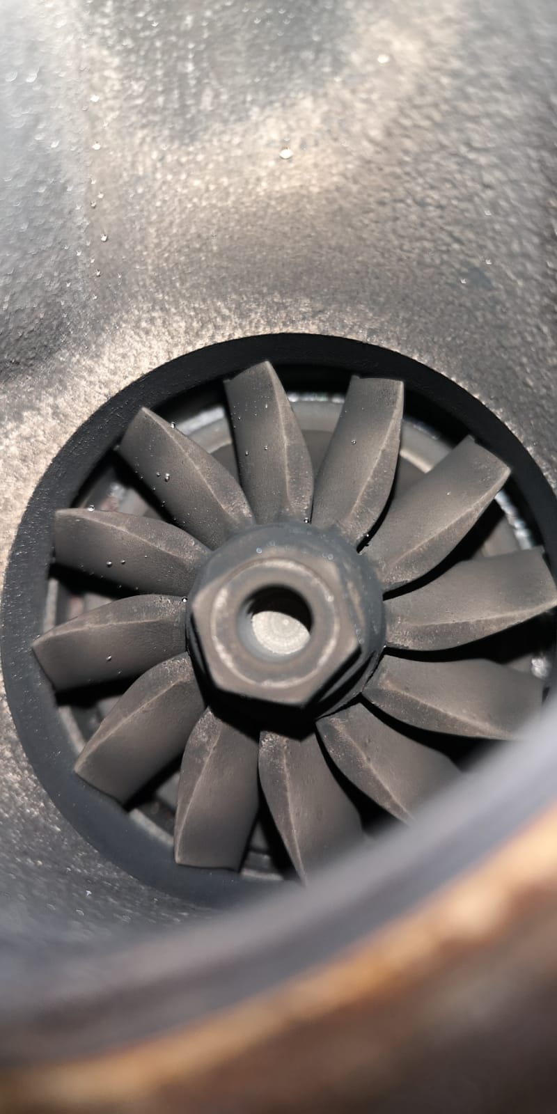

Was könnte den schlimmeres sein ?
Nö , keine Ahnung wo das hin ist
So ist alles auseinander

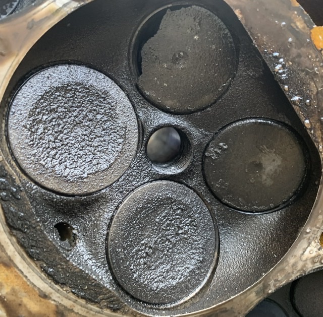

1 Auslass Ventile

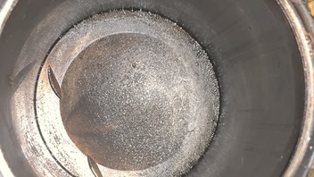

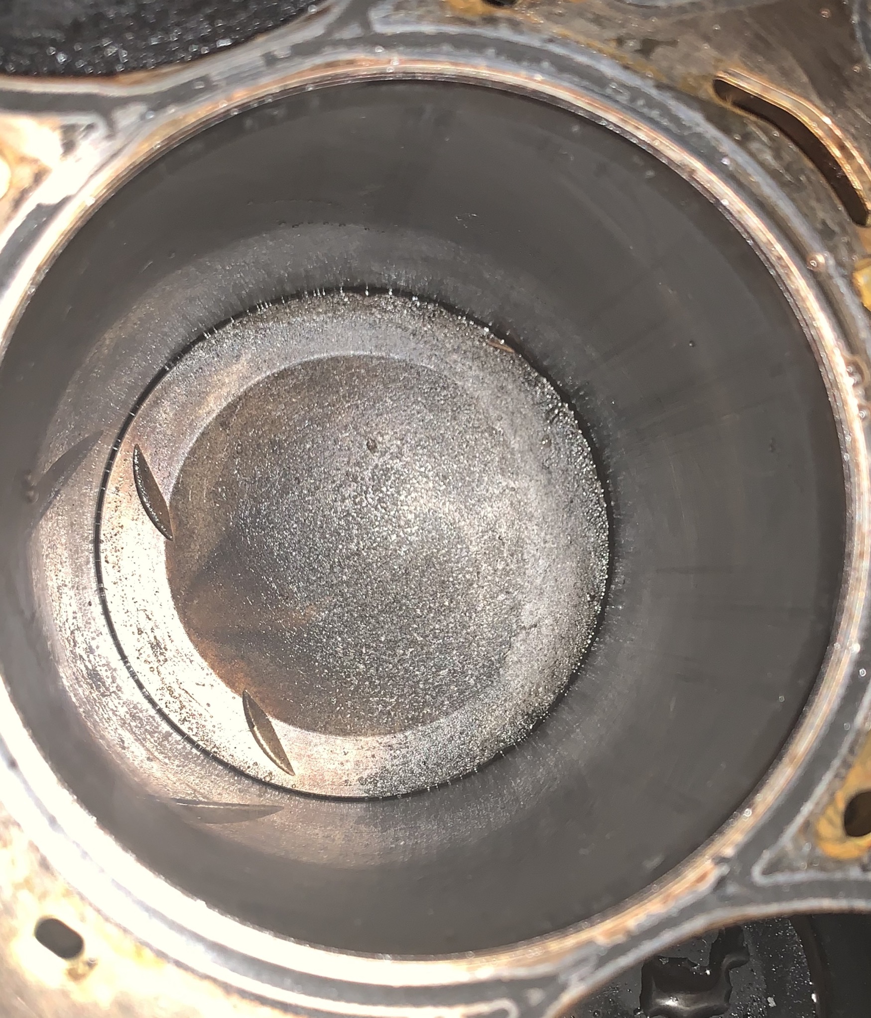

Und Kolben 2 ist weggeschmolzen Gott sei dank sind die laufbuchsen unbeschädigt -
