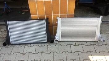

    LLK würde ich erstmal original lassen und schauen, was geht.
    Du hast ja schon den 'großen' LLK vom 7R drin mit dem Highflow-Netz, der was kann und nicht den kleineren vom GTI, der einen etwas höheren Gegendruck erzeugt.. Damals hatte ich mit genau dem original LLK 408 PS / 536 NM bekommen und es war eine runde Sache.

  • Im Ladeluftkühler-Thread, hab ich mit Post 178 bereits einiges zu dem IE LLK geschrieben, verbaut im Cupra 4Drive
    Nachdem ich mich zuvor in einigen Foren, bei meinem Tuner und Bekannten
    über die zur Option stehenden LLK eingehend informiert hatte, kamen in
    die engere Auswahl der Forge, IE und der Wagner.
    Einen Wagner hatte ich zuvor in meinem TT Roadster verbaut und war damit
    sehr zufrieden und konnte die Ansaugtemps über ein OBD angeschlossenes
    Racediagnostics LiquidTT direkt ablesen und vergleichen.Es war ein
    deutlicher Unterschied zu den orig. verbauten LLKs, der Wagner kühlte
    sofort herunter wenn man nach dem Orstschild mal kurz hochbeschleunigte.
    Beim Cupra habe ich mich letztendlich auf die Aussage von TIJ verlassen,
    der in der Szene einen guten Ruf hat, was Abstimmungen angeht und über
    viel Erfahrung verfügt.
    Er meinte der IE wäre das Non plus Ultra und bei Tests, sei der als
    zweitbester getestete LLK, deutlich schlechter gewesen..der IE war auch
    der teuerste und bestimmt schwerste mit 12kg, im Vergleich zu 3,5kg Serie.
    Verbaut sind:HG EWG Downpipe, 3" FMS Abgasanlage, R600, APR Turbo Inlet,
    Kolbenkraft Turbo Outlet mit zugehöriger Verrohrung, GFB DV+ und
    natürlich Software .
    Gerade bei den sommerlichen Temperaturen, war ich froh, den IE verbaut zu haben, da er
    auch bei 34° Aussentemperatur auf dem Prüfstand keine Zündwinkel gezogen
    hat.Alles abgestimmt auf 102 Oktan Ultimate.
    Ein Grund für den IE war auch ein eventuelles Upgrade auf einen PNP
    LM440 oder 470 Lader und auch ohne Upgradelader bin ich damit durch die
    kühleren Ansaugtemps auf der sicheren Seite, in Zeiten des Klimawandels..

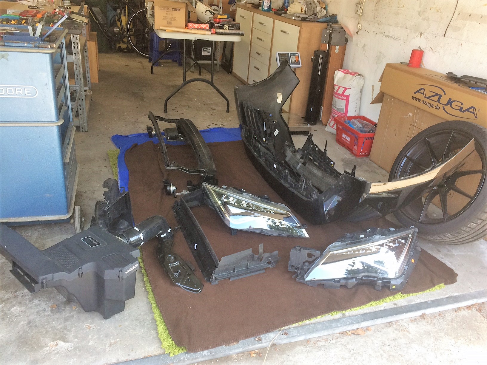

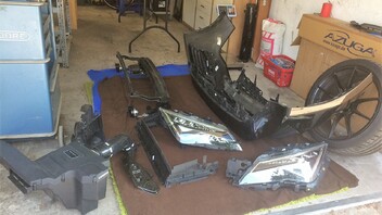

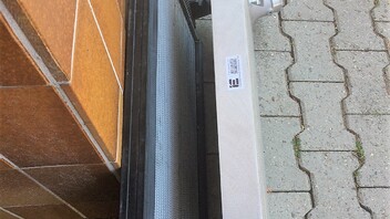

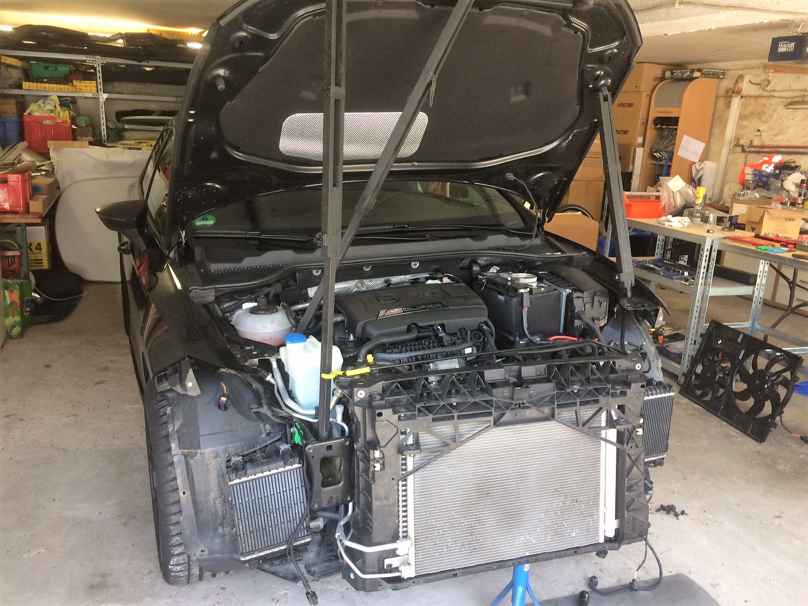

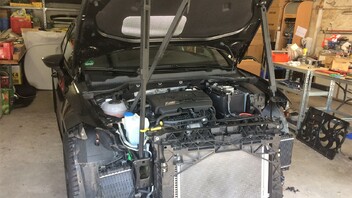

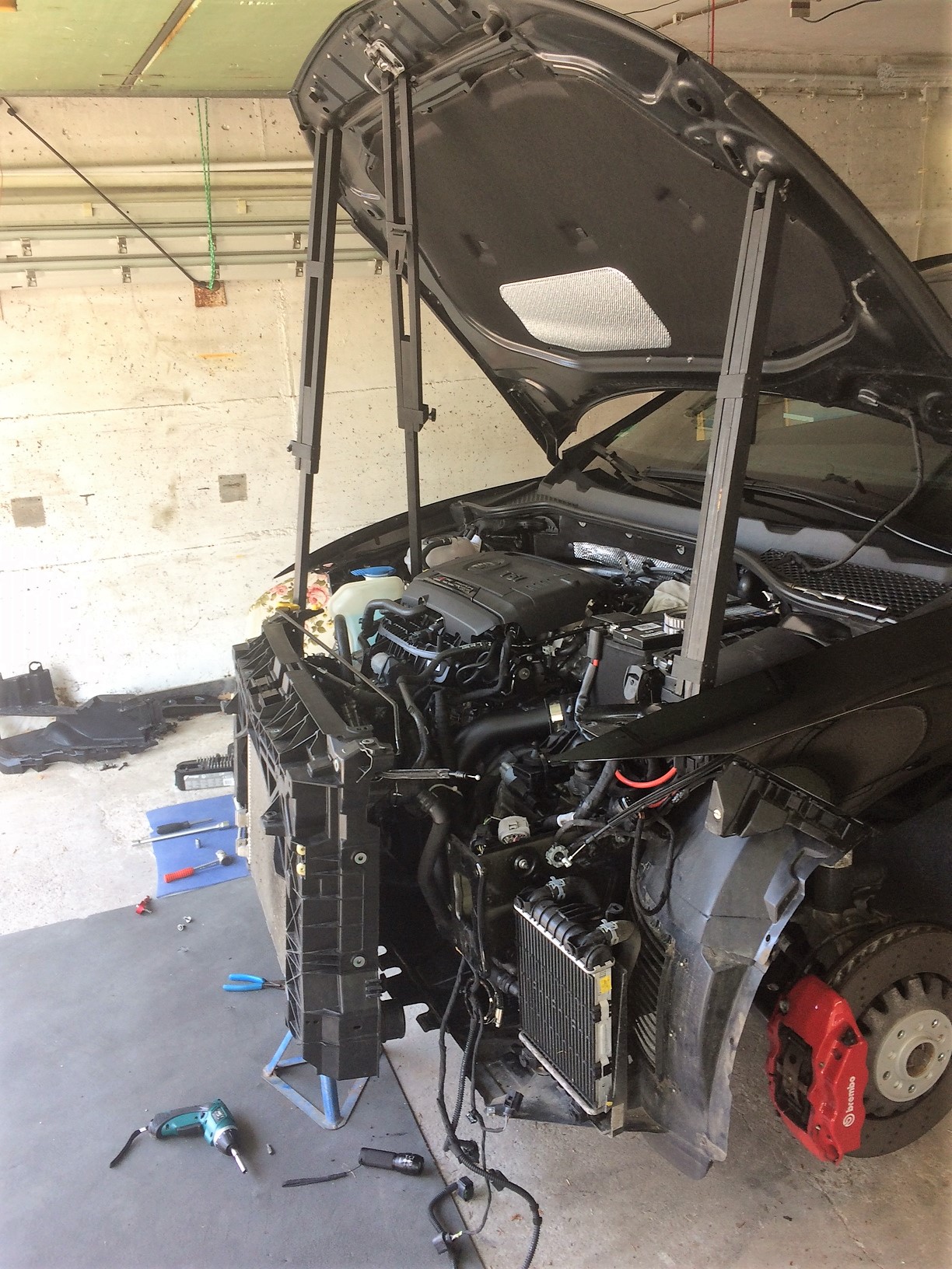

  • Hallo Cup Freak,
    der IE passt direkt, da muss nichts weggeschnitten werden.Ich habe einem guten Bekannten (Kfz Meister) assistiert und der Umbau hat in der Garage bei mir zu Hause, ca. 4,5 Stunden gedauert.Alles hat wunderbar gepasst.
  • Vielen Dank @country für die Bilder. Dann werde ich den auch rein bauen und bestellen. Ich hab ja selber aller Titel die es so gibt im Kfz Bereich. Der Einbau macht mir da wenig Sorgen, nur wollte ich net meine Schlossträger für ein Ladeluftkühler fast komplett zersägen nur damit der rein passt. Darum ging es mir.
