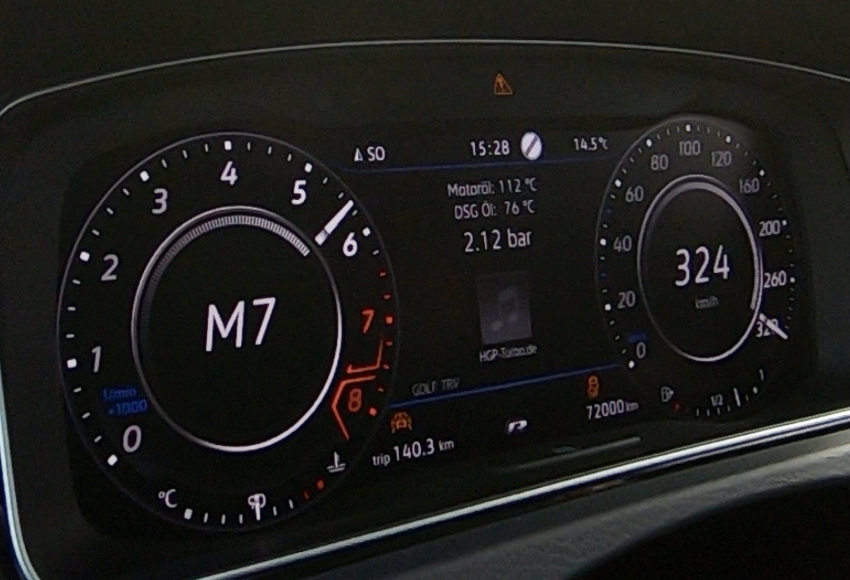

@ 3x4 Bernd: Cooles Tachofoto! Damit hast Du mir echt eine große Freude gemacht. Da habe ich jetzt echt Hoffnung, dass meiner auch schneller wird. Mein R war nämlich auf der BAB (ohne Gefälle) niemals schneller als 305 km/h Tacho.
Ich dachte jetzt schon, die 319 km/h Tacho (vom MotorOlli-Video HGP 7,5R OPF-Version) wären nur Fake - voll bergab und Rückenwind. Schön zu sehen, dass Du mit HGP 480 auch Tacho um die 320 km/h schaffst!
Ich wurde bei HGP damals ja gefragt, ob ich einen Wagner LLK haben will und dachte: Brauche ich eigentlich nicht. Wie oft fährt man denn Dauervollast oder bei 35 Grad Außentemperatur? Heute denke ich aber, dass auch bei normalen Temperaturen wie 10 oder 15 Grad das HGP480 - System wohl mit Serien-LLK vielleicht nicht die optimale Leistung bringt. Eine andere Hypothese, warum meine Karre so rumschleicht, ist, dass mein Klima-Kondensator, also der vorderste Kühler, durch Insekten (oder Splitt-Steine?) tatsächlich ziemlich zerschossen ist, bzw. von den dünnen Metall-Blechen sind viele kaputt/verbogen. Kann sein, dass dadurch auch dahinter zu wenig Luft ankommt? Den Klima-Kondensator lasse ich auch gleich mit tauschen, habe ich beschlossen.
Mein R beschleunigt im 6.Gang bis Tacho 297 km/h, danach passiert eigentlich im 7.Gang fast nichts mehr. Ist das eher normal oder gibt es hier noch andere, die mit HGP480 im 7,5R Facelift Tacho 320km/h schaffen - so wie 3x4 (Bernd)? Danke im Voraus - Gruß DetteR
Ich habe Dir hier noch ein Video verlinkt. Ab 300 ging es etwas runter (1,5 %).

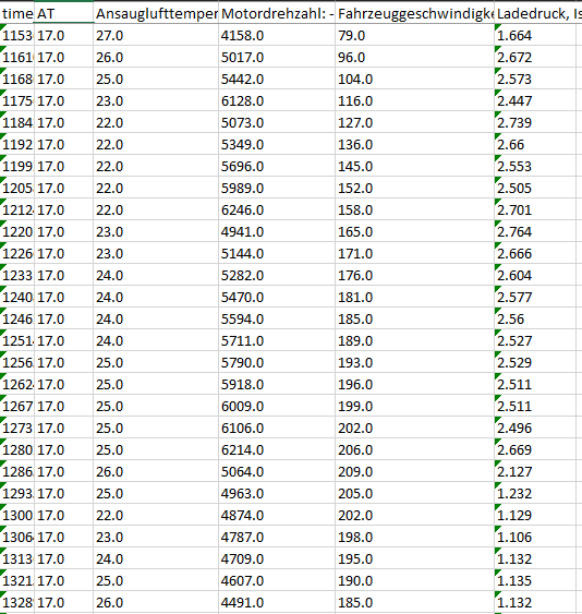

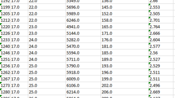

So, bin aus dem Urlaub zurück und habe gestern meinen Golf R HGP 480 aus der Tuning-Werkstatt Radeisen Berlin zurückbekommen. Neuer Wagner-LLK ist eingebaut, und der zerschossene Klimakondensator ist auch erneuert.
Der Golf fährt sich in der Stadt wie immer, aber jetzt kommt´s: Auf der Autobahn unter Last fühlt sich das Auto wesentlich besser und stärker an. V-Max konnte ich mit meinen 270km/h Winterreifen auf nasser Fahrbahn lieber noch nicht testen, wird nachgereicht...
Ich habe Euch mal zwei LOG-Diagramme beigefügt, eines für Testfahrt 1 mit Serien-LLK / altem Klimakondensator vor dem Umbau und eines für Testfahrt 2 mit neuem Wagner-LLK / neuer Klimakondensator. Leider war bei beiden Fahrten die Autobahn A10 ziemlich verstopft, so dass keine längeren Vollastfahrten möglich waren.
Fazit zum Wagner-LLK:
Wer HGP 480 fährt, sollte unbedingt auch den Serien-LLK mit tauschen. Die angegebenen 480 PS sind schlicht und einfach - bei jedem Wetter / Temperaturen übrigens!!!- nicht abrufbar mit Serien-LLK. Auch wenn HGP das nicht zwingend vorschreibt, sondern nur als Option anbietet.
Fazit zum Tausch Klimakondensator
Wer Tuningleistungen über 400 PS fährt, dem empfehle ich seinen zerschossenen Klimakondensator zu erneuern, sonst wird der Motor die Wärme nicht richtig los. Ist auch nicht sooo teuer, ich habe für das Teil ca. 265€ Netto zzgl. Einbau bezahlt. Da der Klimakondensator das - von vorn gesehen- erste Bauteil im Fahrtwind ist, machen verbogene Lamellenbleche sich deutlich ungünstig bemerkbar auf den Wärmeaustausch. Bei meinem Golf ging die Kühlmitteltemperatur nach Austausch um 5 Grad runter, bei 10 Grad höheren Außentemperaturen!

Zum Thema LLK: Wir konnten bei den Log- und Abstimmungsfahrten bei meinem R selbst mit Stage 1 und grob 20°C Umgebungstemperatur einen deutlichen Anstieg der Ansauglufttemp. nach ein paar Pulls verzeichnen.
Da kann und will ich beim besten Willen nicht glauben, dass die Temperaturen mit über 100PS mehr nicht kritisch wären, auch wenn das immer gerne heruntergespielt wird.
Deine Logs zeigen ja sehr schön, wie sich das Ganze verhält.
Auch wenn HGP das nicht explizit empfiehlt und die Motorsteuerung dementsprechend dagegenregeln wird, damit nix passiert, so ist es dennoch einfach alles andere als optimal.
Man ist dann halt bereits nach dem 2. oder 3. Mal durchladen mit deutlich weniger Leistung unterwegs, was IMHO nicht Sinn der Sache ist.

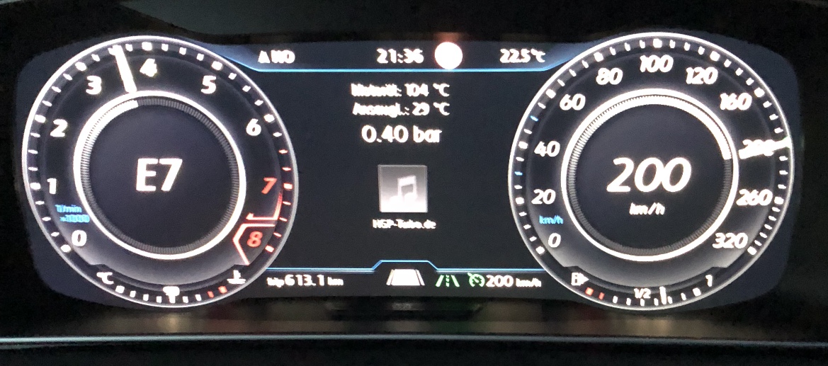

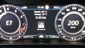

stimmt auch, bei hochsommerlichen Temps habe ich Ansaugtemps ohne gr. LLK von über 60°C ausgelesen.
Ab 50°C erfolgt schon eine Überwachung zum einregeln, ab 60°C rum wird eingeregelt.
Auf einem sehr optimal belüfteten Außenluft belüfteten Kammer artigem LPS mit kanalisiertem 200km/h Gebläse (Tor offen) hatte ich mit ST1 und OEM LLK bei 0°C eine AnsT, nach 6 Läufen, von 16,4°C bei geschlossener Motorhaube. On street sieht das aber anders aus.
Selbst aktuell on street Landstrasse, betriebswarm über 90°C Öltemp, mit gr. LLK im Stop & Go, hat man nach geraumer Zeit bei 0-1°C bereits 30°C AnsT.
Irgendwann lädt der LLK sich auch auf, wenn kein Durchzug vorherrscht. Sobald die DK aber ordentlich Durchzug verschafft, gehen die Temps beim mehrfachen voll durchladen relativ schnell, zumindest bei geringen Außentemps, recht zügig runter.
Die niedrigste Temp konnte ich Landstrasse beim mehrfachen durchladen bei 0-1°C AT mit 14°C AnsT im Fahrbetrieb ermitteln.
Bei längerer BAB Fahrt (kühl fahren und dann durchladen) können sich die Werte mit der Zeit einiges nach unten bewegen.
