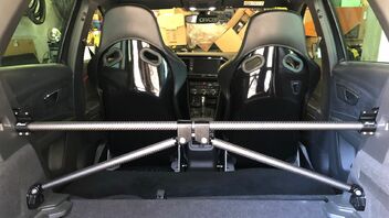

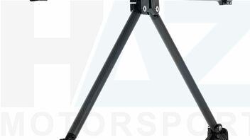

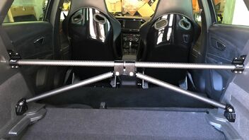

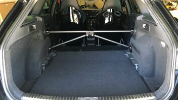

  • Heute hat eine VWR Racingline Carbon Kreuzstrebe VWR81G700, Einzug in den Cupra gehalten, um den Hinterbau etwas zu stabilisieren und weil mir das Teil einfach sehr gut gefällt ;) Ein KW V3 und Eibach Stabis sind ja bereits verbaut.
    Der Einbau war in gut 1 Stunde erledigt, passt ja auch P&P in den Golf 7 und Variant an original Befestigungspunkte (ich wollte da nicht bohren...)
    Das Ganze macht einen sehr wertigen und stabilen Eindruck und kann auch mit verbauter Rücksitzbank genutzt werden, passt alles ganz genau.Die Strebe wiegt nur knapp 1800 gr, davon kann man ca. 150 gr wieder abziehen, wegen Entfall der serienmässigen, seitlichen Gepäcknetzhalter.Gesamt also nur ca. 1650 gr an Mehrgewicht und bei den Haltern der Strebe, sind zudem Gepäcknetzhalter integriert.
    Weiter geplant ist noch der Einbau der CTS-HW-257 Einsätze für den Hinterachskörper, um dort das Spiel in den Gummilagern zu minimieren und wahrscheinlich noch eine vordere Domstrebe.
    Leider gibt es bisher weder von Stern Performance oder Warmsbach, eine passenden Clubsportteppich für den Cupra ST oder baugleichen Golf 7 Variant, der über die ganze Länge nach hinten geht.Mal schauen, ob man da vielleicht selbst was passendes anfertigen kann.

  • sehr nice und merkt man schon, dass der Koffer nedd so sich verbiegt.

    Ich bin bisher nur kurz gefahren, kann leider noch nichts dazu berichten und hab auch gerade erst von Winter auf Sommerräder gewechselt.Im Seat Leon Forum, haben 2 Foristen diese Strebe ebenfalls verbaut und berichten nur positiv darüber.
  • Servus. Wollte mal fragen ob es was bewirkt und wie arg ?
    Update:
    Nach einigen etwas zügigeren Fahrten auf kurviger Strecke, nun mit den PS4S bereiften Sommerrädern, kann ich sagen, dass sich der Wagen einfach stabiler anfühlt, etwas direkter vom Fahrgefühl her.

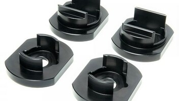

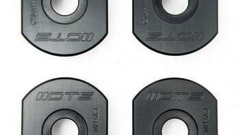

    Leider verzögert sich die Lieferung der bei TIJ bestellten CTS-HW-257 Einsätze für den Hinterachskörper, um dort das Spiel in den Gummilagern zu minimieren.Ich hoffe, dass diese, kommende Woche von ihm ausgeliefert werden kann.

  • oh, spannend, bitte berichte dann wenn du die Hinterachslager machst. Mit den dicken Schluffen auf den 9"Rädern neigt mein Vari dazu
    manchen Spurrillen nach zu eiern. Ich könnte mir vorstellen das diese CTS Lager da ein leichte Verbesserung bringen könnte.
