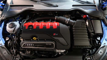

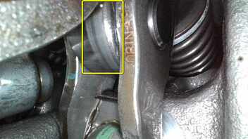

  • Ich schaue ja immer wieder mal die Videos von Motoren-Zimmer auf Youtube. Und dort ist immer wieder der Verschleiß im Ventiltrieb ein Thema. Offenbar ist es bei bestimmten Mercedes-/AMG-V8-Motoren so, dass noch vor 100.000km die Nockenwellen und Stößel in einem Abnutzungszustand sind, dass sie getauscht werden müssen. Da muss man das dann wohl als "Stand der Technik" bezeichnen, zumindest für diesen Hersteller und die jeweiligen Motoren. Für den Kunden nicht wirklich eine schöne Situation, denn ich denke wir alle gehen ja irgendwie davon aus, dass ein Motor bei guter Behandlung idealerweise bis weit hinter die 100.000km halten kann, ohne dass an der Mechanik des Motors selbst was getauscht werden muss.
    Beispiele (gibt noch mehr davon):
    Externer Inhalt youtu.be
    Vielleicht hält der Ventiltrieb trotz dieser Reibspuren ja noch einige zehntausend Kilometer. Ich werde es sehen. Das gute Gefühl ist halt weg, einen "schussfesten" Motor zu haben, was dem 5-Ender ja legendär nachgesagt wird.
    Mein Opel Speedster Turbo hatte bei der finalen Ausbaustufe ja einen hochaufgeladenen 2,2-Liter-Vierzylinder Graugussblock mit Schmiedekolben verbaut, bei dem zufällig bei einem Wechsel des Zylinderkopfes noch innerhalb der Einfahrzeit walnussgroße blanke Stellen in der Honung der Zylinder auf der Druckseite auffielen. Trotz Einfahrsoftware, trotz extrem vorsichtiger Belastung während der ersten tausend Kilometer. Der Motorenlieferant (ein bekannter Tuner aus dem Ruhrpott) schob das dann weg in Richtung "falsches Öl", "schlechtem Sprit" etc., da war nichts zu machen bzgl. Gewährleistung. Also saß ich da mit dem Schaden und musste entscheiden, was ich mache. Letztlich ließen wir es so, Motor bekam anderen Kopf und wurde dann einfach weiter betrieben. 5 Jahre und etliche tausend Kilometer später verkaufte ich das Auto dann. Ohne dass es in der Zeit zu einem kapitalen Motorschaden oder auch nur zu einem merklich zu hohen Ölverbrauch gekommen war.
    Was ich damit sagen will: manchmal wünsche ich mir, bestimmte Dinge gar nicht erst zu wissen, um mir keine ggfs. unnötigen Gedanken zu machen. Aktuell fährt sich das Auto wie neu, abwarten, weiter beobachten. Und ja, jetzt auch mit einem Motoröl, dem ich hohe Temperaturen eher zutraue, d.h. bessere Eigenschaften bzgl. Scherfestigkeit und Viskosität "oben herum". Nächstes Jahr wird erneut endoskopiert. Übernächstes auch. Sollte es irgendwann zu klappern beginnen, werde ich mir eine vertrauenswürdige Werkstatt suchen für einen "Liebhaber-Service", tief in die Tasche greifen müssen und dann werden Nockenwellen und Schlepphebel erneuert.

  • Ich würde da auch erstmal nichts überbewerten. Die Rollen sehen sicher nicht ideal aus, aber vielleicht noch "normal". Akut kommt da sehr wahrscheinlich nichts, aber einmal im Jahr kontrollieren, ob sich viel geändert hat, würde ich schon.
    Die Endoskope sind da auf der einen Seite sehr hilfreich, können aber auch leicht zur Verunsicherung führen. Nicht jede kleine Verkokung oder Schleifspur führt zum kapitalen Motorschaden. Passieren kann immer mal was, aber die meisten gravierenden Schäden sind auf unsachgemäßes Tuning und/oder Vergewaltigung beim Fahren zurück zu führen, und das ist bei dir alles nicht der Fall. Durch die kurzen ÖW-Intervalle hast du da schon mehr Gutes getan als die meisten anderen.

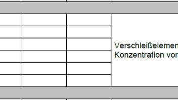

    Falls noch wer eine Firma für gute Ölanalysen empfehlen kann, bitte gerne Tip geben. Ich werde das machen lassen mit dem gerade im Motor befindlichen Öl. Ja, das Ergebnis könnte mich dann vielleicht weiter beunruhigen, will es aber trotzdem wissen.

  • Habe bei Oiltest24 bestellt. Probenset "PREMIUM". Mal schauen, was rauskommt.

  • Wenn nur nicht die Bilder so gruselig aussehen würden.
    Habe bereits gegoogelt, ob ich irgendwo vergleichbare Bilder vom DAZA finde, aber leider ohne jeden Erfolg bisher. So kann ich nicht wirklich sagen, ob das eher normal oder doch deutlich ungewöhnlich früh schadhaft ist.

  • Gruselig ist ein ganz anderes Niveau. Ich wünschte ich hätte Bilder vom Ventiltrieb eines E46 M3 von nem Freund von mir. Der Vorbesitzer hatte wohl gedacht, das Motoröl sei eine Lebensfüllung. Und selbst diese Maschine lief noch, wenn auch mit etwas Geklapper.
  • Habe bereits gegoogelt, ob ich irgendwo vergleichbare Bilder vom DAZA finde, aber leider ohne jeden Erfolg bisher. So kann ich nicht wirklich sagen, ob das eher normal oder doch deutlich ungewöhnlich früh schadhaft ist.
    Ich könnte dir Meinen für Vergleichsbilder anbieten, EZ 08/18, 55tkm, LL-gepflegt ;)

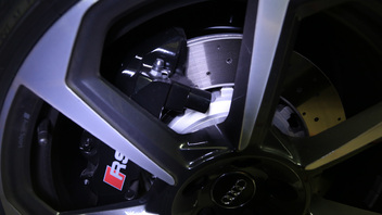

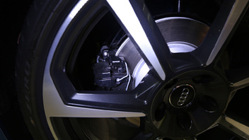

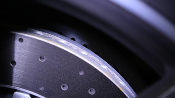

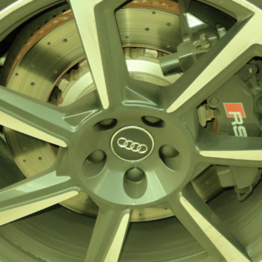

    Mit den Bremsen keinerlei Probleme. Die jetzt montierten Ferodo DS Performance vorn geben ab und an im Heißzustand minimales Quietschen ab kurz vor Stillstand, aber das ist OK so, technisch bedingt nicht immer vermeidbar und für mich Alltagsgeräusch. Ansonsten beißen sie richtig gut zu, die Hitzeentwicklung und Abnutzung in der Bremsscheibe scheint geringer als bei den OEM-Belägen. Dafür kostete die Südtiroltour rund 2mm Belagstärke. Von 7mm Nutzstärke ist das OK. Mehr als die OEM-Beläge, aber mir umso lieber, es nutzen sich die Beläge ab als die Scheibe.
    Auf die Bremse lass ich nichts kommen. Und ganz langsam bin ich sicher nicht.

    DSP waren bei mir ruck-zuck weg, momentan fahre ich die Carbopad-Scheiben mit den originalen Brembos, incl. Stahlflex, gescheiter Flüssigkeit und Bremsenkühlung von Speed Eng.
    Taugt, soweit.

  • Alles unauffälig und im Bereich Frischöl.
    Vor allem beruhigend, dass kaum Metalle gefunden worden.

    Sieht zumindest so aus, als wäre die Verwendung von Castrol Edge 5W-30 bei häufigen Ölwechseln überhaupt nicht kritisch, selbst unter Hochlastfahrten auf öffentlichen Straßen. In den Bergen hatte ich teilweise bis zu 122°C auf der Anzeige, das getestete Öl hat je die gesamte Tour durch Südtirol inklusive An- und Abfahrt jeweils 830km über Autobahnen erlebt.
    Dennoch ist es für mich noch nicht hinreichend klar, ob die Spuren auf den Rollen der Schlepphebel nicht dennoch bereits eine Vorschädigung bedeuten. Vom Verständnis her ist diese Vorstufe zum Pitting ja erst durch Bildung von Mikrorissen klassifiziert, die ggfs. noch keinen Materialverlust und damit Metalleintrag in das Öl verursachen. Genau deshalb werde ich jetzt jährlich weitere Öltests durchführen lassen. Erst wenn noch ein paar Jahre vergangen sein werden mit weiterhin gutem Ergebnis, werde ich das Thema dann beiseite legen.

  • Kuck mal hier
    meinr.com/forum/thread/?postID=358155#post358155
    Post 716
    Sind zwar die Nocken statt der Rollen, aber das Tragbild sieht gleichmäßiger aus als bei dir.
    Scheint aber generell da immer etwas bläulich zu sein?!
