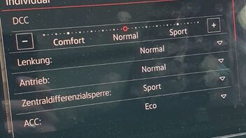

ich habe mal eine Frage/Bitte an die 8R Fahrer mit VCDS/ODBeleven.
Mich interessiert welche Einstellung das DCC im Fahrprofil Spezial (Nürburgring) hat.
Dazu einfach das Profil Spezial (Nürburgring) aktivieren und dann mit VCDS/ODBeleven im Steuergerät 14 (DCC) den Messwertblock Fahrprofil auslesen.
Hier mal ein Beispiel wie es bei mir im Passat aussieht.
Außerdem würde ich noch gerne wissen, welche Farbe die Ambientebeleuchtung im Fahrprofil Spezial (Nürburgring) hat.
Vielen Dank schon mal im Voraus.

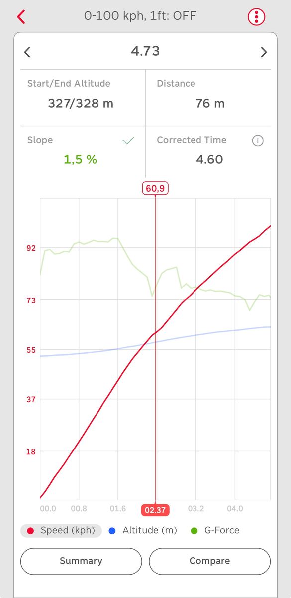

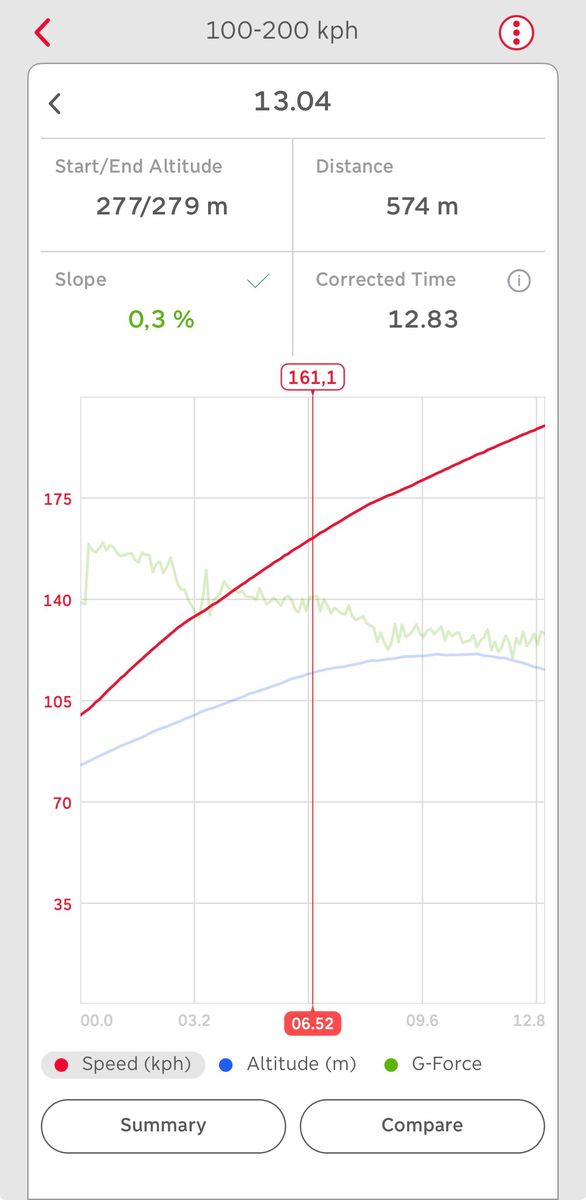

vielleicht hilft es zur Einordnung... ich habe einem B8 Variant (hat ja ähnliche Maße und Masse wie der Shooting Brake). Serie lief der 16,5s (272PS), Stage 1 mit ca. 360PS und 460Nm 13,5s. Mit dem Umbau von SLS mit ca. 420PS und 520Nm (Peak) ~11s. Ich habe damals nur eine Messung gemacht, vielleicht geht da noch was. Ich hatte den Wagen mal auf der Waage, allerdings mit ca. 250kg Zuladung. Da wog er mit mir 2040Kg. Da sind aber auch zwei Kindersitze mit dabei, er hat eine AHK, Standheizung und ansonsten auch alles bis auf Panoramadach. Laut Schein hat er bei "G" 1690kg. 0-100 war mit Stage 1 ohne LC 4,68s. Getestet habe ich das seit dem großen Umbau aber zuliebe der Kupplung etc. nicht mehr. Schätzen würde ich um die 4s wenn nicht sogar leicht drunter.

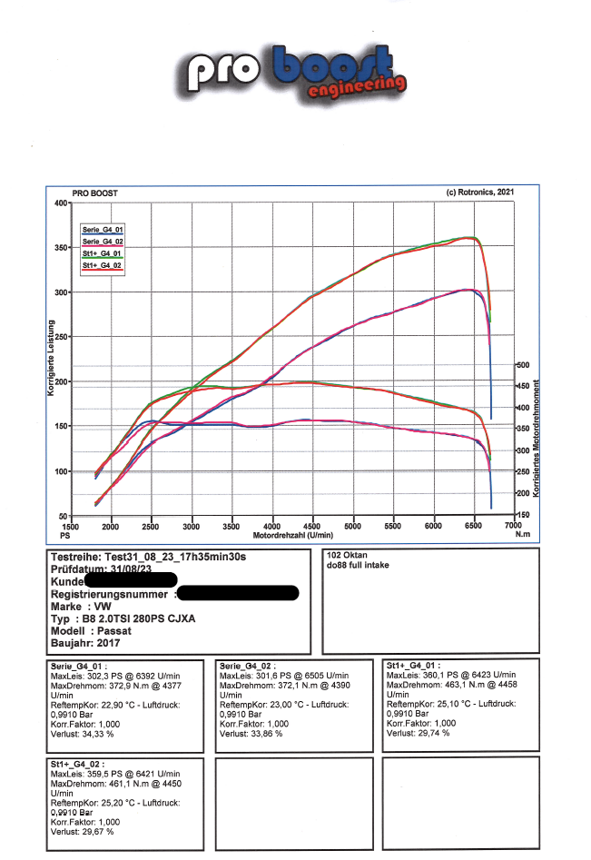

DanielHB Die 0-100 war mit Sicherheit mit LC. Ich fahre auch einen Passat B8 2.0TSI4M (CJXA), welcher von Pro Boost optimiert wurde.
Mein Passat hat die Ausstattung "All In", er hat demzufolge auch das schwere Panoramadach und wiegt laut Waage mit 1/2 Tank 1765kg.
Serienmäßig hatte er 280PS/350NM, mit Stage 1 jetzt 360PS/460NM. Folgende Zeiten habe ich mit Stage1 gemessen, 0-100 4,60s und 100-200 12,83s.
Meine 0-100 Zeit ist mit LC gemessen und da deine fast gleich ist, musst du damals auch mit LC gemessen haben.

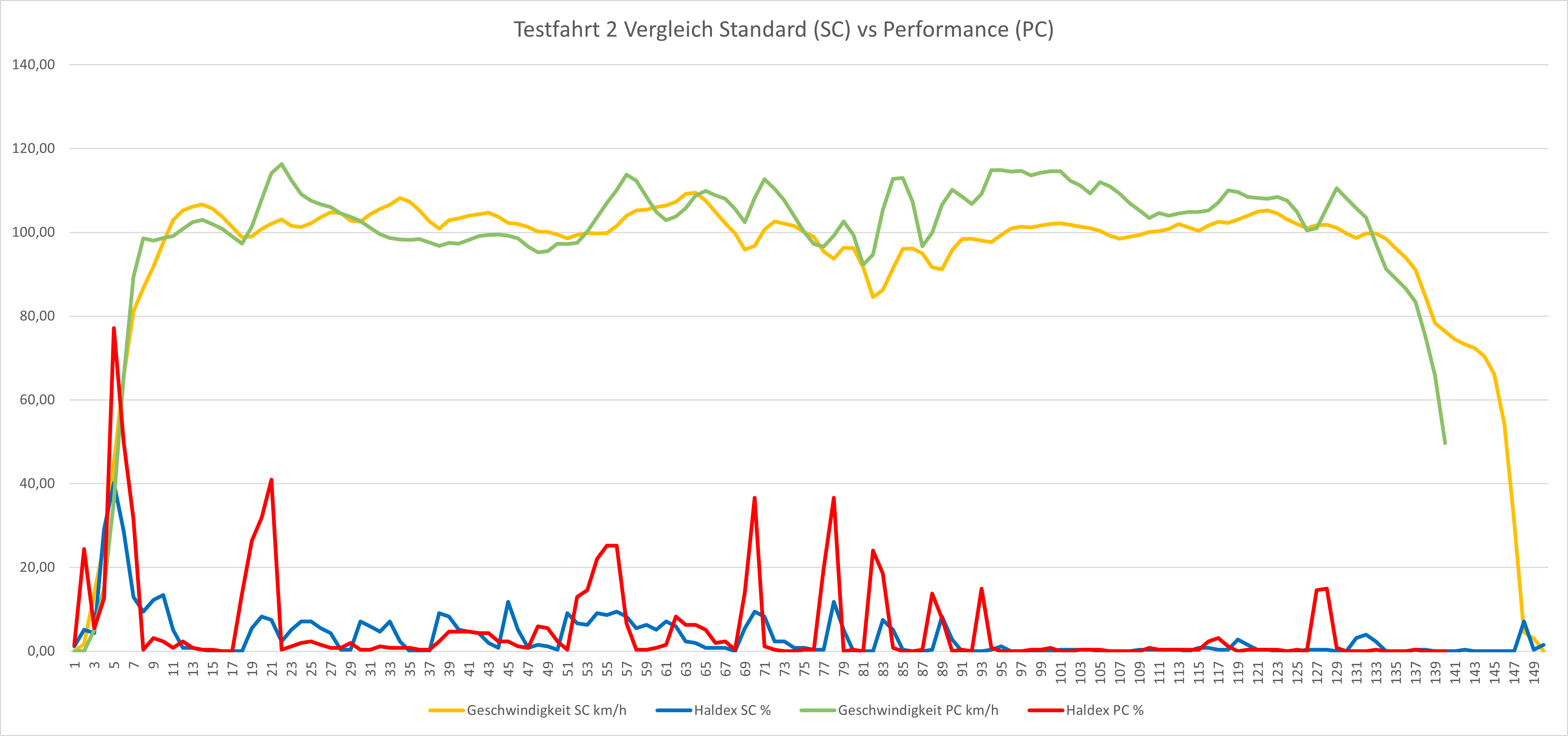

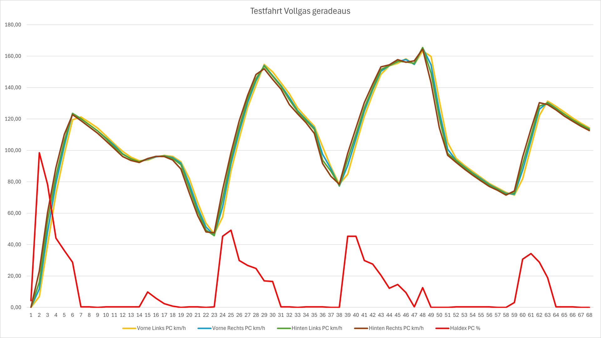

Hier nun meine Erfahrungen zum Haldex/BorgWarner Performance Controller Gen 5.

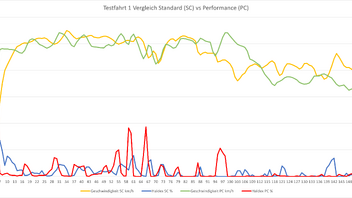

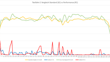

Da es keine Daten zu dem Performance Controller gab, hatte ich mir vorgenommen das ich den Standard Controller mit dem Performance Controller vergleiche.
Eigentlich wollte ich folgende Messwerte aufzeichnen, Gaspedal Stellung, Bremspedal Stellung, Lenkwinkel, Geschwindigkeit und Haldex Sperrgrad.
Leider musste ich feststellen das der Haldex Sperrgrad nur im Haldex Steuergerät als Messwertblock zur Verfügung steht, dort dann aber die anderen von mir geplanten Daten nicht zur Verfügung stehen. Aus diesem Grund musste ich mein Plan ändern und habe dann nur die Werte der Geschwindigkeit der einzelnen Räder und den Haldex Sperrgrad aufgezeichnet. Leider ist die Abtastrate des Haldex Steuergerätes nicht die beste, was gerade beim Loggen des Schnellen abbiegen zum Vorschein kommt.
Vor dem Tausch des Haldex Controllers habe ich 3 Testfahrten mit dem Standard Controller (Codierung 0601 und den APK Anpassungen) gemacht, welche ich per VCDS geloggt habe.
Die gleichen Testfahrten habe ich nach dem Tausch dann mit dem Performance Controller (Codierung diesmal 0301 - Standard Passat) noch einmal wiederholt und wieder per VCDS geloggt.
Hier nun die Ergebnisse der Testfahrten, die Abkürzungen SC steht für Standard Controller und PC für Performance Controller.

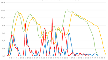

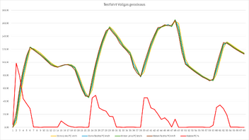

Zusätzlich habe ich dann noch das schnelle Abbiegen an einer Kreuzung und auch Vollgas aus dem Stand beim Performance Controller geloggt.
Zum Schluss nun noch meine Erfahrung/Meinung zu dem Performance Controller.
Mit dem Performance Controller fährt sich mein Passat nun wie ein Audi mit Torsen Differential, von einem Hang-On Allradantrieb ist nicht mehr zu spüren.
Da ich regelmäßig Firmen Audis mit Torsen Differential fahre, kann ich das sehr gut einschätzen/vergleichen.
In den Kurven ist das Fahrverhalten jetzt 100% neutral bzw. wenn man in der Kurve Gas gibt, sogar leicht übersteuernd, so dass ich ungewohnterweise schon 1-2 mal die Lenkung korrigieren musste.
So wie sich mein Passat nun fährt, so hätte er ab Werk kommen müssen.
Der Performance Controller ist nach der ProBoost Kur die beste Investition gewesen, was das Fahrverhalten betrifft.
