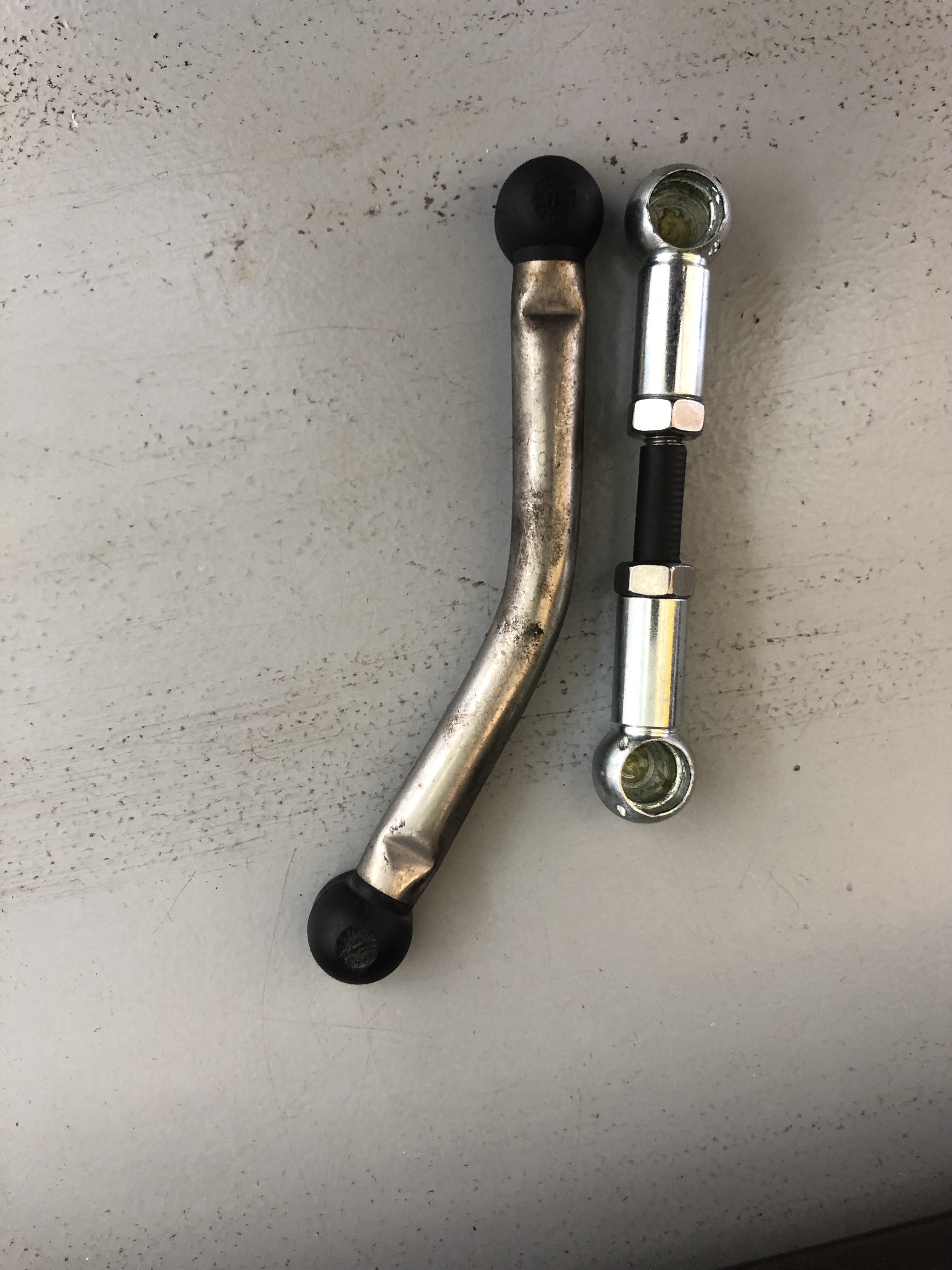

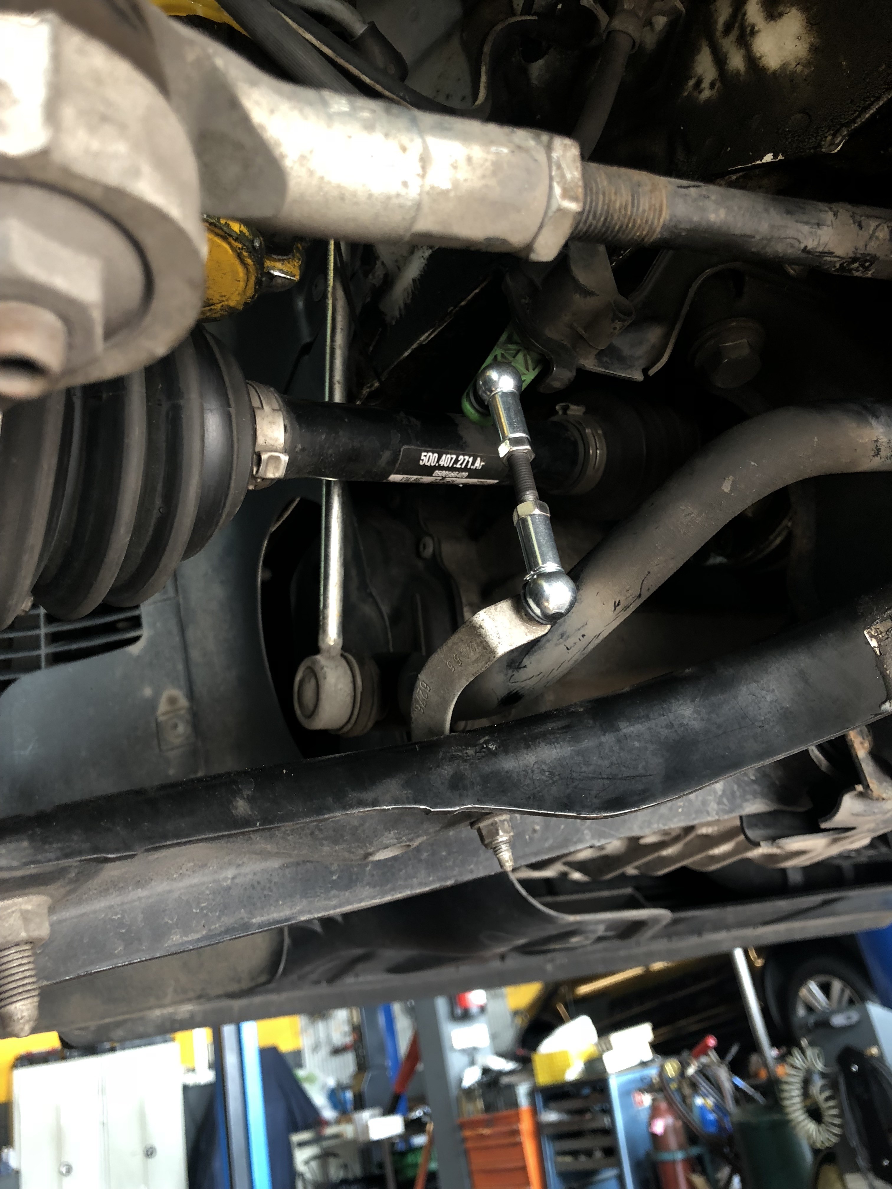

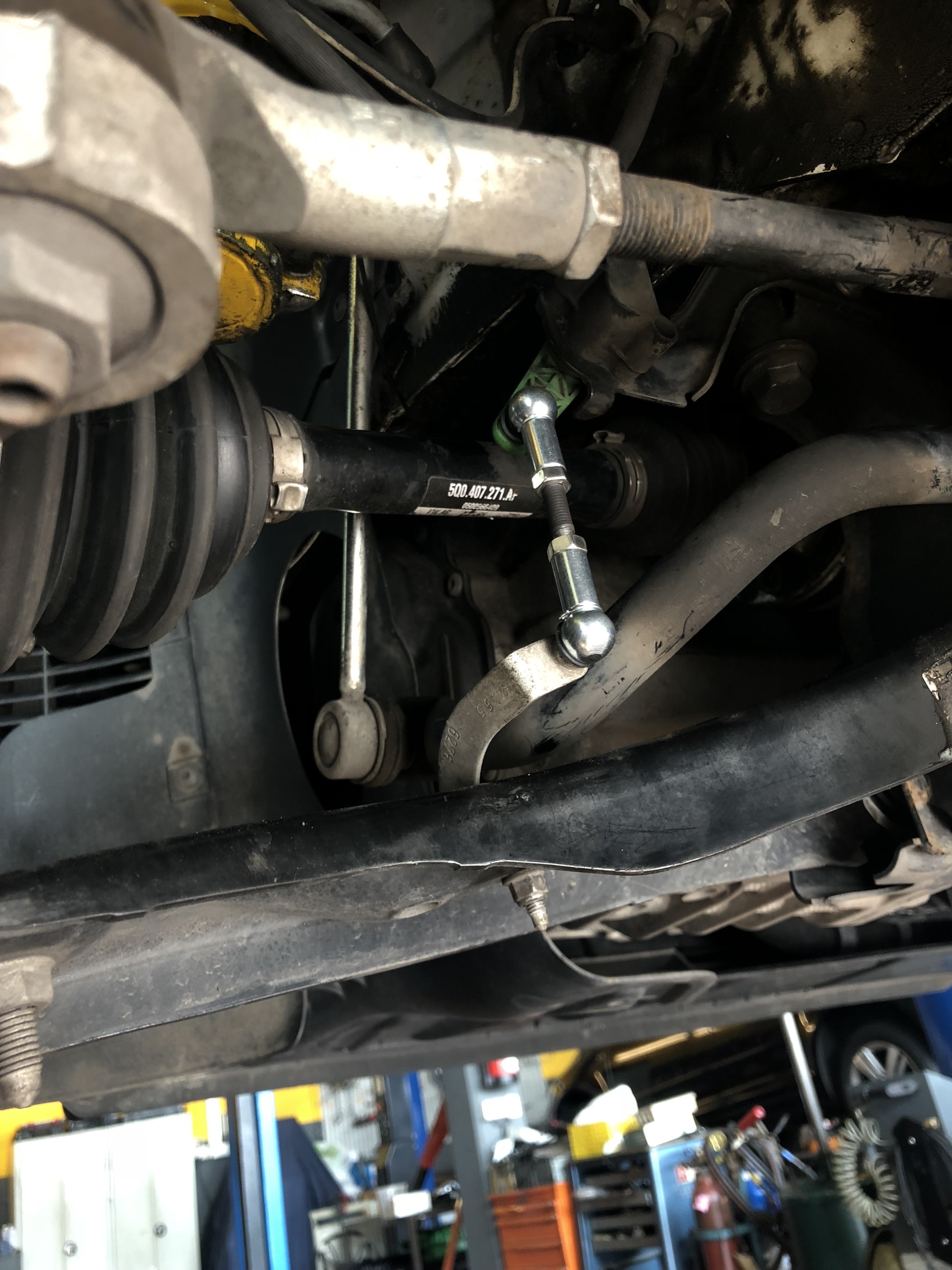

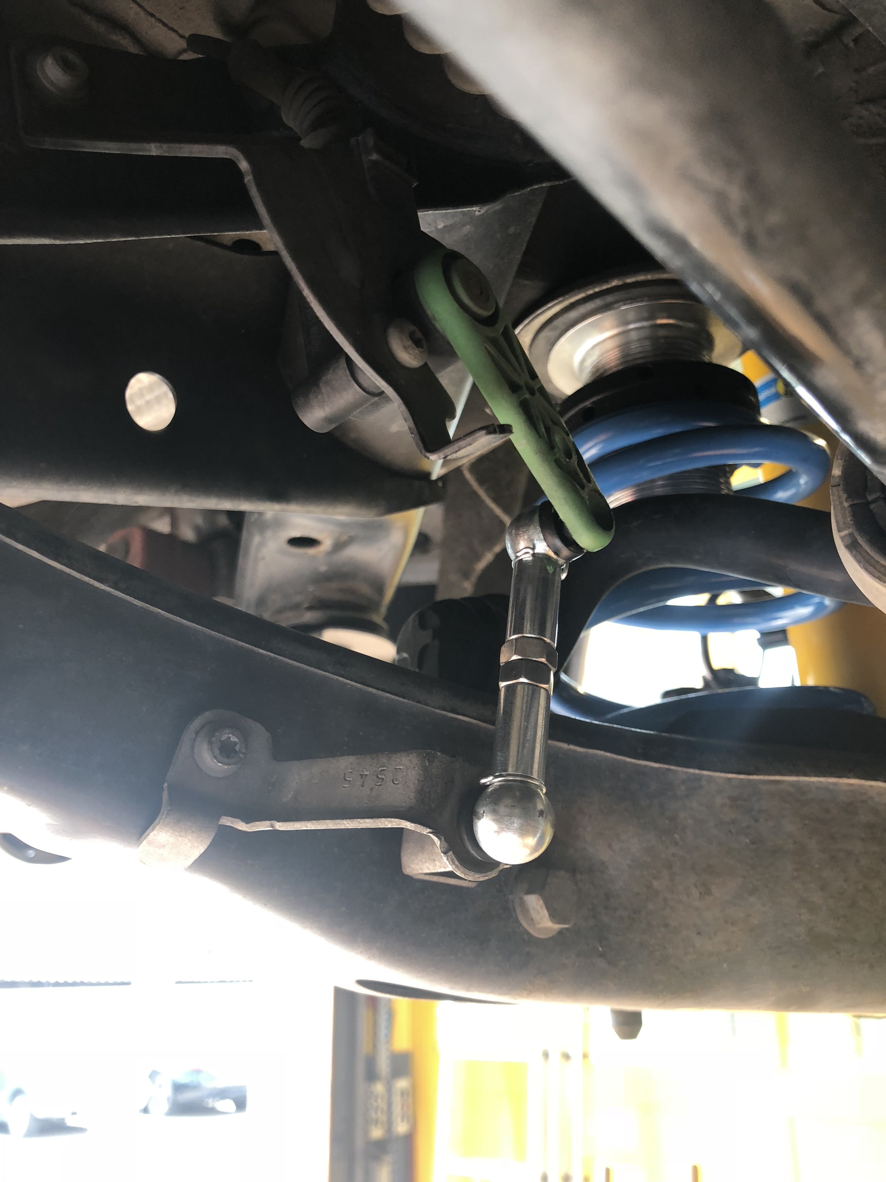

Denke ich werde das für kommende Saison mal mit dem Reset probieren. Koppelstangen werd ich versuchen so ein zu stellen ,dass die Arme der Sensor im Stand relativ wagerech stehen.
Wenn ich das richtig sehe gibt's bei obd 11 den Punkt um mit entlasteten Rädern das DCC zu kalibrieren das sollten damit zu machen sein?
