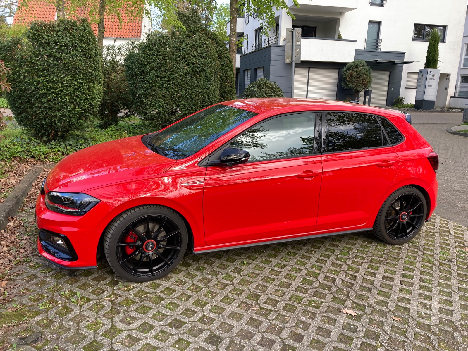

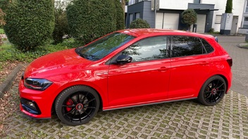

  • vwmeyer, ja der Polo steht auch auf die selbe Plattform wie der Audi, welche Eibach hastes du verbaut? Und hast du DCC gehabt und nach dem Einbau neu kalibrieren lassen?
  • habe im T-ROC 2.0 TSI mit DCC und 19" 225/40 diesen Sommer H&R Federn verbauen lassen. Straffer ist er, aber nicht härter.
