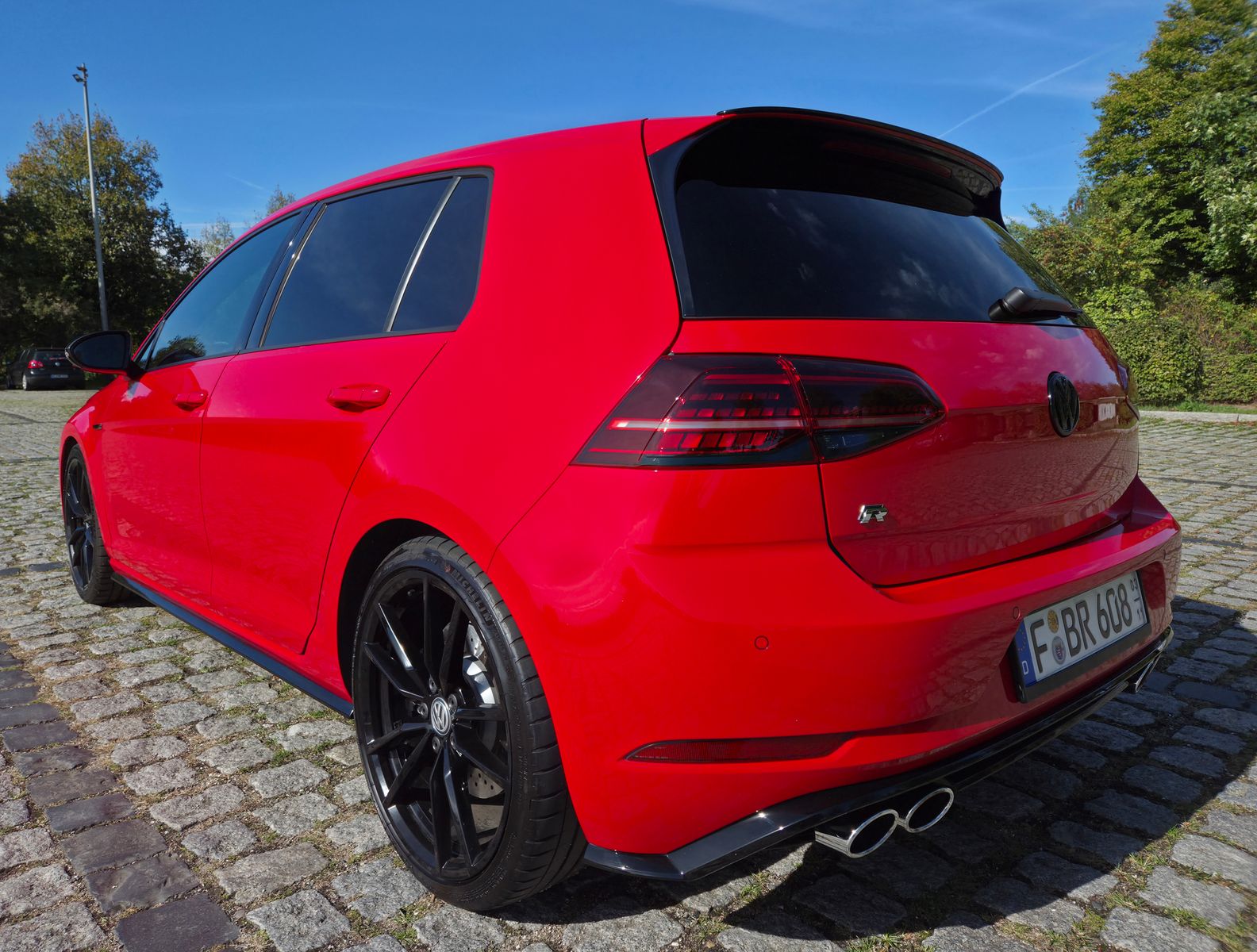

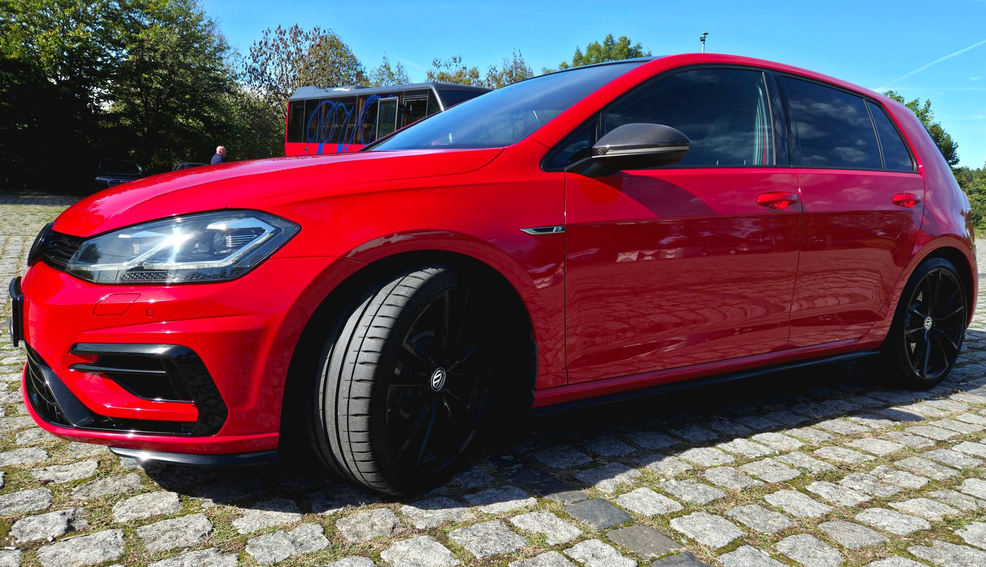

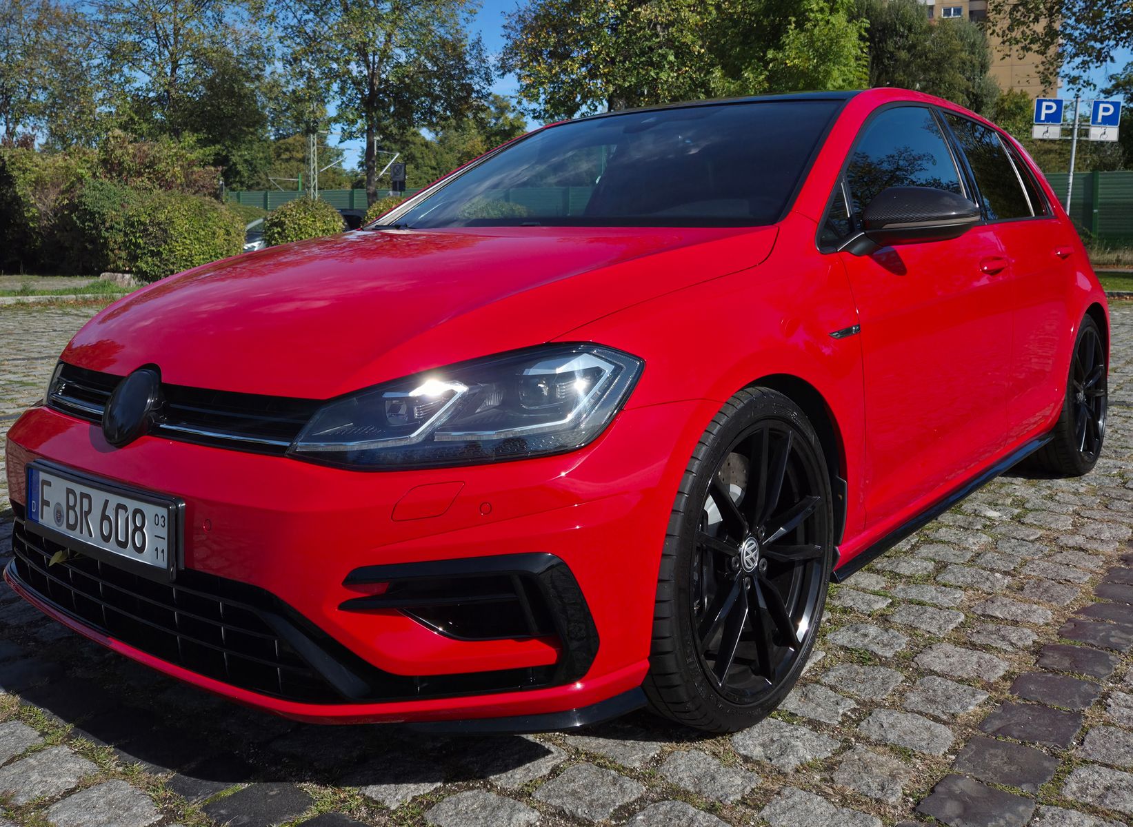

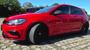

    Ich komme aus Frankfurt, ein echter Frankfurter Jung also, und bin leidenschaftlicher Autofahrer. Mein Fahrzeug ist ein Golf 7R, der von BTS Racing umgebaut wurde. Der Wagen läuft mit 500+ PS, realistisch dürfte die Leistung bei etwa 480 PS ± liegen. Gemessen habe ich eine 100–200 km/h Zeit von 7,8 Sekunden damit bin ich echt zufrieden. Natürlich ist alles sauber eingetragen und absolut legal auf der Straße.

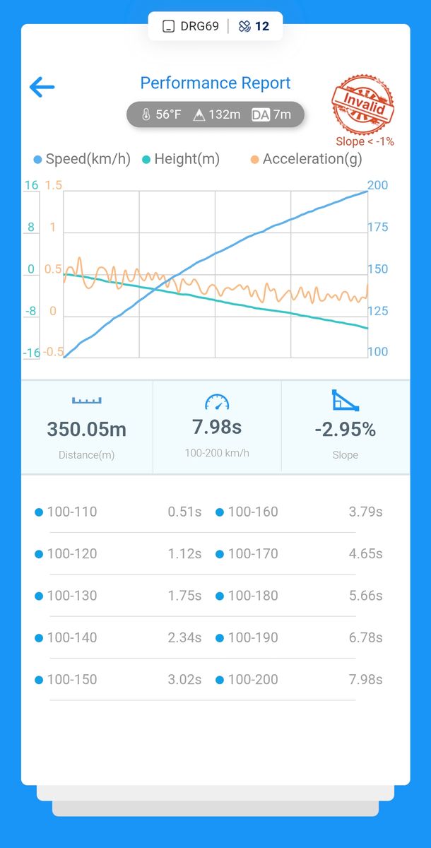

    7.8s bei 500Ps? hast du mal die Messung?
    Selbe wie Coolhard ?
    Fast derselbe Umbau wie bei Uwe. Mein Motor ist zusätzlich verstärkt, allerdings habe ich keine verstärkte Kupplung.
    Ich finde leider die 7,8 zeit nicht mehr. Lediglich die 7,98 ist gespeichert worden.

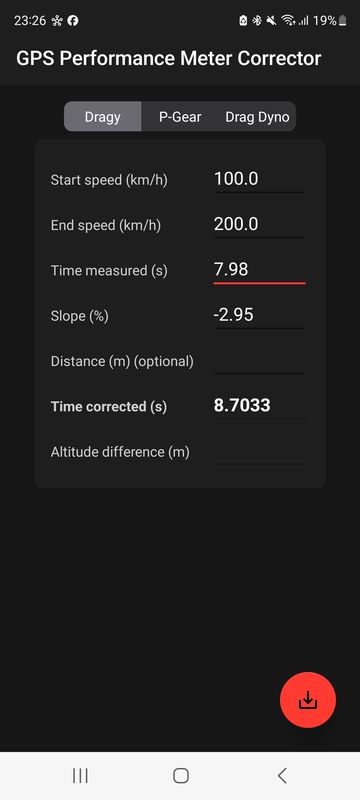

    BOSSPOWER die korr. 8.7sec war glaub vor Endabstimmung.
  • Badr1205 erstmal herzlich willkommen und Grüße in die Heimat! Ein roter 7R ist immer ein Hingucker :love:

  • Badr1205 mir fällt an deiner Dragy Kurve auf, dass du wohl manuell recjt frph geschaltet hast.
    Mit Upgradelader immer maximal ausdrehen die Gänge.
    3.4.5.
    Ich erinnere mich nur schwammig daran, da die Messung schon etwas länger zurückliegt. Man muss dazu sagen, dass sie noch vor der Motorverstärkung gemacht wurde. Mit verstärktem Motor habe ich bisher aus Zeitgründen noch keine Messung durchgeführt.

    Danke für den Tipp! Hatte bisher auf der Autobahn eher wenig Glück. Die Messung habe ich auf der A661 Offenbach–Darmstadt gemacht nicht die besten Voraussetzungen.
    Werde die A5 auf jeden Fall testen, danke!

    Dragy war so nett und hat dir auch "Invalid" in den Screenshot gestempelt ^^ Das passiert bei so einem Gefälle automatisch (Slope größer 1%).

  • eben, ich meine seine letzte Messung lag korrigiert bei knapp über 8sec. und ca. 475-480PS/ ~600NM. Es war trotz Verstärkung nicht mehr an Leistung gewünscht.
  • spielt aber keine Rolle, wenn man korrigiert.
    Dragy App ist halt veraltet une sie wollen keine Korrektur integrieren
    richtig, wenn man aber nur die Zeit abliest und überhaupt nicht korrigiert ist die Richtung schon ne ganz andere...
