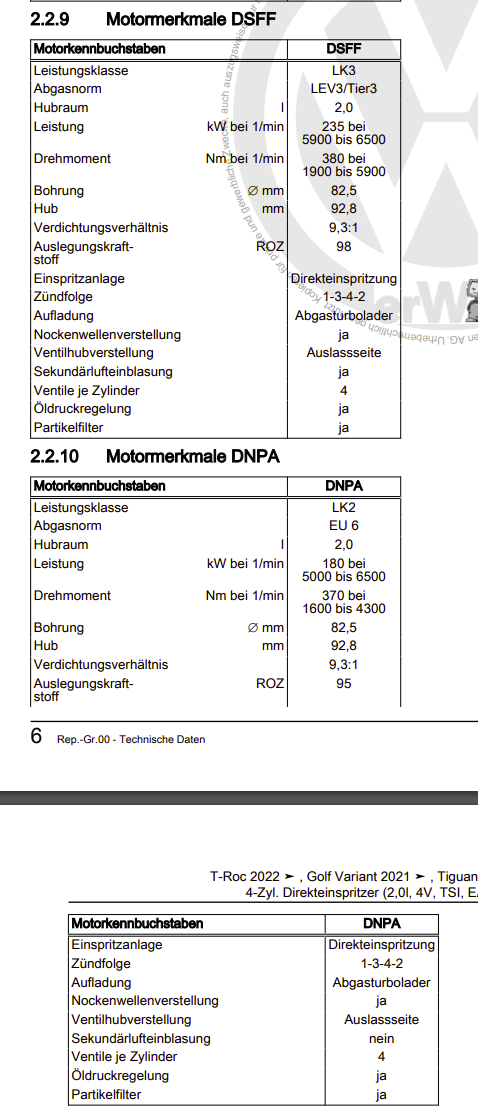

Im Repa-Leitfaden wird für ausdrücklich "alle Fahrzeuge" der Ausbau von den Ölspritzdüsen geschildert. Ich schlussfolgere also: auch GTI hat Kolbenbodenkühlung -> ergo höchstwahrscheinlich gleiche Kolben/Pleuel.
Ich sag euch, der Wolf ist zurück in anderen Gewand. Der Wolf-TCR ist auch letztens bei Kleinanzeigen aufgetaucht. Vlt. also umgesattelt auf 8 R......

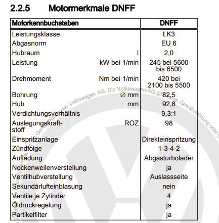

Aehm du hast den MKB vom amerikanischem R mit weniger Drehmoment und Handschalter reingeschrieben. Der aktuelle 8.5 R hat DNFF als MKB.
Um nur ein paar Unterschiede zu nennen: der R hat andere Kolben, KW, bessere Kuehlung, geaenderter ZK. Das nur um die wichtigsten Aenderungen zu nennen. Wer meint der R-motor waere nur eine chipgetunte Version vom GTI dem ist nicht zu helfen. Aber klar tu ruhig dein 0W20 rein in den R *sarkastisch*.
Das muesste der Motor vom CS sein. Frontfraese. Unterscheidet sich auch vom R u.a. dadurch dass der R einen zusaetzlichen Kuehler hat. Auch stimmen die Verdichtungsangaben net soweit ich mich erinnern kann hat der R eine reduzierte Verdichtung. Er hat ja auch mehr Ladedruck.

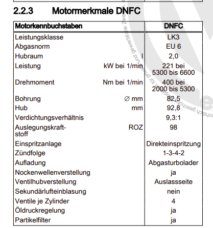

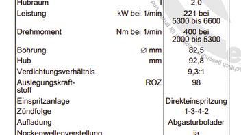

Drehen wir uns jetzt noch weiter im Kreis? Hier hast du den 333PS Motor. Oh Schreck, der ist ja auch gleich.....
Um auf den eigentlich Part wieder aufzugreifen.
GRUNDMOTOR von GTI/CS/R ist absolut baugleich. Der R ist nicht so besonders/verschieden wie du es ggf. gerne hättest.....
