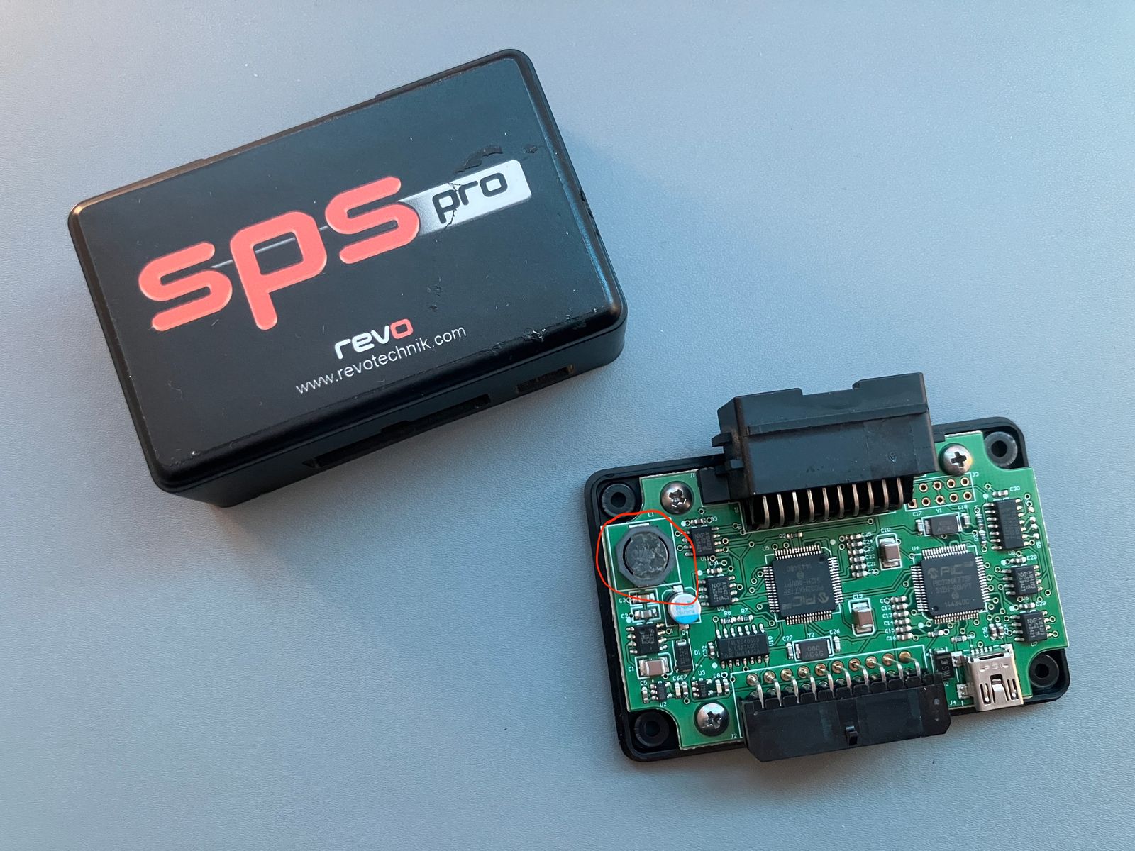

  • Interessant. Hab das Teil mal aufgemacht. Steht Revo drauf, ist Autopolar drin. Das eine Teil was ich rot eingekreist habe sieht aus wie eine Batterie. Steht 470 drauf. Sieht festgeklebt aus. Vielleicht ist das eine Art Batterie für die Einstellungen wie bei alten PC's und wenn die leer ist spinnt das Teil.
    Aber was soll bei dem Teil bitte so viel Strom ziehen sodass die Batterie nach 2-3 Wochen so in die Knie geht? Hier auf dem Video das gleiche. Polar FIS saugt die Batterie leer.
    Der CAN wo das Teil dran hängt muss ja dann permanent Strom bekommen.
  • Ja, ich vermute auch, dass der CAN-Bus, wo das Teil dranhängt, nicht schläft, solange das Ding angesteckt ist. Die Batterie könnte tatsächlich ne Art "CMOS" - Batterie sein :/.

  • Das Ding ist keine Batterie, sondern ein Induktor, daher auch L1. Hat mit dem Ruhestrom primär nix zu tun. 400mA in so einem Kästchen sind fast schon grob fahrlässig, da werden also permanent 5W verbraten. Das spart natürlich im Winter die Standheizung :S .
