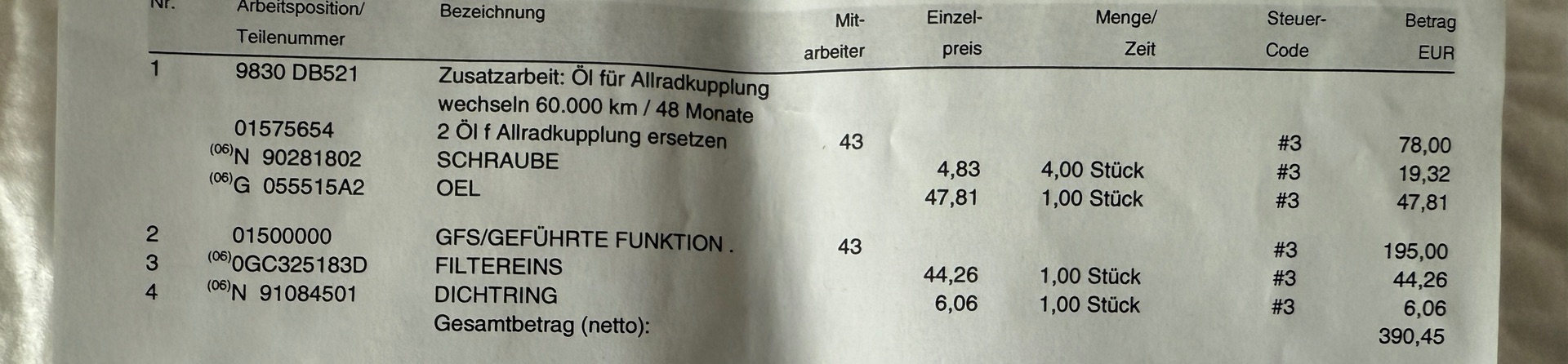

  • H 0520 11101 Zusatzarbeiten 60.000 km oder 4 Jahre #1 116,31
    01575550 Öl f Allradkupplung ersetzt
    so sieht es auf der Rechnung aus
