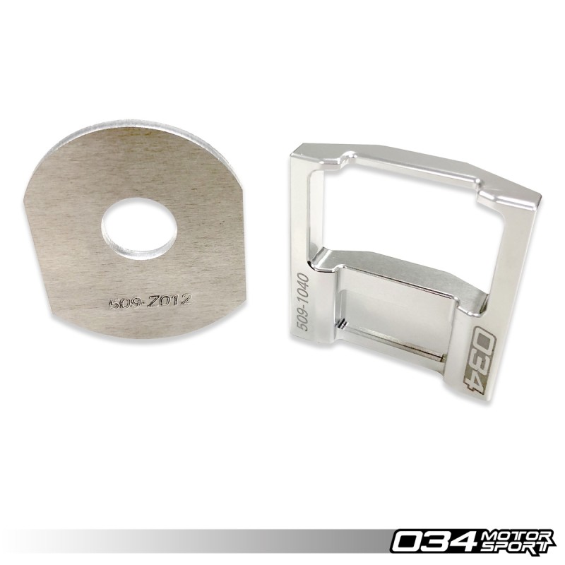

    034Motorsport hat 'nen Billet Einsatz der wohl nicht so problematisch sein soll im Bezug auf NVH. Ob das stimmt kann ich allerdings nicht bestätigen da ich das Teil selber noch nicht getestet habe.
  • 034 funzt bestens, grundsätzlich bei tune zu empfehlen. Fahr das Teil seit 3 1/2 Jahren.

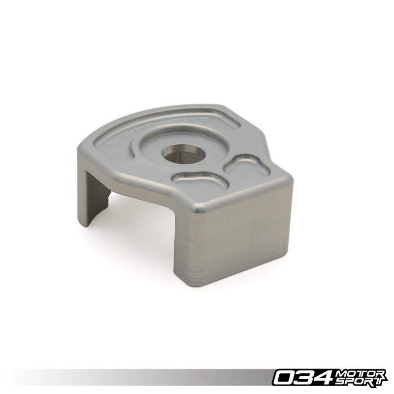

  • geht doch primär rein um die Dogbone von 034 MS

  • die müssten passen:
    Billet Aluminum Dogbone Mount Insert for Early (Up to 2008.5) MkV Volkswagen Golf/Jetta/GTI/GLI & 8J/8P Audi TT/A3
    The 034Motorsport Billet Aluminum Dogbone Mount Insert for early (up to 2008.5) MkV Volkswagen Golf/Jetta/GTI/GLI/R32 & 8J/8P Audi TT/A3 is precisely machined…
    www.034motorsport.com
    Billet Aluminum Upper Dogbone Mount Insert, MkV/MkVI Volkswagen Golf/GTI/R/Jetta/GLI and 8P Audi A3/S3 & 8J Audi TT/TTS/TTRS
    United States Design Patent D886,689 S The 034Motorsport Upper Dogbone Mount Insert (patent pending) recommended for any MkV/MkVI Volkswagen…
