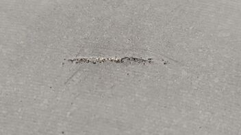

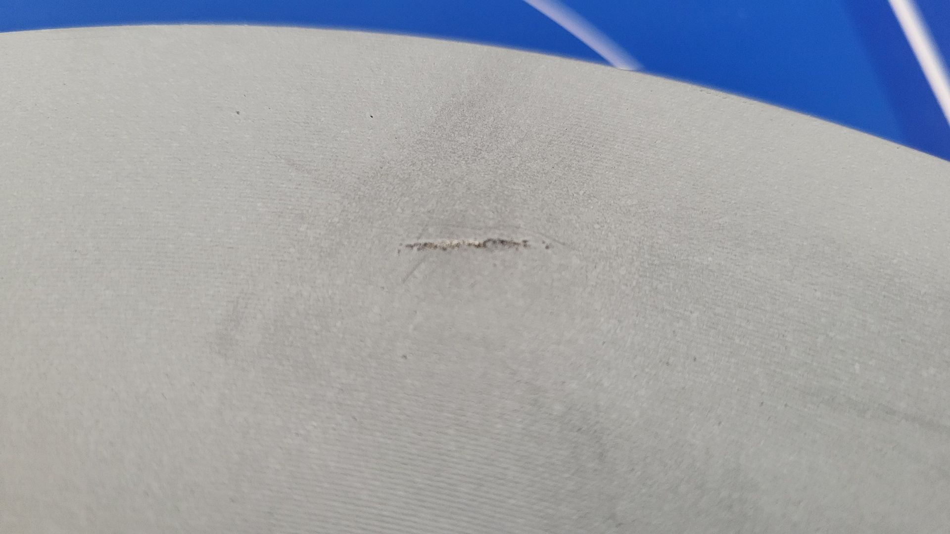

Den Himmel kannst Du nur retten, wenn Du ihn komplett neu aufbaust u d den alten Schaumstoff komplett entfernst. Alternativ einen neuen kaufen, für den 6er müsste es die noch geben.
Der Vorbesitzer von meinem G6R hatte den Koffer zu 'nem Sattler hinstellen müssen weil VW ihm mitteilte das es die Himmel nicht mehr zu bestellen gibt und 'nen Kumpel, der selbst 'nen 6er GTI hat und in dem VW Autohaus wo ich immer hingehe arbeitet, konnte ebenfalls nicht ohne weiteres einfach so 'nen Himmel über VW bestellen. Die Himmel für'n G6 scheint's wirklich nur noch über Umwege zu geben wenn's direkt von VW sein soll.
