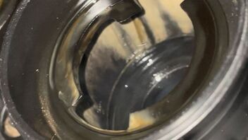

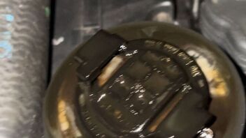

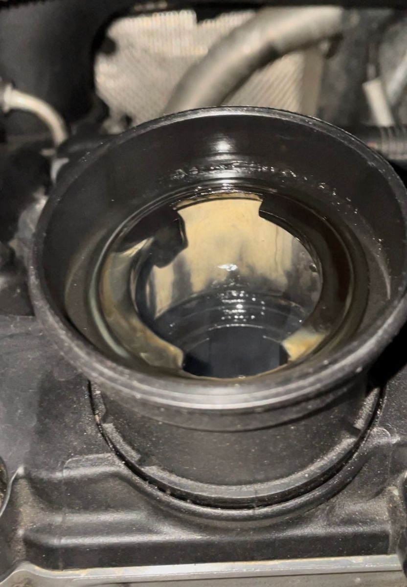

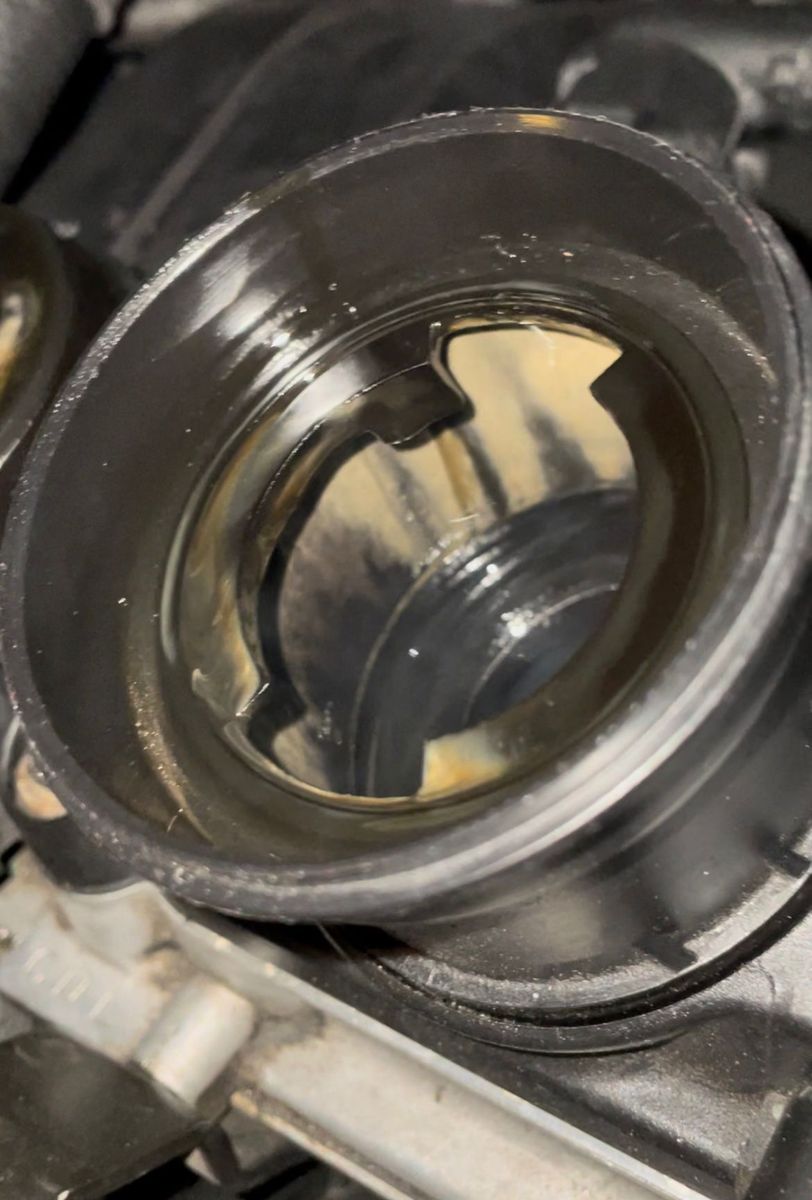

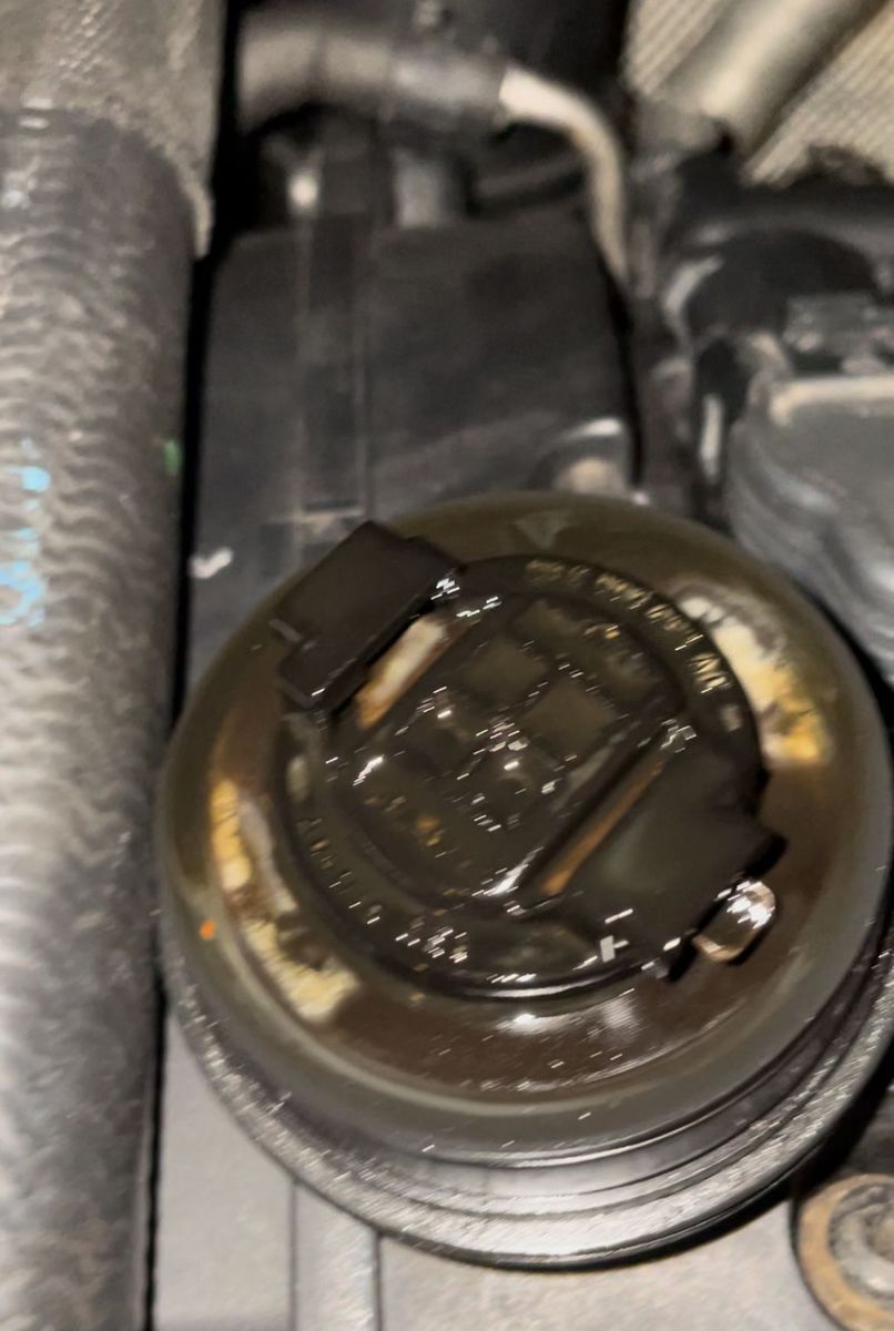

    wie oben bereits geschrieben, bildet sich unterm Öldeckel und Einfüllstutzen viel weißer schleim. Ich hab mich bereits darüber Informiert und herausgefunden, das es eigentlich nur bei Kurzstrecken entsteht und vor allem bei kalten Außentemperaturen, weil der Motor nicht wirklich warm wird und dadurch sich am Öldeckel Kondenswasser bildet, woraus letztendlich der weiße Schleim entsteht. Mein ED35 kennt jedoch keine Kurzstrecke, Montag bis Freitag steht der in der Garage und am Wochenende werden meistens zwischen 200 bis 250km gefahren, viel Landstraße, bisschen Autobahn und paar Kickdowns, wovon Kühlwasser und Öl die meiste Zeit zwischen 80 und 91 Grad heiß ist.
    Mittwoch habe ich den Öldeckel vom weißen Schleim befreit und gestern ca 70 km heim gefahren (Nur Landstraße und Autobahn mit etwas aggressiverer Fahrweise, Außentemperatur zwischen 0,5 - 3 Grad), ca 10km vor Ankunft habe ich mein Auto wegen 2 längeren Roten Ampeln ausgemacht. Zu Hause angekommen, Motor aus und direkt Öldeckel und Öleinfüllstutzen überprüft, das was ich gesehen habe war sehr ernüchternd. Die Bilder davon habe ich angefügt. Mein ED35 hat leider auch einen sehr leichten Kühlwasser Verlust, aktuell bin ich ca 1 bis 2 mm unter Minium. Öl, Addinol Superlight 5W40, ist ca 3500km alt und muss bald auch wieder aufgefüllt werden. Habe bis Max aufgefüllt und ist jetzt ca 3 mm über Min.
    Mein ED35 hat mittlerweile ca 177000km runter und ne Stage 2 mit 334Ps.
    Wonach sieht es eurer Meinung nach aus? Kann sich innerhalb 10 km, obwohl der Motor davor lange heiß war, so viel und schnell Kondenswasser gesammelt haben?

  • Bei deiner Betriebsweise ist Kondensation äußerst unwahrscheinlich. Aber offensichtlich sind weder der Öl- noch der Wasserkreislauf 100% dicht, wenn du ständig nachfüllen musst. Also ist zumindest theoretisch Emulsion bzw. Schaumbildung möglich :( . Leider verdampft das Glykol kaum bei normalen Öltemperaturen.
  • Meinst du also, das der Weiße Schleim nicht von alleine verschwindet? Heute morgen war alles so gut wie weg, aber der Wagen stand auch die ganze Nacht über
    Bedeutet die weiße Schleimbildung bei meiner Fahrweise, das Kühlwasser ins Öl läuft? Weil am Kühlwasser selbst kann ich außer minimalen Verlust nichts anderes feststellen, keine Verfärbung, erhöhte Wassertemperaturen,... nichts.
  • Wasser und Öl mischen sich nicht gern, lösen sich nicht untereinander auf. Unter mechanischem Einfluss kann jedoch schnell eine Emulsion entstehen und die ist dann optisch so ein heller Schmodder. Steht das dann eine Weile so, trennen sich Öl und Wasser wieder und der milchige Effekt verschwindet dann. Würde mal auf CO² im Kühlmittel testen, entsprechende Sets gibt es sehr preiswert. Wenn die Farbe der Testflüssigkeit von blau auf gelb umschlägt, hat man die Bestätigung und dann muss wohl die Kopfdichtung erneuert werden.

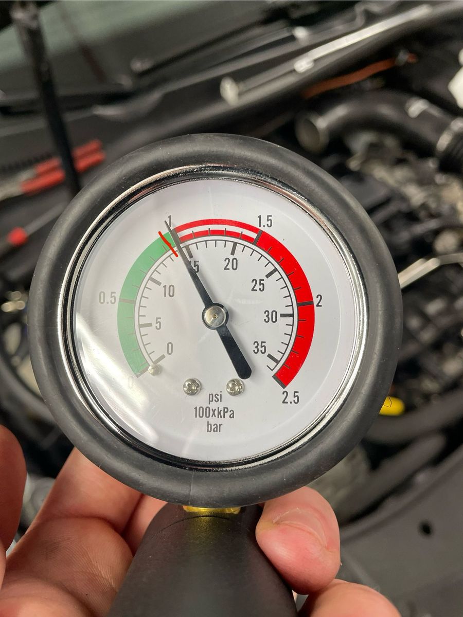

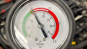

  • Was ich damals in einem Zweifelsfall noch gemacht hatte, war eine Druckprüfung des Kühlsystems, auch das bekommt man billig im Köfferchen aus China. Dabei wird auf den Überlaufbehälter statt des normalen Deckels ein Deckel mit Steckkupplung aufgeschraubt und daran eine Pumpe mit Manometer angeschlossen. Dann pumpt man 1-1,5 bar Druck in den Behälter und beobachtet, ob und wie schnell der sich abbaut. Idealerweise sollte der Überdruck konstant stehenbleiben. Nimmt er langsam ab und am Behälter ist alles dicht und es tritt nirgendwo erkennbar Kühlmittel aus, wäre auch das ggfs. ein Hinweis auf eine defekte Kopfdichtung. Wobei man das nie zu 100% abgesichert bekommt, ohne den Kopf abzunehmen. Manche Motoren haben Öl-Wasser-Wärmetauscher und auch dort kann es zu Schäden kommen. Keine Ahnung, ob der EA888 auch sowas hat.
