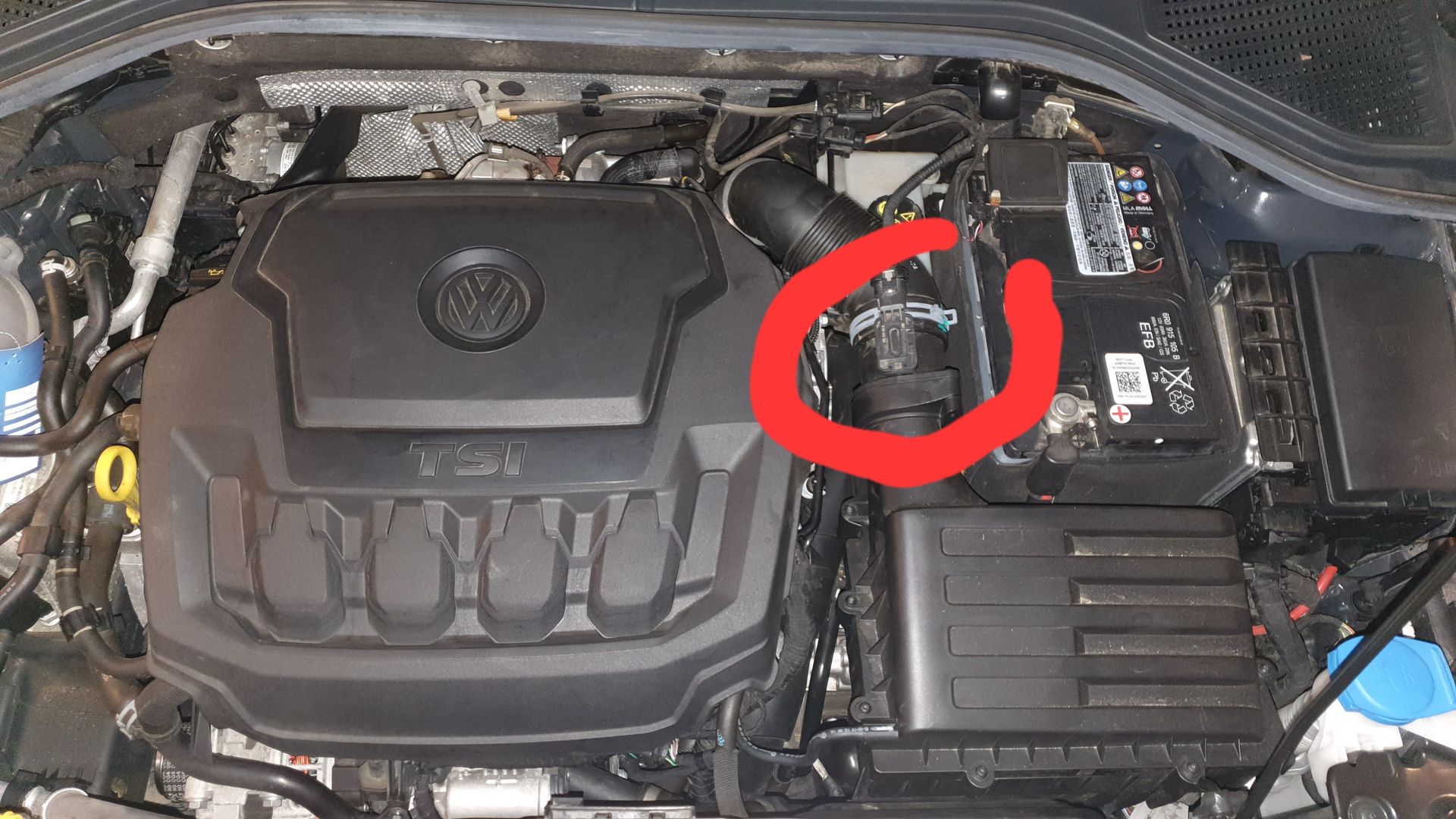

  • Ich hab eher die Vermutung, das es ein Gen3/b ist, also Miller, erkennbar am Luftdurchgangsmesser am Ansaugschlauch, auch ein Conti Lader würde mich wundern( wäre übertrieben in der Leistungsklasse, ausser es ist ein anderes Model ), schau doch einfach mal in den Motorraum rein...
  • mache ich, das ist ja alles ganz schön verworren und Wikipedia hilft nicht wirklich weiter....
    Danke, melde mich :)

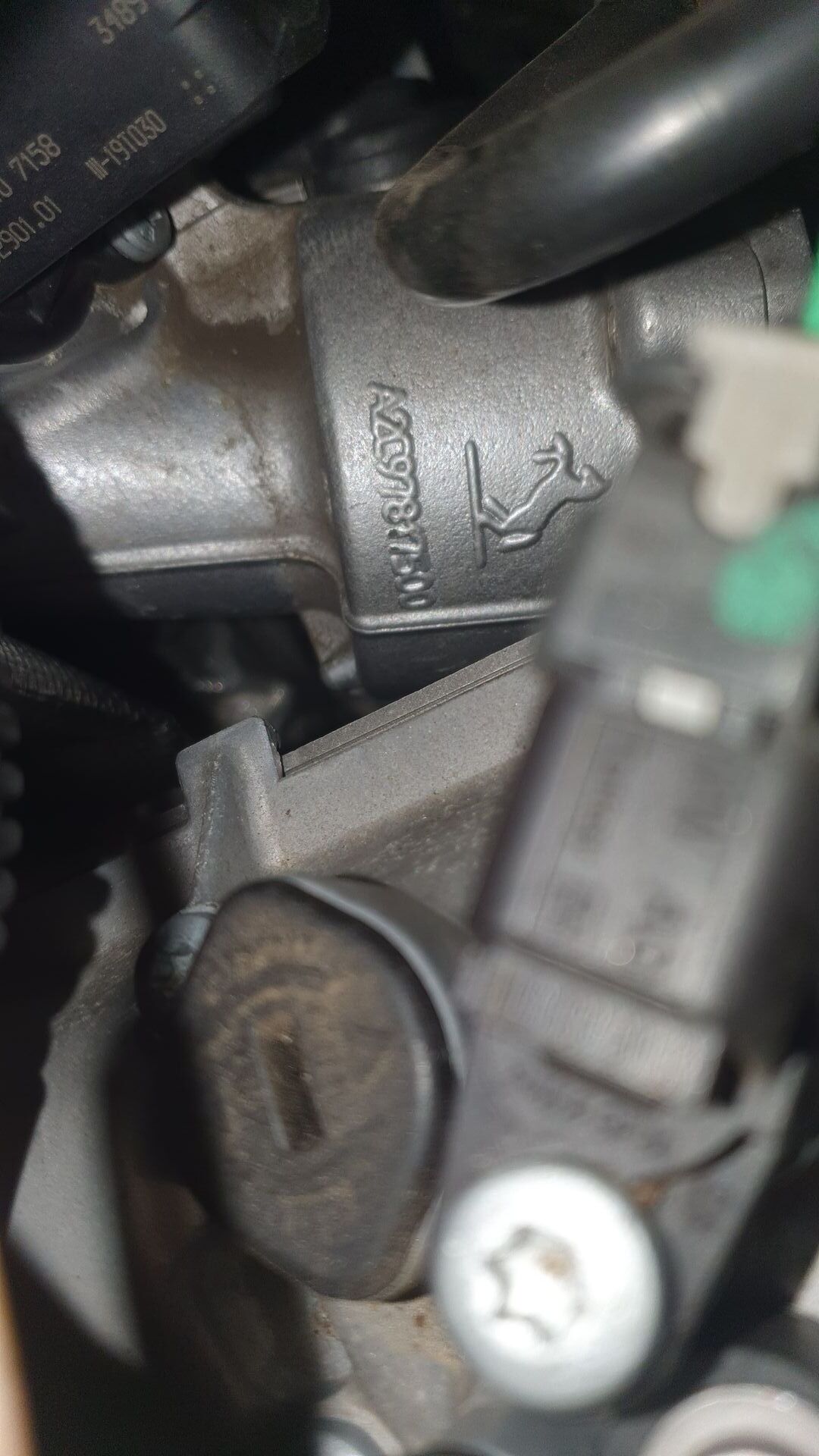

    Ist ein Contilader:
    https://www.ebay.de/itm/387041454927?mkcid=16&mkevt=1&mkrid=707-127634-2357-0&ssspo=WNWRzgsnSUO&sssrc=4429486&ssuid=kEYYjGu1TBu&var=&widget_ver=artemis&media=COPY
    Der DKZA Motor ist auch gelistet. Die Teilenummer konnte ich so ein Spiegel und Bühne gerade nicht erblicken, aber rein optisch ist das auch genau dieser Lader
    Foto aus dem Motorraum
    Und hier der Luftmassenmesser

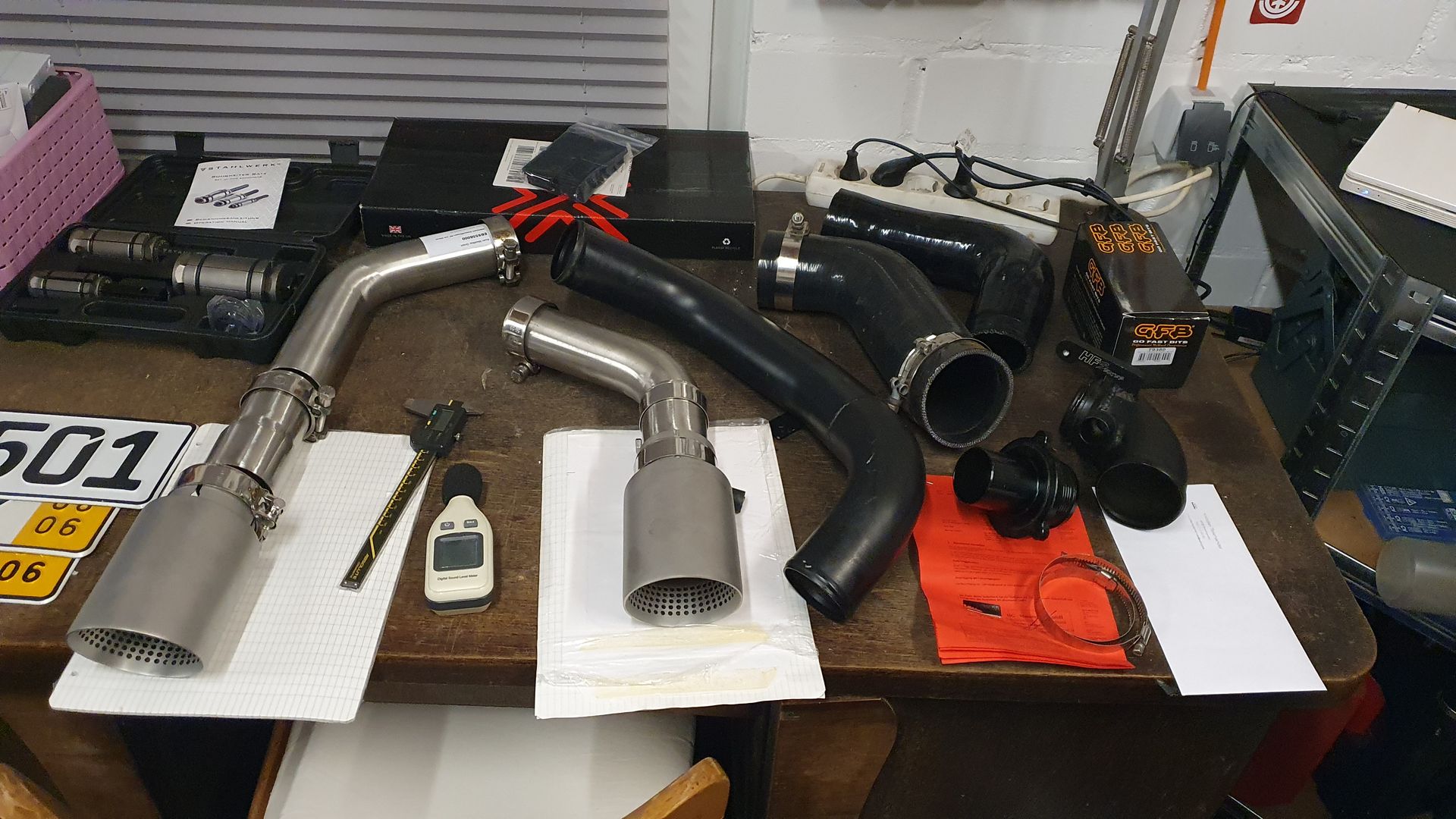

    An Hardware liegen aktuell zur Umsetzung bereit:
    HG Turbo In- und -outlet, Saugschlauch, Druckrohr
    Pipercross Plattenfilter
    Airbox und Kühlergrill Optimierung hier aus dem Forum
    Schön wäre natürlich noch eine Downpipe mit Abgasanlage ab KAT und Update LLK. Kann aber gut sein, dass ich nach den kleinen oben gelisteten Änderungen erstmal die Software machen lasse und schaue, was bei raus kommt.
    Ziel ist ja ein kleiner Sleeper, deswegen würde auch nur eine Abgasanlage in Frage kommen, die wie Serie die Endrohre versteckt. Und darf da dann auch kein Radau raus kommen. Also vermutlich erstmal Hinterhaus Serie lassen, später eine DP und eine Streetbeast 3" Klappenanlage, mit versteckten Endrohren.
    Und erst wenn das über die Zeit langweilig werden sollte könnte man mal kucken, ob man den Umbau dann um einen Lader vom GTI oder R ergänzt.
    2 Mal editiert, zuletzt von INeedNOS ()
  • HG Turbo In- und -outlet, Saugschlauch, Druckrohr
    Muss bis zur Abstimmung bei FTS Ende Juni eingebaut werden :P Das GFB Gedöhns geht an Kleinanzeigen ^^ FTS wollen es beim Abstimmen nicht verbaut haben, weil es zu träge reagiert und keine Vorteile bietet.
    Die Endrohre sind Eigenbau und werden mit einem Maxtondiffusor kombiniert, kommen an die serienmäßigen Stummel vom "versteckten" Endschalldämpfer

    Airboxseitig ist jetzt der Plattenfilter und Stopfen für die Resonanzkammer drin, das Schneegitter ist raus, Turboinlet ist verbaut.
    Der große Saugschlauch, der eindeutig nicht für den 190 PS Motor mit LMM gemacht ist, wollte mich mal so richtig ärgern (hatte den gebraucht gekauft):
    LMM hat 70 mm Anschluss, Schlauch ist für 80 mm gemacht. Auf der anderen Seite passt er natürlich auf das Turboinlet (70 mm), aber ist im oberen Bereich um genau das Maß zu lang, dass der LMM in Anspruch nimmt. Habe aus der Not eine Tugend gemacht und einen Ring von 25 mm Länge (so lang ist der Stutzen am LMM Anschluss) am Ausgang des Schlauch am Übergang zum Turboinlet abgeschnitten und als Adapterring auf den Stutzen vom LMM geschoben, da dann den 80er Schlauchanschluss drauf geschoben und mit einer breiten Schelle adäquat (nicht zu fest, aber ausreichend) angezogen. Am 80er Anschluss habe ich rund 30 mm abgeschnitten (noch gerade so verbleidendes einigermaßen gerades Stück). Der LMM rückt den Anschluss im Vergleich zum R Motor zwar noch weiter nach hinten, aber wenn man zunächst den LMM ausbaut und mit dem Schlauch und dem abgeschnittenen "Adapterring" 70 auf 80 mm kombiniert, die Filterkastenoberseite demontiert und sie mit dem ausgebauten LMM montiert, dann bekommt man das mit etwas Druck beim abschließenden Montieren der Filterkastenoberseite vermittelt.
    Als ich alles montiert hatte ist mir allerdings noch aufgefallen, dass der Saugschlauch mit der Unterseite auf dem Halter der Benzinleitung auf dem Zylinderkopf und auf einer Leitung vom Bremskraftverstärker aufsetzt. Werde das morgen noch korrigieren, indem ich die arg breite beigelegte Schelle vom Schlauch am Turboinlet gegen eine deutlich schmalere tauschen werde. Dann kann ich den Saugschlauch etwas weniger weit auf den Stutzen vom Inlet schieben und müsste dann eigentlich locker ein paar mm weiter nach oben kommen. Der Schlauch muss ja nur gehalten werden, ist ja keine Druckleitung, die eine massive Schelle braucht.
    Ansonsten bin ich nach den anfänglichen Schwierigkeiten mit dem Ergebnis aber echt zufrieden und gespannt auf die erste Runde damit. Bin heute noch mit dem originalen Plastikschlauch zw. LMM und Turboinlet gefahren und das merkte man auch bereits deutlich im Ansprechverhalten und Turbosound (ohne sofort eine zischende, rasselnde und schnatternde Schlangengrube zu fahren ). Mit der FTS Software mit 1,7 bis 1,8 Bar wird das evtl. etwas anders klingen, fahre aktuell Serie mit 1,15 Bar laut VCDS. Es bleibt spannend
    Ich werde jetzt erstmal loggen und schauen, was sich verändert hat. Dann die Öffnung vor dem Ansaugstutzen im Kühlergrill heraustrennen (werde mal meine alte Lötpistole dafür nutzen, damit ich den Grill nicht ausbauen muss). Dann nochmal loggen, wobei ich erst mit der Software erwarte, dass das einen spürbaren Effekt bringt.
    Dann kommt die Druckseite dran. Turbooutlet und Druckrohr vom Lader zum LLK inkl. Silikonschlauch. Der LLK bleibt erstmal Serie. Mittelfristig wird er aber gemacht, zumal langfristig auch ein größerer Lader in Frage kommen wird (bei MT wird über einen Polo GTI mit der vergleichbaren Maschine berichtet, die mit 440 PS gefahren wird. Also nix von wegen "Miller kann man nicht deutlich tunen" :saint:
