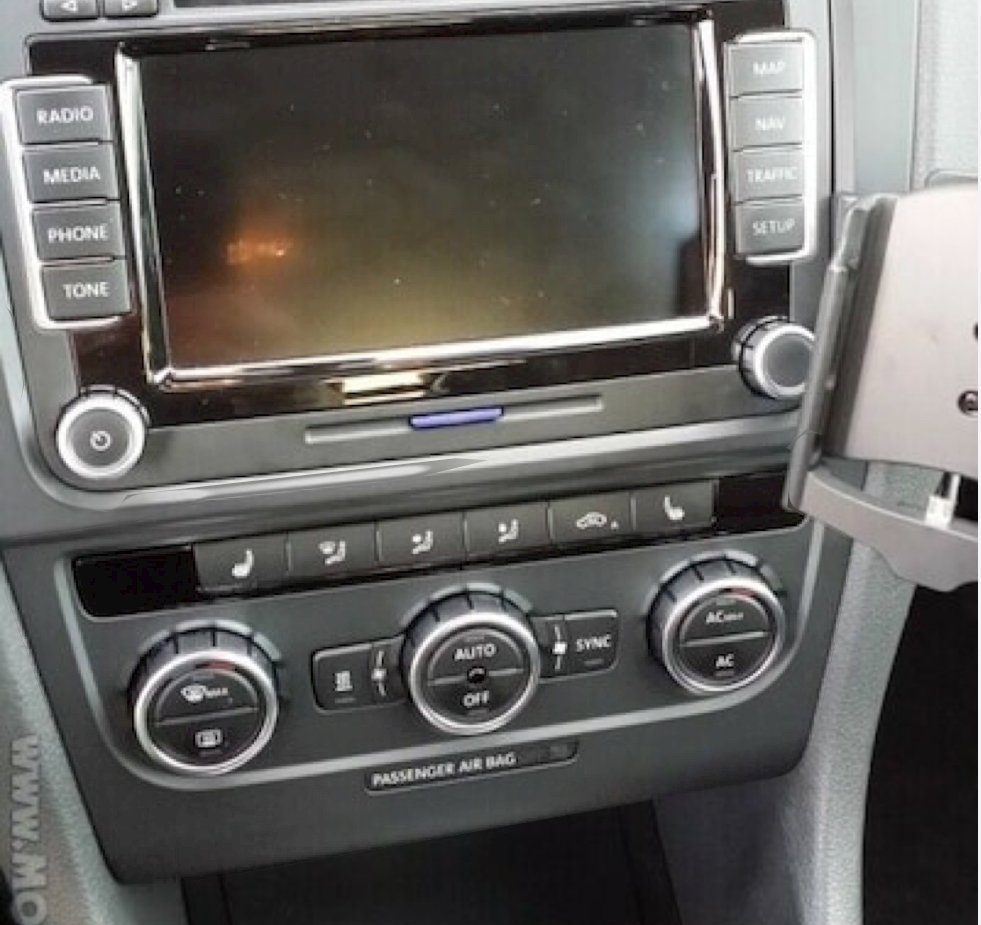

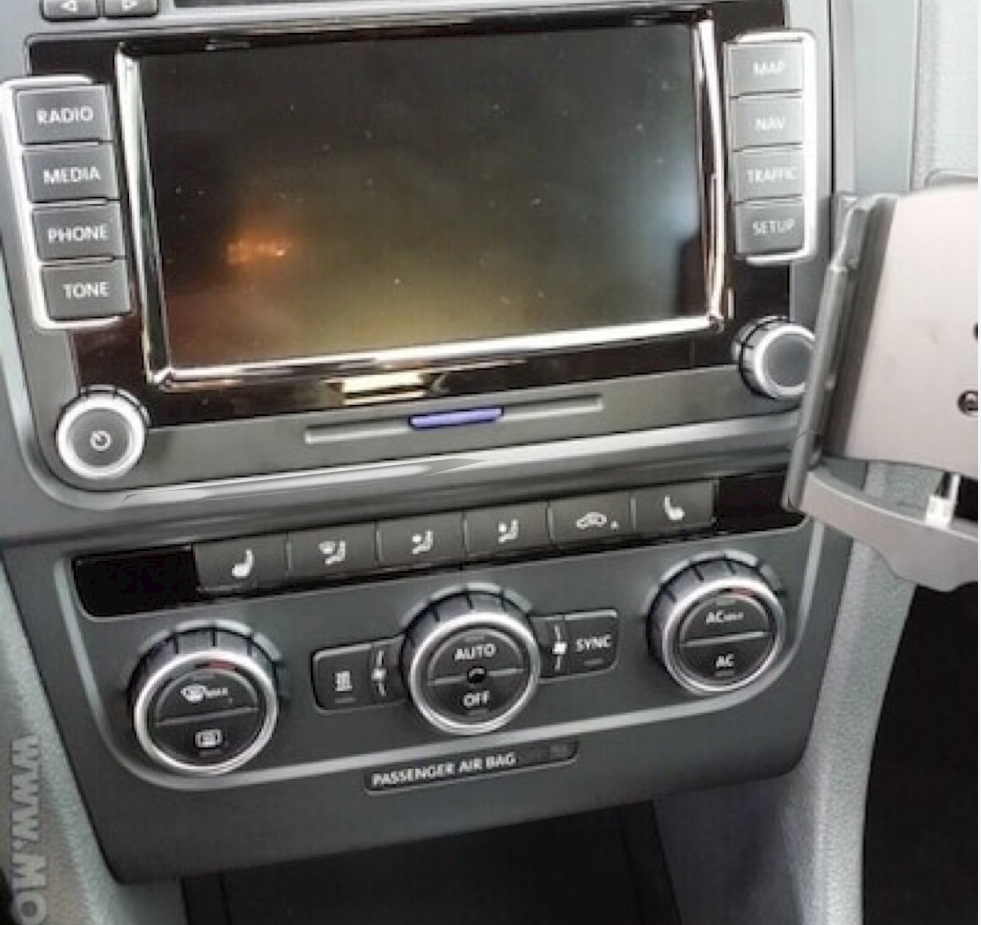

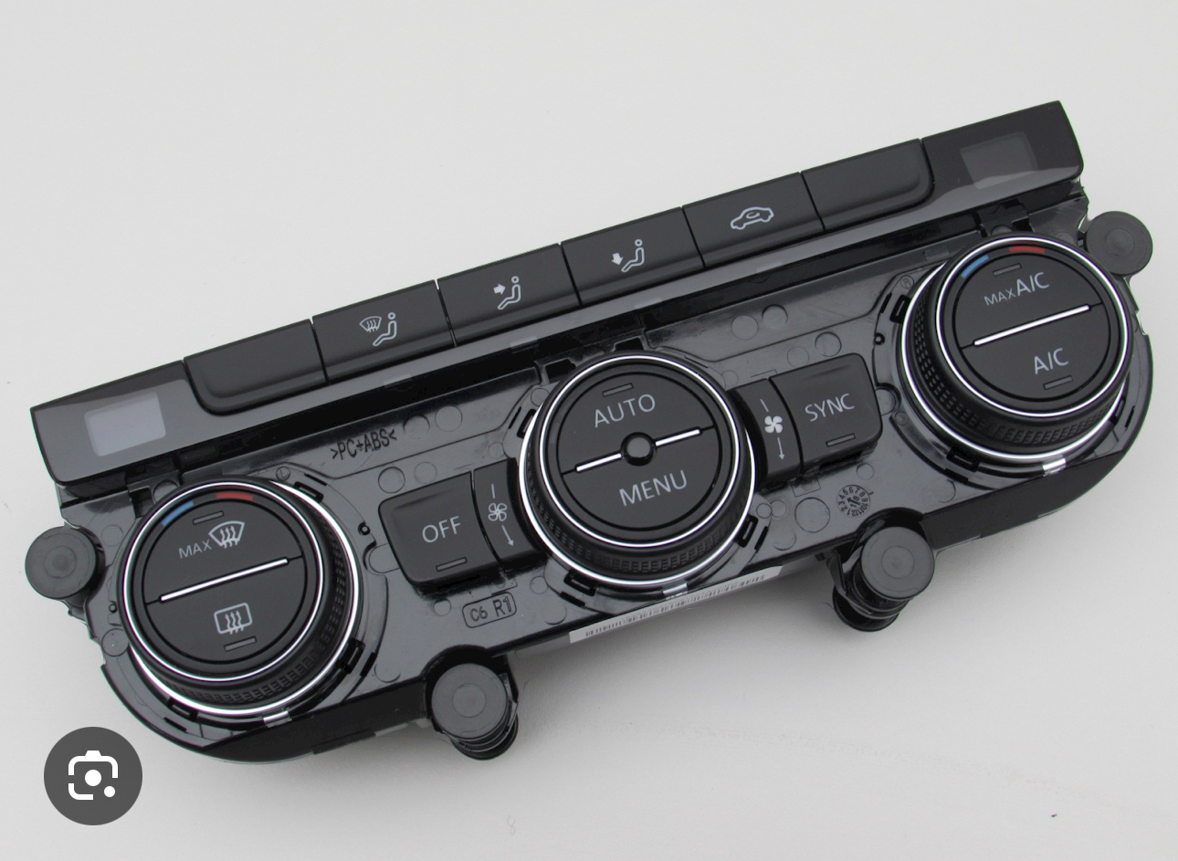

    Hat jemand schonmal sowas wie eine "Klima-Fernbedienung" für den Golf 8 gesehen? Ich hätte gerne wieder nen paar Knöpfe im Auto mit denen man Grundlegende Funktionen ein und aus schalten könnte. Das wäre z.B. "max. Scheibenbelüftung", "max AC", "Klima Off" und Umluft. Dazu nen Knopf für Sitzheizung li&re. Sind also 6 Knöpfe die in einer Leiste sein müsste welche man dann irgendwo im Armaturenbrett Positioniert wo man an den Kabelbaum hin kommt. Hat schonmal jemand sowas gesehen auf Ali express oder sowas? Irgendwas wo man als Basis verwenden könnte? Ich würde sonst mal auf ne Firma der ich das Zutrauen würde zu gehen und Fragen ob sowas machbar wäre.
    Ich stelle mir die Knöpfe halt so vor wie bei Golf 6 oder Golf 7. Die hatten ja im Oberen Bereich auch eine Leiste mit Knöpfen für Direktwahlmöglichkeiten.

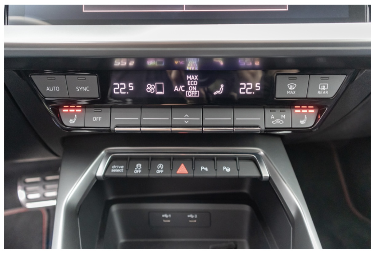

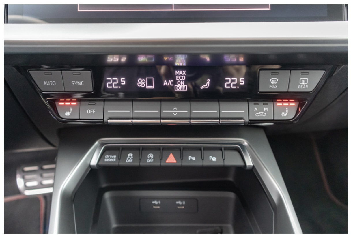

    EDIT: habe mal das Bedienteil vom RS3 8Y angefügt, sowas würde ja optisch beim 8R auch rein passen, wenn man nen Platz findet.

  • EDIT: habe mal das Bedienteil vom RS3 8Y angefügt, sowas würde ja optisch beim 8R auch rein passen, wenn man nen Platz findet.
    Das ist auch ein Grund warum ich lieber Audi fahre.
    Knöpfe und Schalter für direkte Bedienung möchte ich nicht missen.
    Aber im Golf 8 läuft das ja über einen Steuercomputer der die Touchbedienung dann umsetzt und die entsprechenden Befehle weitergibt.
    Da sehe ich wenig Chance auf Alternativen. Du bräuchtest eine Headunit die auch mit Schaltern, Tastern und Drehgebern umgehen kann.
  • Richtig, ich würde probieren ne Firma zu finden die da schon Erfahrung hat und auch schon so dinge anbietet. Wenn man nen Steuergerät hat, das den AAC, Line Assist und Start-Stop selber deaktivieren kann, könnte man in dem Umfang auch ne Bedieneinheit bauen die dann Druckknöpfe für diese Funktionen hat und halt auch andere Funktionen Steuert. In wie weit das Machbar ist, weiss ich noch nicht. Daher die Frage ob sich schon jemand damit beschäftigt hat. Ne Bedieneinheit welche die Klima und diverse Assistenten direkt steuern kann, würde denke ich schon Absatz finden, wenn Sie sich im Innenraum schön einfügt.
  • Das ist der Grund, weshalb ich Golf 7 fahre. Aber seltsam ist das schon, dass Audi ja scheinbar den ganzen angeblich viel innovativeren Krempel nicht in seine Autos verbaut. Auch von der Kinoleinwand keine Spur im A3 Facelift.
    Dazu müsste der Zentralrechner innerhalb der CAN-Kommunikation erst einmal eine Möglichkeit bieten, die gewünschten Funktionen von anderen Steuergeräten aus fernsteuern zu können und nicht nur über das angeschlossene ABT zu bedienen. Würde mal orakeln: das wurde so nie vorgesehen. Und damit müsste man also die Betriebssoftware des Zentralrechners entsprechend modifzieren. Bekommt vermutlich kein Externer hin. Ich würde da keinerlei Mühen investieren, weil am Ende nichts bei rumkommen wird. Also entweder sind in der Software für den 8er auch noch die CAN-Steuerbefehle für den 7er enthalten oder man hat keine Chance. Letzteres wird wohl mit hoher Wahrscheinlichkeit zutreffen. Niemand entwickelt Funktionen in eine Seriensoftware, die nicht benötigt werden. Kostete nur Geld und Zeit für etwas, das nicht benutzt wird, gar nicht enthalten sein soll.

  • Dazu müsste der Zentralrechner innerhalb der CAN-Kommunikation erst einmal eine Möglichkeit bieten, die gewünschten Funktionen von anderen Steuergeräten aus fernsteuern zu können und nicht nur über das angeschlossene ABT zu bedienen.
    Naja das müsste ja die Grundarchitektur von der MIB3 sein und diese wiederum wird auch bei Audi, Skoda und Seat verwendet. Also müssten Schnittstellen die dort mit Zusatzelementen gesteuert werden auch beim 8R dann möglich sein?
    Aber ja, die Frage ist ob man das so hin kriegt, deswegen Frage ich ja, ob schonmal jemand sowas gesehen hat. Beim Golf 7 gibts auch Firmen die das Display vom Audi E Tron als Klimabedieneinheit verwenden, also irgendjemand hat immer irgendeine Idee und bietet die dann irgendwo in den weiten des Internets an.
  • Sollte, müsste... Wie tief steckst Du in der Technik in den Steuergeräten denn drin? MIB1/2/3 sind Hardware-Plattformen. Auf denen je nach Fahrzeug sehr verschiedene Software läuft. Und Hersteller neigen nicht dazu, unnötigen Ballast zu spezifizieren in Ausschreibungen. Sie spezifizieren genau das, was nachher im Fahrzeug benötigt wird. Und keinen Fatz mehr. Weil alles Unnötige unnötige Fehlerquellen bedeuten würde.

  • Audi HMI kann man in dem Zusammenhang vergessen. Da ist schon lange sehr vieles anders in den Protokollen.
    Bei VW, Skoda, Seat könnten Quertausche eher funktionieren. Die Brüder und Schwestern vom Golf 8 (Octavia und Leon) sind glaube ich genauso verkrüppelt, d.h. ohne dediziertes KBT.
    Der neue Passat dito. Aber dessen Original Skoda Superb hat eines (das man voraussichtlich einzeln erst einmal nicht bekommen wird).
    An der Stelle würde ich mit Experimenten ansetzen, wenn es mein Thema wäre.

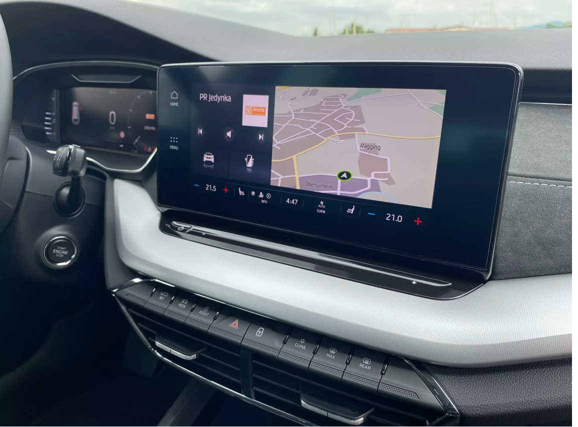

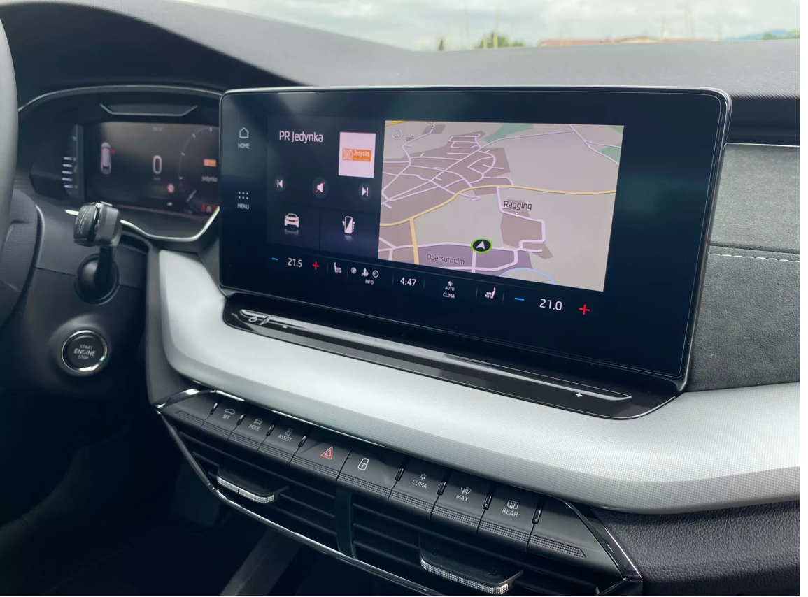

  • Dann sieht es duster aus. Der Octavia hat noch paar Tasten, aber nix was nicht schon klar war.
    Mir gehts halt darum das mich das nervt mit ausgestrecktem Arm diese kleinen Kacheln in Kurven, auf schlechten Strassen etc. zu treffen. Ich hab meinen R seit paar Monaten, andere fahren schon 2-3 Jahre so rum. Die ersten Golf 8R sind jetzt aus der Garantie raus, aus den Leasingverträgen, das heisst jetzt wird langsam der Markt für solche Teile kommen. Wenn sich schon jemand 2 Jahre damit beschäftigt hat, muss ich ja nicht alles von neu aufrollen. Wenn ich der erste bin, kriege ich wenigstens nen Eindruck wie die Resonanz ist, was es einfacher oder schwerer machen kann die Firmen für sowas zu begeistern. Darum gehts mir. Ich möchte nen Eindruck bekommen ob andere das gleiche denken, sich damit schon mal beschäftigt haben usw.
