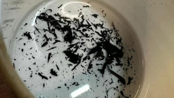

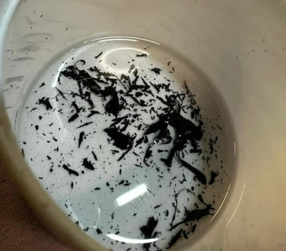

  • Könnte auch an den Einspritzdüsen liegen.
    Der Kraftstoffschlauch zur HDP löst sich gerne mal auf und die Partikel verstopfen die Düsen.
    Würde auch hier anfangen, am besten Kraftstoffschlauch ausstecken und bisschen in einen Behälter laufen lassen.
    Hatte mein Cousin bei seinem S3, sobald er Kick gegeben hat ging hat es sich so angefühlt als ob das Gas kurz abgebrochen wird, trotz neuen Düsen und Spulen/Kerzen hielt das Problem weiter an, knapp 2k€ an die Werkstatt gezahlt und das Problem wurde nie behoben, bis wir selber mal die Leitung überprüft haben und da wie auf dem Bild von „L23008R“ Gummi Partikel mit dem Kraftstoff zusammen ausgestoßen sind, Schlauch hat 20€ gekostet und das Problem war weg, also wenn das der Fall sein sollte Düsen + aufjedenfall Schlauch wechseln ansonsten verstopfts die Düsen wieder 😄
