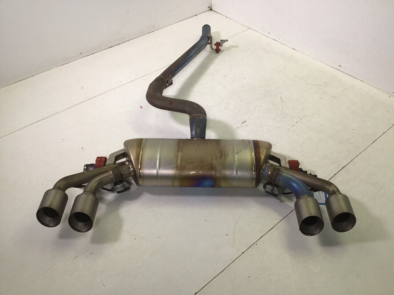

  • Hallo in die Runde, ich bin mal am spinnen ^^
    Ausgangssituation: Mir ist aufgefallen, dass der GTI Clubsport mit werksseitiger Akrapovic deutlich besser klingt als mein R (besonders unter hoher Last). Clubsport hat noch wirklich Sound (im Rahmen der Möglichkeiten), R faucht größtenteils. Das Ganze, obwohl der R zwei Klappen und keinen MSD hat.
    Ich habe jetzt zwei Umstände als mögliche Verursacher auserkoren.
    1.: 2-flutige vs. 1-flutige OPF Downpipe. Clubsport hat kein Y-Stück und nur einen großen OPF .
    2.: Eingedrückte, platte Rohrführung auf Höhe der HA beim R. Die Form ist eher elliptisch als rund. Der Clubsport hat durchgehend ein rundes Rohr.
    Abhilfe würde in jedem Fall die HJS Downpipe bringen. Mir allerdings noch zu teuer und riskant auf Grund 84DB Standgeräusch.
    Meine Idee war es jetzt die Rohrführung von einer Firma erneuern zu lassen mit einem durchgehenden runden Rohr. Meint ihr, das könnte etwas bringen?

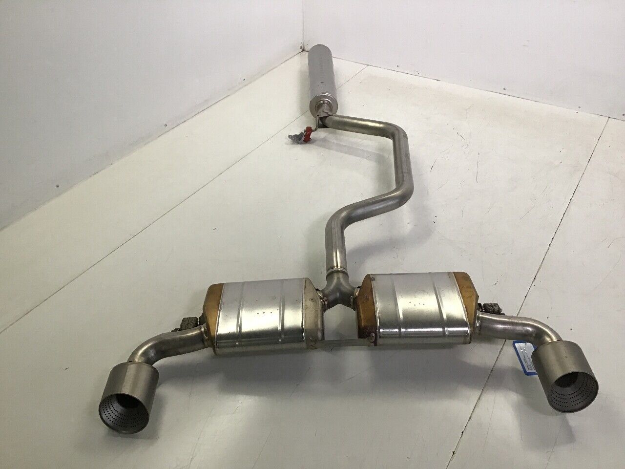

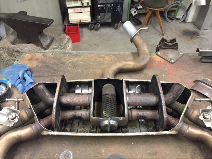

  • Ich vermute, dass der Dämpferaufbau grundsätzlich anders ist.
    Während bei der GTI-Akra deutlich sichtbar ein schönes Y-Stück das Rohr durchgehend durch die jeweilige Dämpferhälfte führt, könnte die R-Akra ähnlich wie der normale ESD als Kammerschalldämpfer aufgebaut sein.
    Das führt dann auch zum Fauchen, weil der komplette Hohlraum im ESD mit Abgasen gestopft wird und sich einen Weg nach draußen suchen muss.
    Ist aber nur eine Vermutung meinerseits, ich hab bisher noch keinen offenen Akra-Schalldämpfer gesehen.
    Hier mal als Beispiel der 7R-ESD, vermutlich wird der Aufbau beim 8R ähnlich sein.
  • Stimmt, das wäre eine Möglichkeit.
    Ich meine allerdings, dass BOSSPOWER mal die Akra mit dem Endoskop inspiziert hat und die Abgase bei geöffneter Klappe fast komplett ungehindert ausströmen können (linke Seite ESD).
    Der Dämpfer vom 7R sieht aber wirklich grausam aus ^^ Schade, dass man die Akra nicht so einfach öffnen/schließen kann

    Wie soll der Clubsport ein besseren Sound haben mit einem kleinen MSD und ESD. 8R Akra hat keinen MSD und Klappe offen links ist straight am Soundrohr.
    Aber logo..obenrum ist der Evo4 mit Serien DP einfach nicht sehr laut.🤣 da hilft nur eine DP.
  • Doch doch geht :D
    Na, genau das will ich ja eruieren.... der CS ist bei der Fahrt lauter als der R. Sogar mit Klappe 100% offen. Hatte doch das Modul drin
