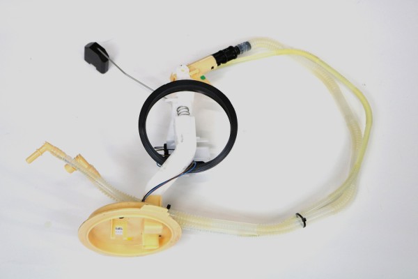

    Habe zwar noch keinen 7er zerlegt, aber beim Bruder S3 8V nimmst du die Sitzbank raus und arbeitest von oben am Tank. Da muss kein Tank heraus, kein Kat aus- und eingebaut werden.
    Die Teile heißen bei Audi Kraftstoff Fördersystem, das ist das Set aus Pumpe + Saugstrahlpumpe mit Dichtungen.
    Würde im Zweifel auch komplett beide Pumpenteile tauschen, aber da ist zuviel im Angebot was mich an der Kompetenz zweifeln lässt.
    zur Illustration aus dem Katalog
    die 20er Teile sind Pumpe etc.
