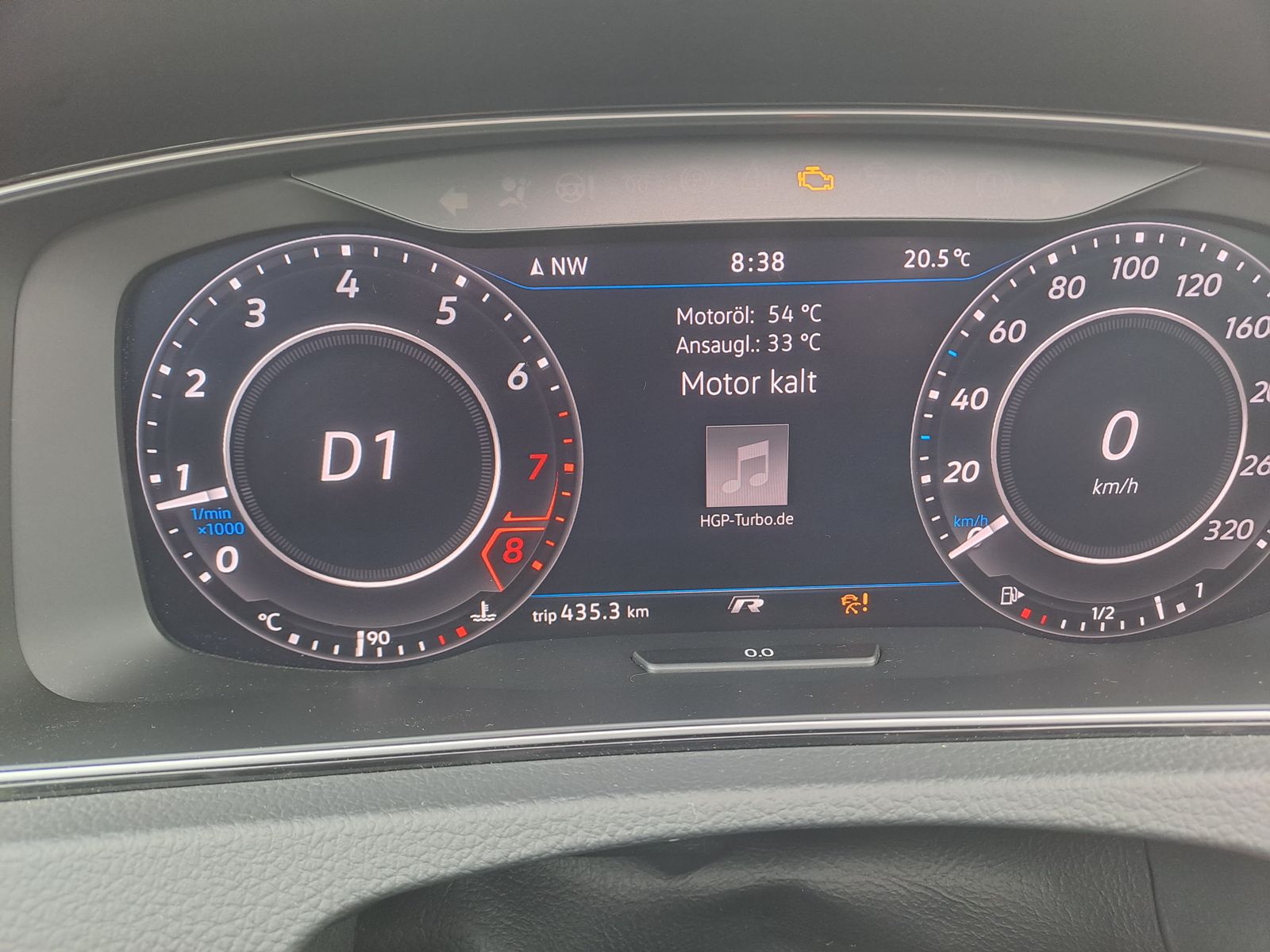

  • Moin Moin,
    leider geht bei mein HGP Golf seit ein paar Wochen öfter mal in den Notlauf (oder was ich dafür halte, er beschleunigt kaum und es gehen maximal 40 oder 50 Kmh), dazu geht dieser Abstandssensor (oder sonst was es heißen mag) und die Motorleuchte an! MANCHMAL bringt Motor aus / an was, aber meist braucht er dann ein paar Tage, dann mache ich ihn an und es ist weg...aber eben nur kurz! Kurzum: Es muss was gemacht werden, denn ich fahre dann immer wie auf rohen Eiern heim, und wenn ich mal weiter weg wäre... =O
    Ist das denn eine HGP-Sache? Dann schreibe ich Herrn Gräf...oder ist das eher was für eine VW-Werkstatt? Was meint ihr?

  • Noch was: Es ist immer, wenn ich MINIMAL mehr beschleunige...also nicht nur quasi mit Standgas losrolle! Nicht mal flottes Anfahren....

  • Was ich nicht so ganz verstehe...die eine Leuchte ist ja ACC NICHT VERFÜGBAR.....warum geht er dann in den Notlauf? Was ist das denn mit diesem ACC? Geht automatisch die Motorleuchte an, wenn er in den Notlauf geht?
  • Ingo, das ganze Bussystem bei deinem ist ganz anders als die 7R etc. warum wieso kann dir wirklich genau nur HGP bzw. dessen Macher sagen.
    Weil das System einen Fehler erkennt und ggf. zusammenhängende Abläufe nicht mehr funktionieren. Das ist eine Sicherheitsmaßnahme (war bei meinem KW Sensor mit MKL genauso).
    Damit das ACC, also dein Abstandstempomat regeln kann, muss er ja Zugriff auf die Motorsteuerung haben.
    Wenn er motorseitig in den Notlauf geht, funktioniert das ACC auch nicht mehr, ganz normale Sache.
    Auf jeden Fall zu HGP damit, VW schaut bei dem Umbau doch wie die Sau ins Uhrwerk.
    Fehlerspeicher würde ich vorab auslesen und gleich Herrn Gräf schicken, dann kann der ev. mal eingrenzen, woran es liegt.
