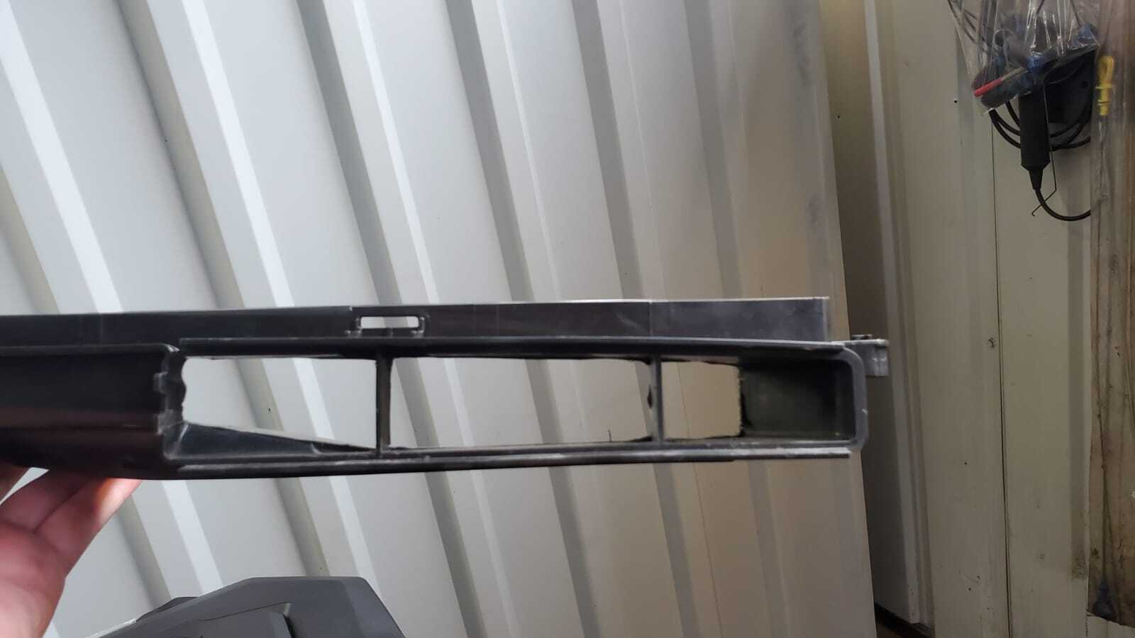

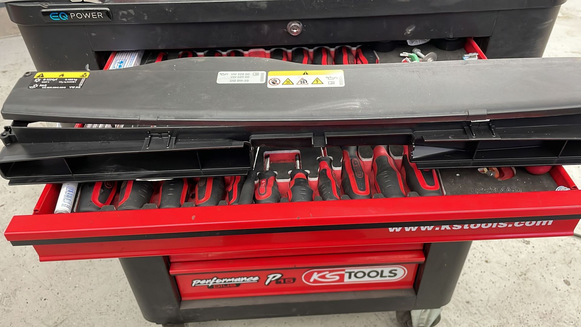

Ja, Airbox-Mod ist im Prinzip analog zum 7R möglich, also Schneesieb raus und vor dem Filterkasten öffnen.
Klingt beim 8R wohl aufgrund des größeren Laders schon ziemlich männlich.

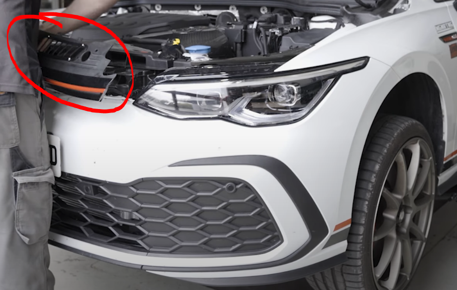

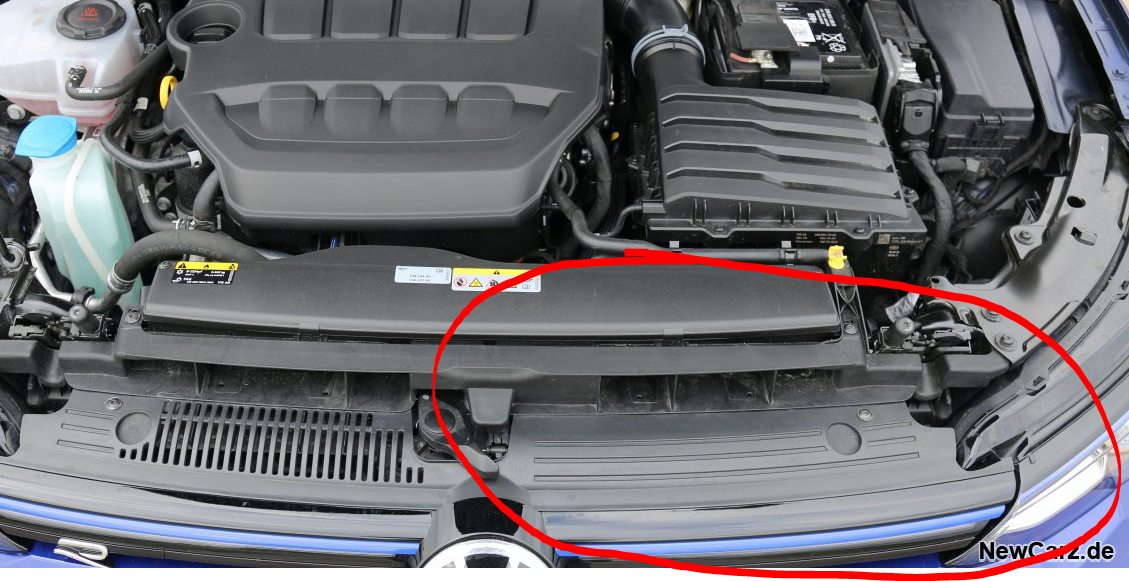

Eine Frage, die sich mir noch stellt... Bringt der Airbox-Mod tatsächlich auch Leistung wie beim 7er oder ist es hier ein reines Soundupgrade? Es gibt ja keine Öffnung mehr direkt im Kühlergrill, sodass die zugeführte Luft eigentlich durch die große Öffnung unterhalb des Kennzeichens kommen muss. Allerdings ist die Fahrerseite (ggü. der Beifahrerseite) nahezu komplett undurchlässig.
Ich habe diesbezüglich in einem Video von WagnerTuning etwas Interessantes gesehen. Hier hat jemand offensichtlich ein Loch in die Abdeckung geschnitten und es mit einem "Inlet" versehen. Ist das Marke-Eigenbau oder kann man das so kaufen? Auf der Seite von Wagner selbst habe ich dazu leider nichts gefunden.
VG!
