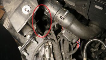

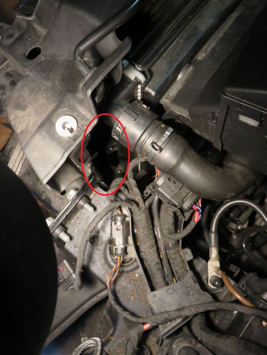

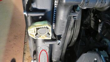

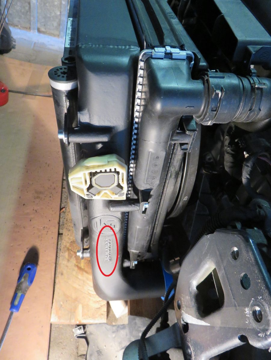

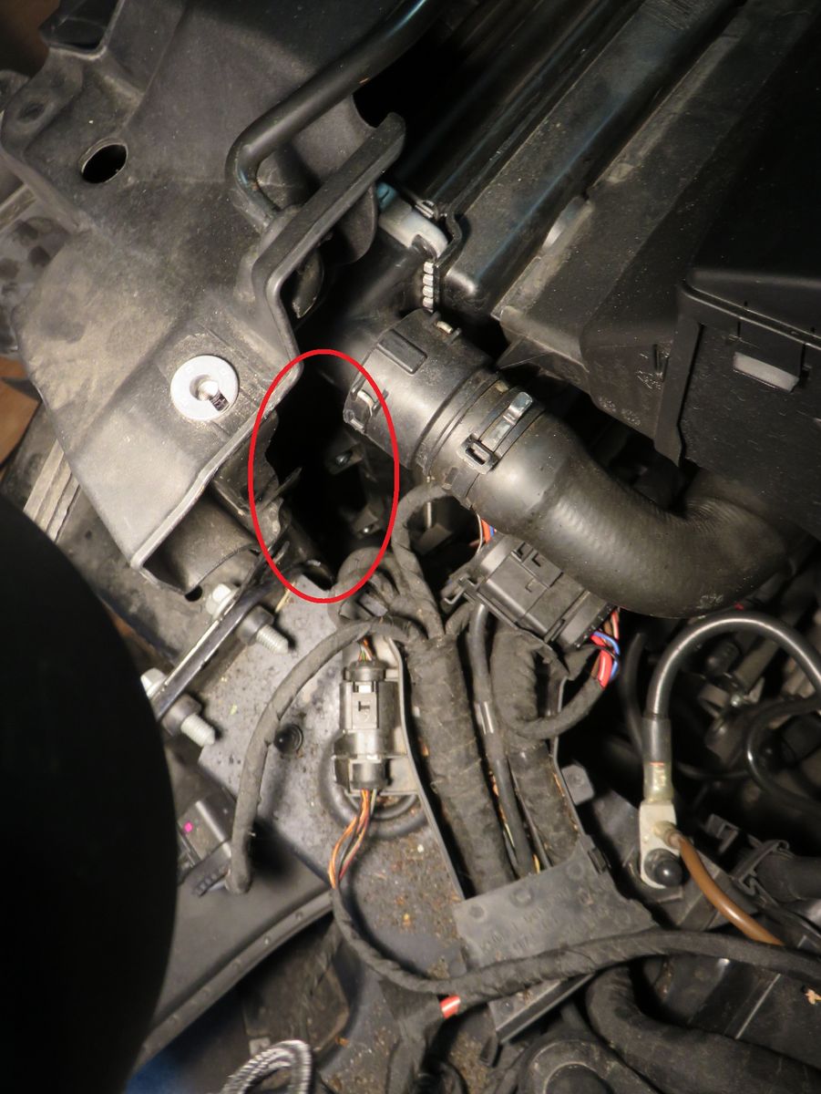

  • War gestern beim TÜV um endlich mal meinen Ladeluftkühler eintragen zu lassen. Wir haben dann nach der dämlichen Typnummer geschaut damit der Prüfer seine Fotos machen kann. Haben nichts gefunden. Konnten aber auch nur von unten und vom Motorraum aus schauen. Dort haben wir keine Nummer gesehen. Ich befürchte, dass die irgendwo seitlich auf dem Kühler steht. Dann frage ich mich aber was das soll. Ich meine, die Rennleitung muss die Nummer dich auch ohne Probleme finden können :|

    Das Typenschild ist meinte ich oben drauf oder auf der Unterseite, das siehst du im eingebautem Zustand niemals. Also selbst für Fotos musst du zumindest denn LLK lösen und den Klimakühler vorziehen, riesen Fummelarbeit... aktuell weigere ich mich davor nochmal das Kühlerpaket bei mir zu lösen, war nen riesen Kampf alles weider zusammen zu stecken.
  • Wenn ich mich recht erinnere kann man die Nummer sehen.
    Gruß Sebastian
    Perfekt, vielen Dank :thumbup:
