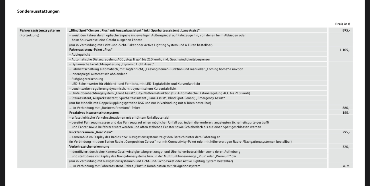

  • Also bei meinem 7R vFL hatte nie was die Gurte stramm gezogen. Da ich in den Bergen wohne und öfters sportlich hoch/runter fahre hätte ich das sicherlich gemerkt. Bei meinem neuen RSQ3 BJ20 zieht auch nichts straff.
    War meine ich eine Sonderausstattung zum Anwählen. Proaktiver Insassenschutz meine ich, eventuell das nächste mal nicht dazu bestellen :/?
  • War keine Option beim RS, taucht nicht in der Aufpreisliste auf.

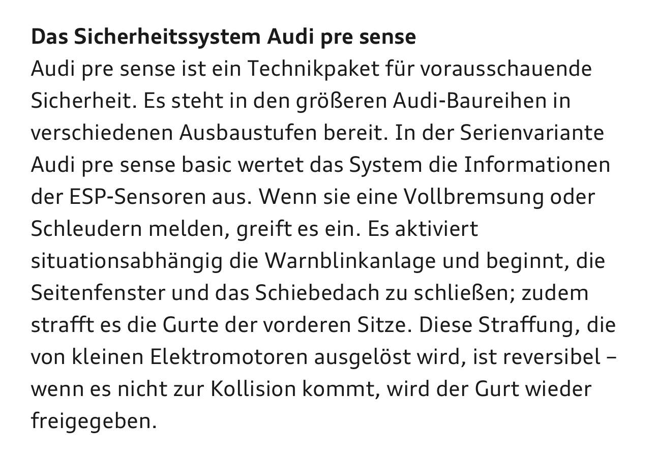

  • Bei Audi scheint es wohl Serienausstattung zu sein. Man findet echt nichts darüber, hab jetzt die Serienausstattung durchstöbert und Sonderausstattung angewählt, aber nirgends etwas gefunden.
    Bis auf diesen Text auf der allgemeinen Audi Seite.
    Verstehe nicht warum man das nicht aufzeigt, was das Auto hat in der Serienausstattung (ist positiv gemeint!)
    Da muss ich mal den dicken RS in die Kurven schmeißen und schauen ob die Gurte wirklich straffen :D
    Wie gesagt, beim Golf war es damals keine Serienausstattung. Zu finden unter Proaktiver Insassenschutz.

  • Mein TCR macht das auf der Landstraße regelmäßig wenn ich zügig unterwegs bin. Ich habe allerdings leider auch den Proaktiven Insassenschutz als extra bestellt. Das habe ich bereits zweifach bereut..einmal als der Wagen ausgeliefert wurde und ich festgestellt habe das er nicht die Gurte mit den roten Rändern hat ( entfällt bei der Option) und zum zweiten Mal als er mich das erste Mal bei ner Bremsung stranguliert hat. Und ja es gibt zwei Stufen.. Ich werde zwar regelmäßig stranguliert aber das die Fenster hochfahren ( hab ich im Sommer eigentlich immer unten auf der Landstraße) hatte ich noch nicht.
