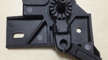

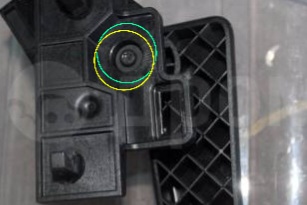

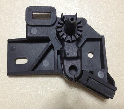

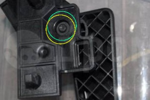

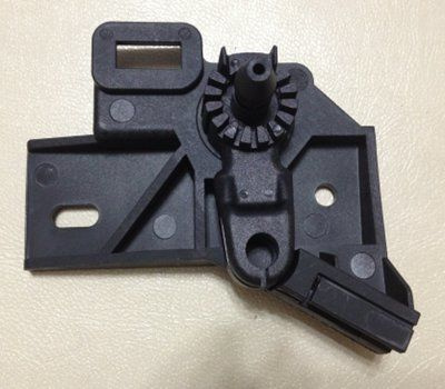

  • hallo
    Wurde evtl. der Griff ausgebaut? Wenn die Schraube zu fest angezogen ist hat man das Problem.
    Hatte nochmal überlegt, und ja, ich hatte den Griff mal ausgebaut aber der war doch nur aufgesteckt und durch den "Splint" gesichert? An eine Schraube kann ich mich nicht erinnern.
