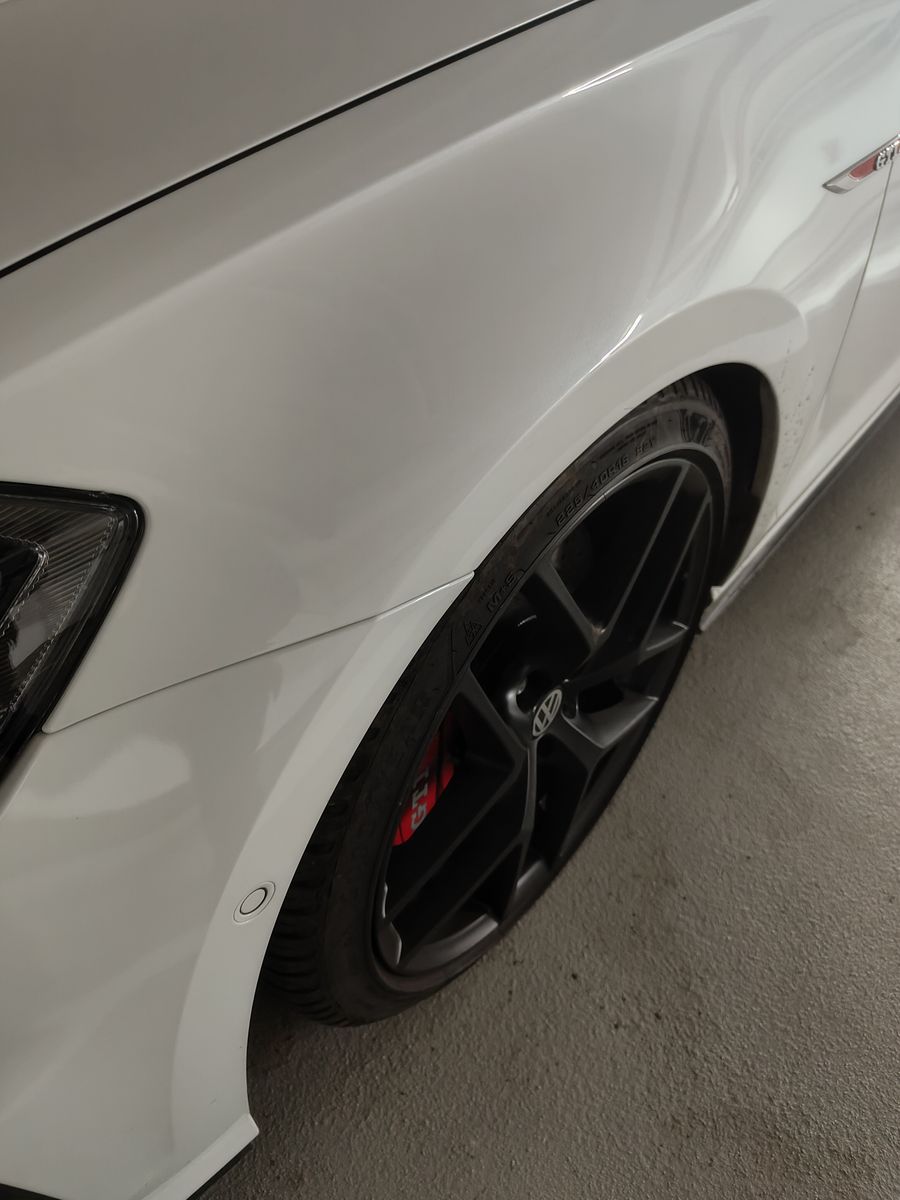

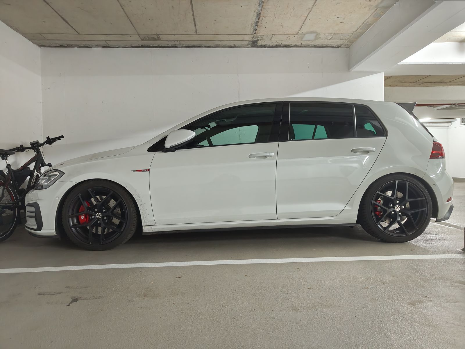

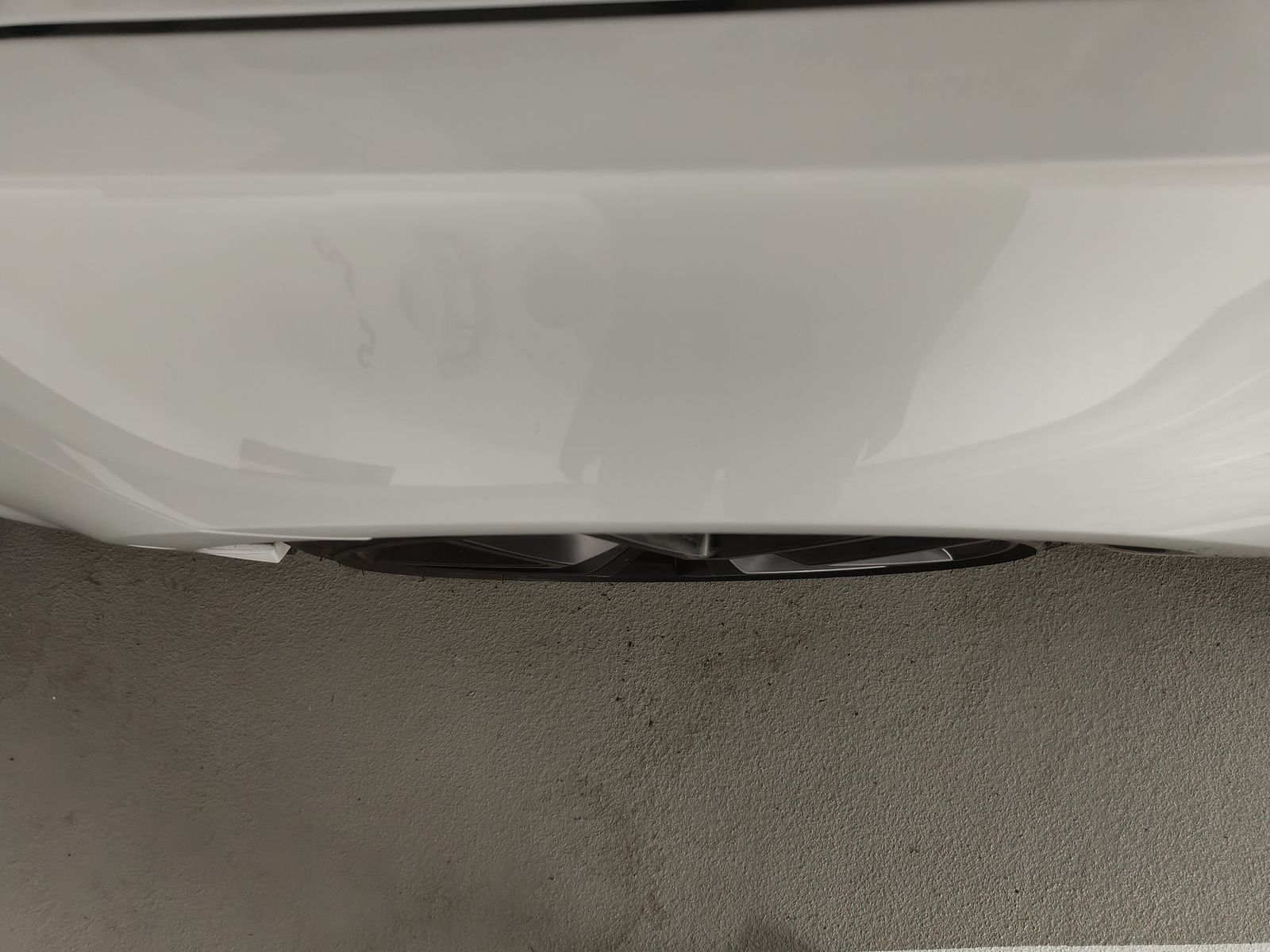

Hier nochmal ein Bild im Ganzen.
Habe auch nochmal die Nummer auf der Feder verglichen, ist die richtige für die VA mit höherer Achslast so wie vorgesehen bei mir. Und was da sonst falsch sein soll CR 225 kann ich mir auch nicht erklären, es sind auch sämtliche Lager, Buchsen etc. neu gemacht. Die Federn sind jetzt halt schon ein halbes Jahr drin, vermutlich hätte ich es einfach gleich abnehmen lassen sollen...
kannste bei eingesschlagenem Rad die flache Seite des Zollstocks waagrecht dazwischen schieben?
Müsste ich noch testen, wenn dann aber nur knapp/stramm denke ich.
Hab ja die Platten schon draußen... 😔
RMK ist ca. 32cm
Ich habe mittlerweile vorne die Spurplatten rausgenommen und bin hinten auf 12mm pro Seite gegangen. Hinten wäre in Ordnung, vorne beim Verschränken aber nicht. Ich schicke dann später mal ein paar Fotos und messe RMK nach.
Ja -> Felgen 8x18 ET45 mit 225/40
Dachte eigentlich das dies alles kein Problem darstellt, gibt für alles auch eine ABE. Aber in Kombination passt es offenbar wohl doch nicht...
Habe aktuell welche von H&R drin (ja auch die richtigen für mein Fahrzeug mit der höheren Achslast).
Es fehlen halt nur ca. 3mm daher hatte ich gehofft eine einfachere Lösung zu finden.
Ich war mit meinem Golf 7 GTI wegen Rädern/Federn/Spurplatten zur 21er Abnahme. Der Prüfer bemängelte das vorne keine 6mm vom Reifen zum Kotflügel Platz sind.
Hatte die Federn schon mehr als ein halbes Jahr verbaut, werden sich also gesetzt haben. Nun überlege ich gerade wie ich es eingetragen bekomme?
Neue Federn?
Oder gibt es andere Gummiauflagen für die Federn im Stoßdämpfer vorne?
