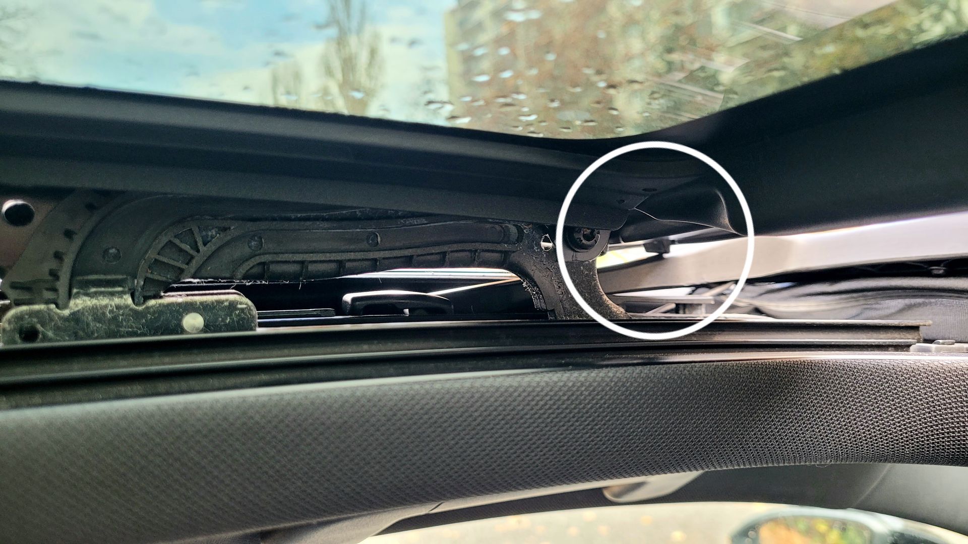

  • Ja das Werkzeug ist mir bekannt.
    Aufeinmal höre ich trotzdem neue Geräusche beim öffnen oder kippen, oder es ist Einbildung.
    Definitiv haben sie schlampig gereinigt, falls überhaupt.
    Eventuell meinen die das Farblose fett auf der Gummidichtung
    Abgerechnet haben sie ganze 0:12h, kein Wunder dass ich so ein Ergebnis bekommen habe.
    Auf dem Bild seh und spüre ich kein Fett auf der im Kreis makierten Stelle, da läuft Plastik auf Plastik. An den linken zwei Stellen wo die "Haken" laufen ist nun weniger als vorher drauf und da soll überhaupt nicht gefettet werden.
