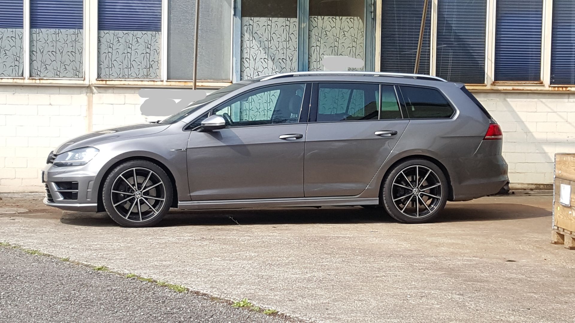

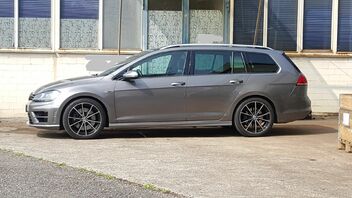

    Ps:Foto von mein auto ist serie fahrwerk
