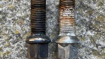

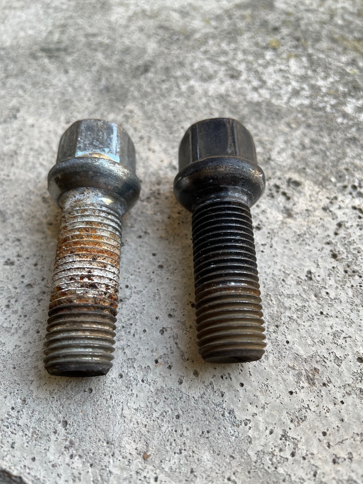

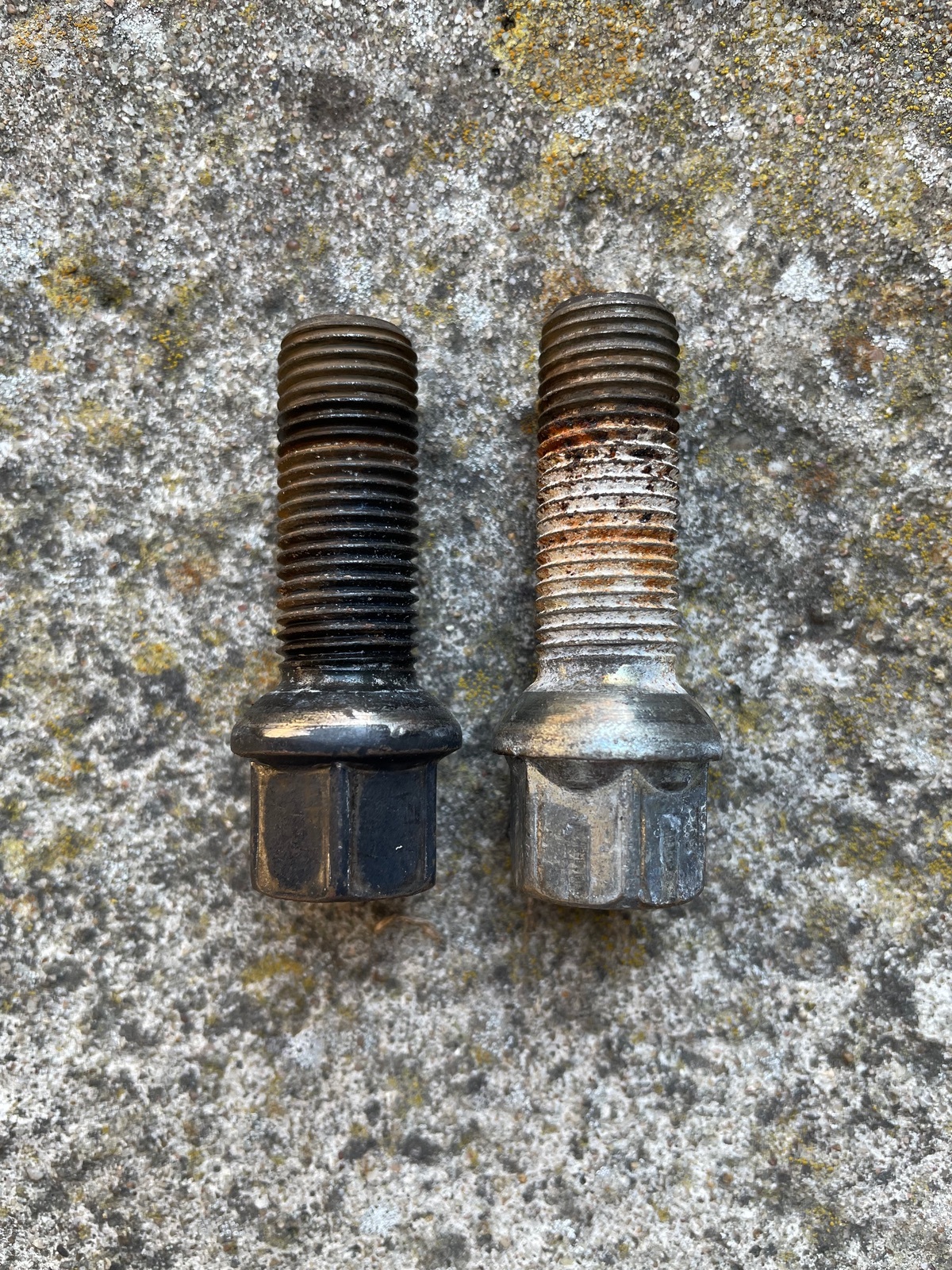

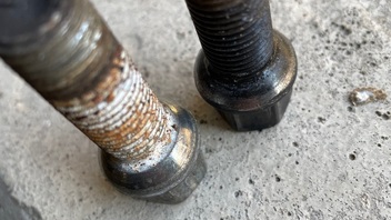

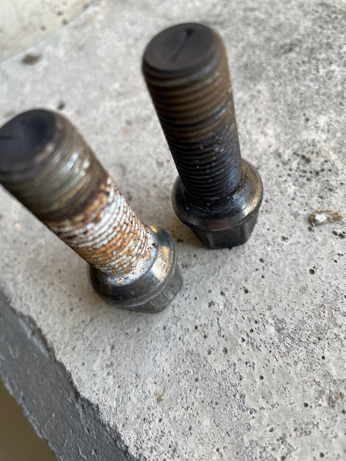

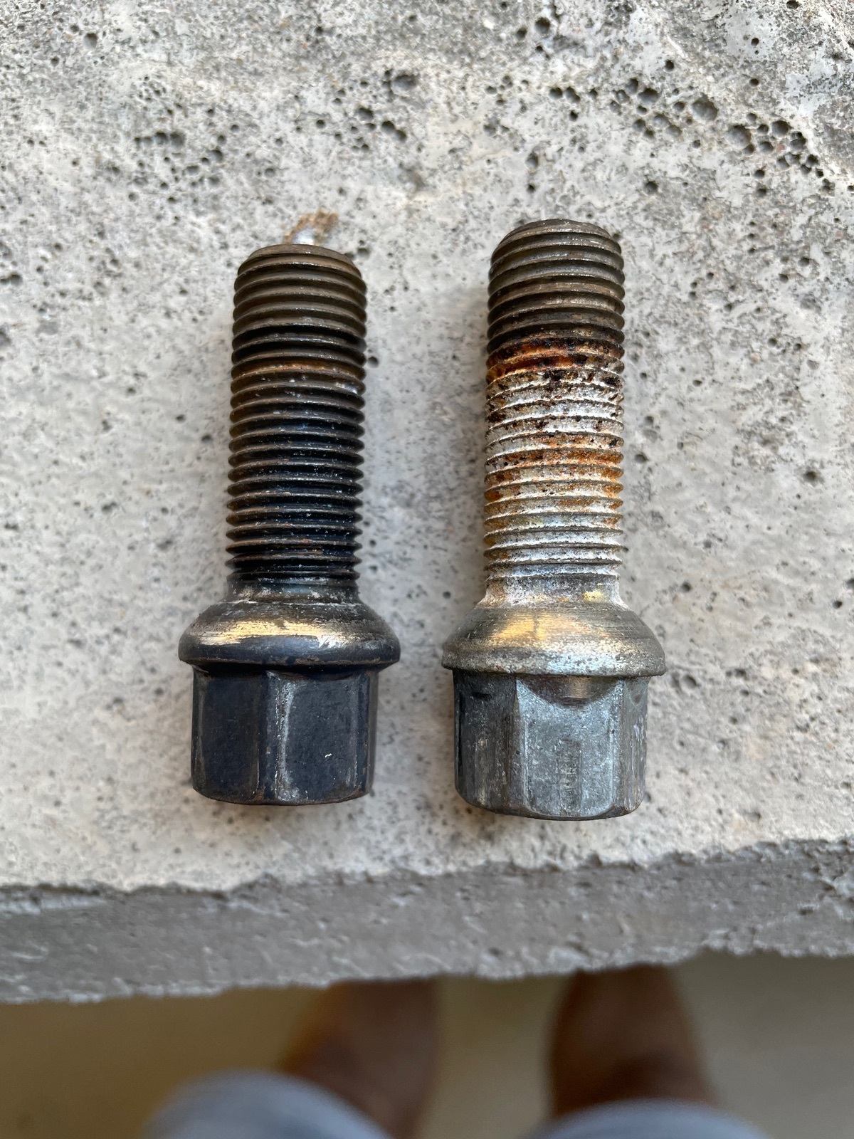

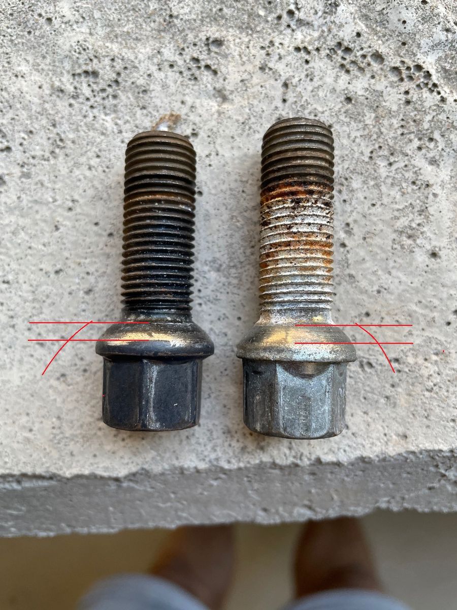

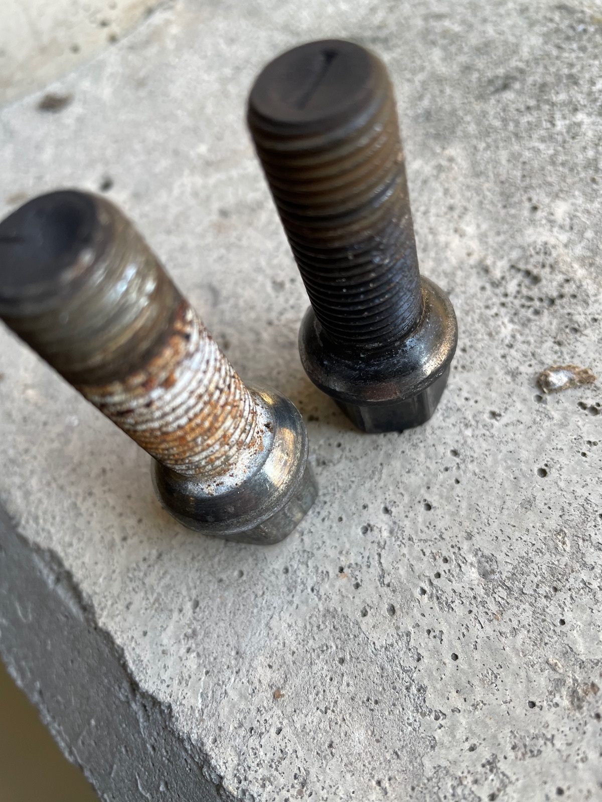

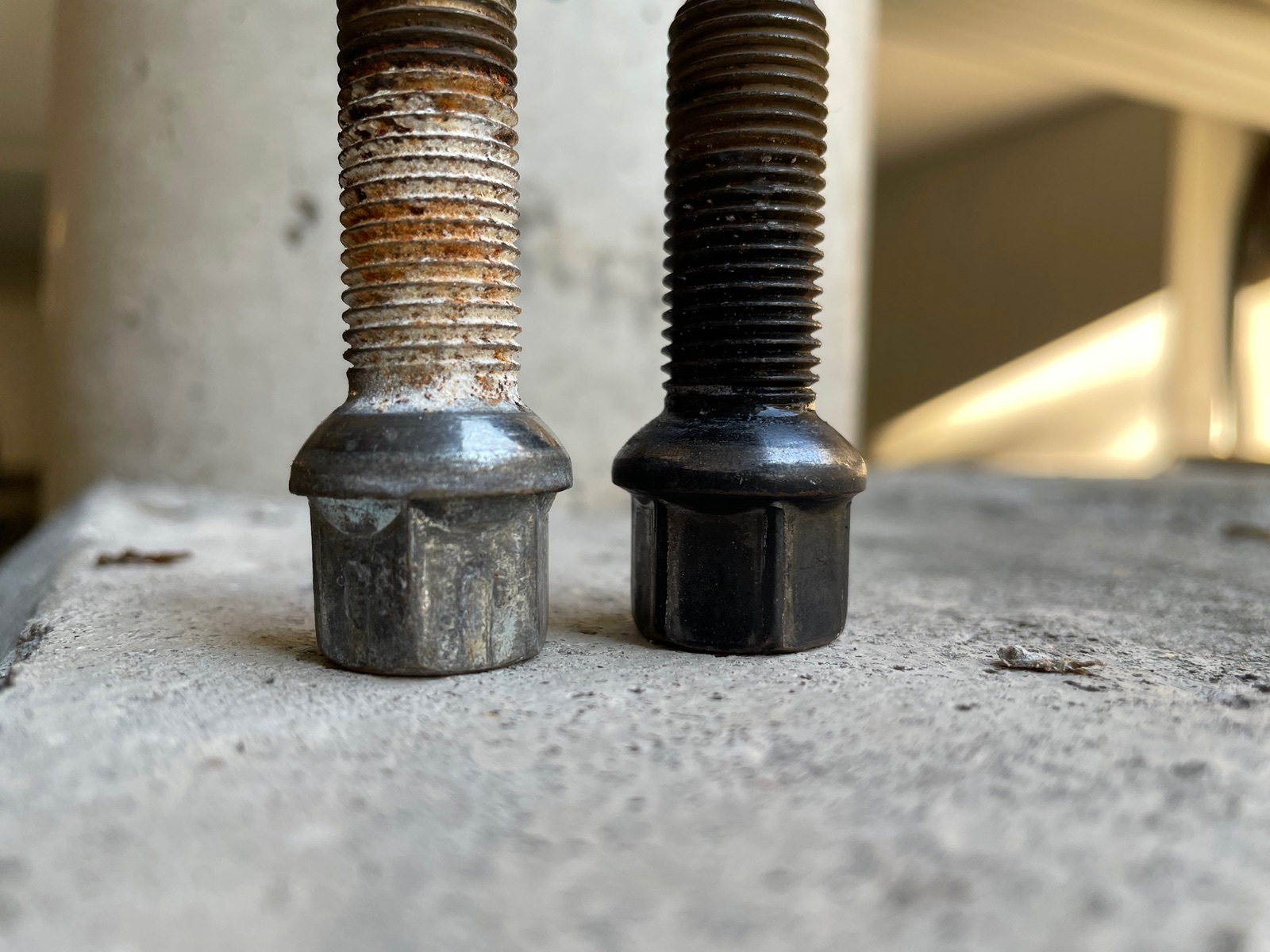

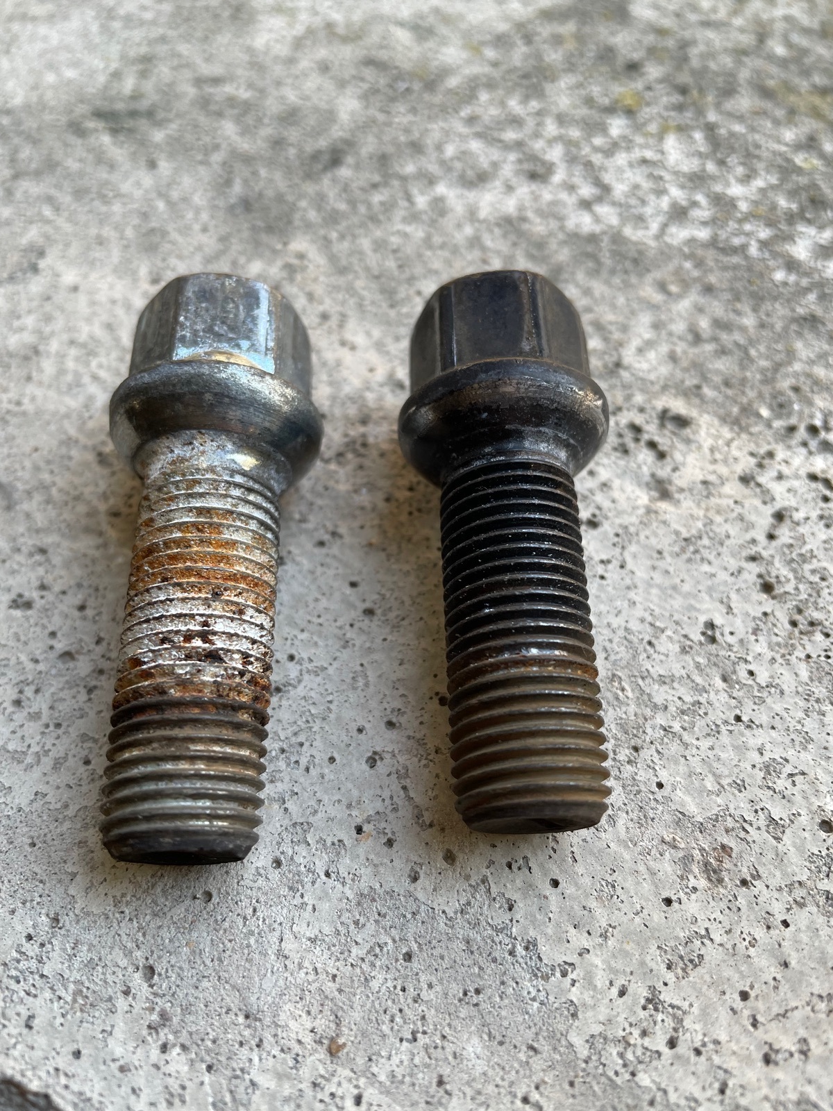

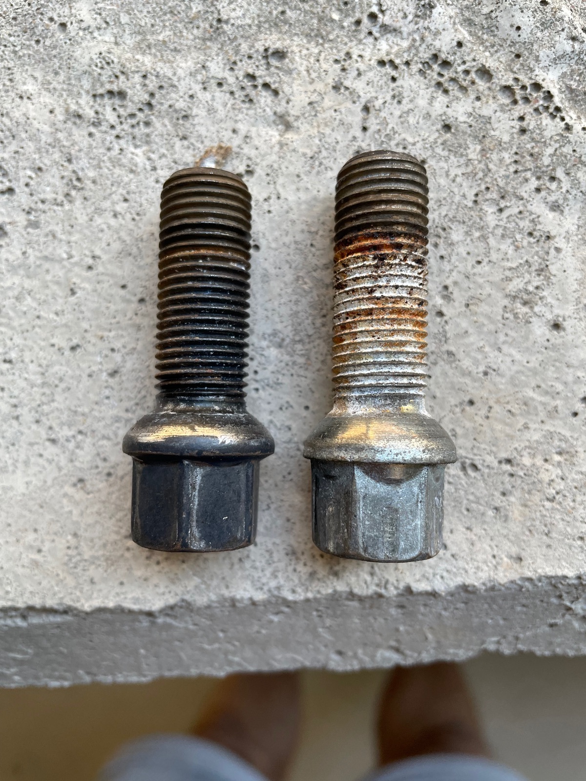

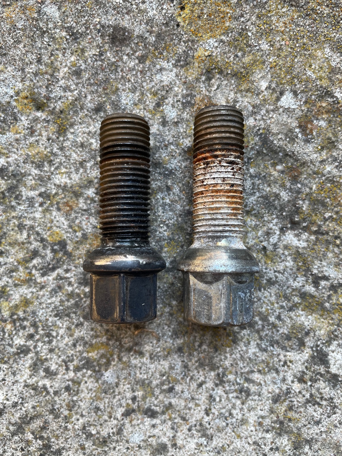

    Ich habe mir gebrauchte OZ Felgen gekauft und habe Radschrauben dazu bekommen, die nicht mehr so toll aussehen.
    Ich habe noch schwarze die 10mm länger sind als originale die ich auf Original Felgen mit Spurplatten gefahren bin.
    Irgendwie sehen die sich sehr ähnlich aber doch irgendwie auch nicht.
    Kann ich die verwenden? Gibt es nur einen Kugelbund?
    Danke
  • Es gibt afaik nur einen Kugelbund soweit mir bekannt (M14x1,5), die Schrauben sind halt 2mm länger (geschätzt) und sonst sollten die identisch sein..
    Wenn du mal genau hinschaust siehst du den Kugelschaft der im Endeffekt im Sitz liegt, und der scheint nahezu 1:1 identisch nur der Schaft ansich ist halt länger.. was so aber vollkommen irrelevant ist weil der Sitz halt gleich scheint.
  • Im Gutachten stehen die Artikel-Nr. der Schraube, der Durchmesser vom Bund sowie die genaue Schaftlänge in mm.
    D=24mm wäre R=12mm (nicht immer z.B. bei einem höheren Bund)
    D für Durchmesser
    R für Radius
    Es ist nur die dort genannte eine Schraubengröße für das genannte Fahrzeug zulässig.

  • iooh.max
    Ne, wenn die vorhandenen Schrauben passen, wäre es freilich unsinnig, neue zu kaufen.
    Meine Aussage bezog sich darauf, dass man keine Experimente wagen sollte, wenn man nicht genau weiß, welche Specs die vorhandenen Schrauben haben.
    Ich weiss es nicht genau, bin aber der Meinung, dass VW R13 verwendet - man möge mich korrigieren.
    Wenn OZ wie in dem von Freitag geposteten Gutachten R12 anführt, passt es demnach nicht.
    Also "passen" im Sinne von montagefähig natürlich schon, aber eben zweifelhaft im Bezug auf die Sicherheit - abgesehen davon natürlich auch illegal.
