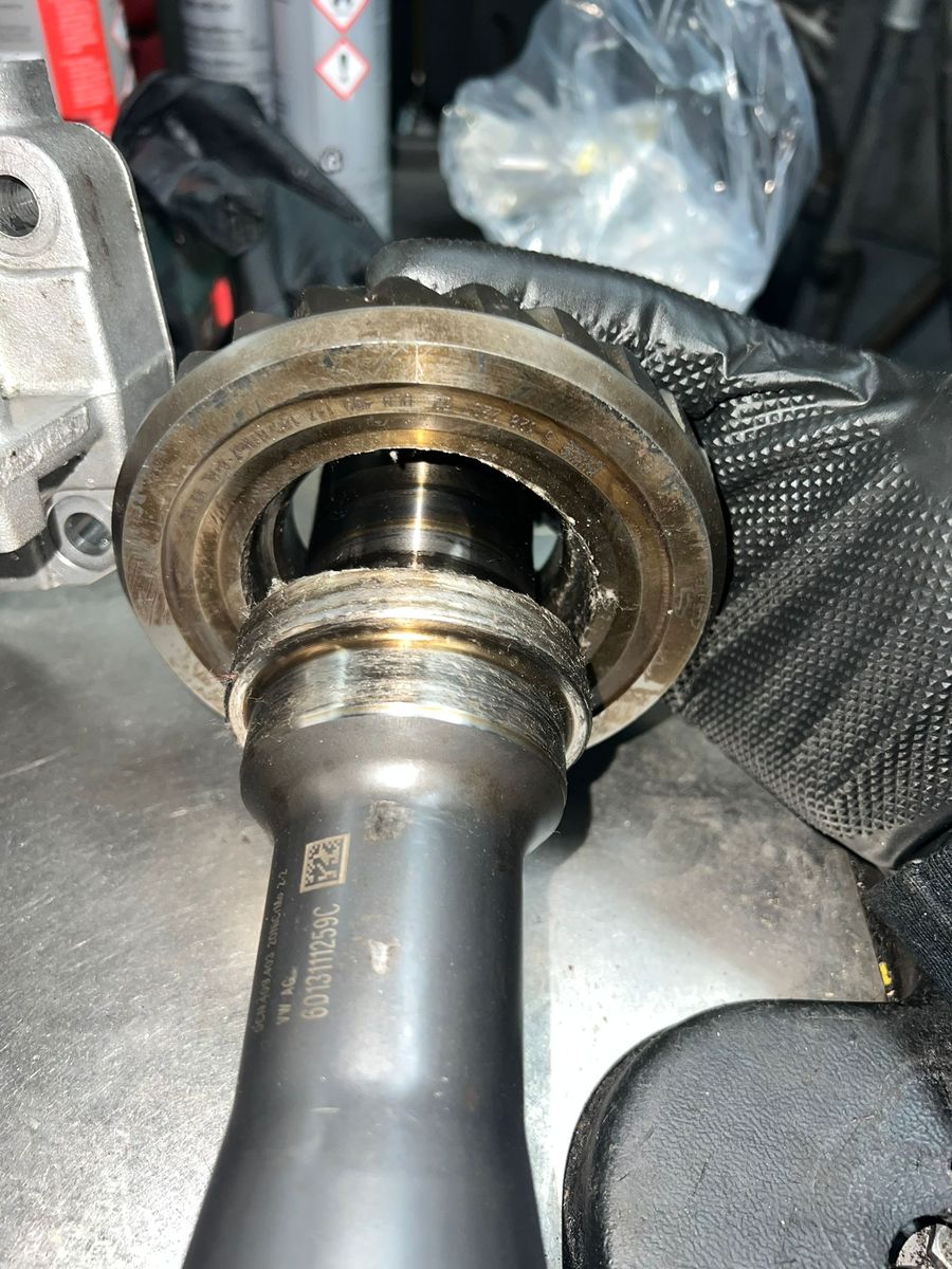

    Der Schaden ist in Einzelfällen das Winkelgetriebe und ist ansonsten nicht spür- oder mechanisch hörbar.
    Einzige Möglichkeit das ohne zu öffnen zu prüfen, ist ein Winkelgetriebe Ölablaß und dieses auf Metallreste mit einem feinen Sieb zu prüfen.
    Die Steckwelle schert ab und ist dann bedingt ohne Funktionsübertragung über die Kardanwelle auf die Hinterachse.

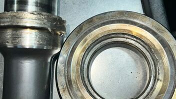

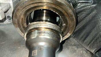

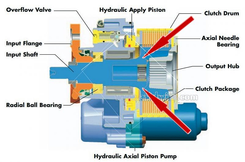

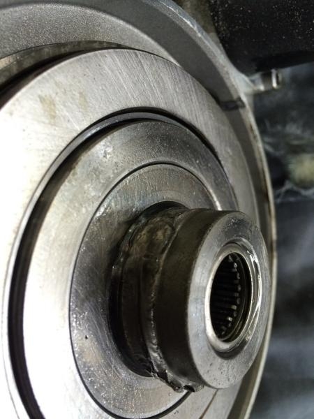

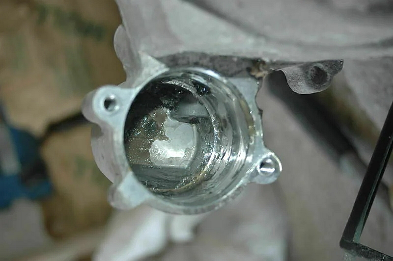

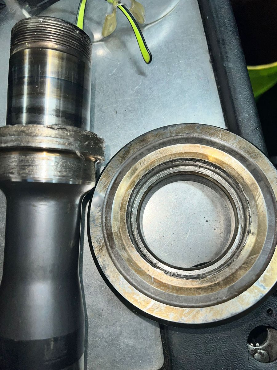

    ganz einfach in einem anderen thread, weiss nimmer welcher grad, gab es trotz x Werkstatt Maßnahmen keine Lösung. Ebenso x andere posts zu dem Thema. Zeitgleich hatte ich mich mit BTS mal wegen Schlupf/ Reifendrücken bei den grossen Stufen allgemein technisch ausgetauscht und da gab es einen aktuellen Fall, siehe Fotos 1.
    Der 2. bildliche Teil ist schon aus früheren Jahren im R32.
    Haldex Probleme können sehr schwer einzugrenzen sein, da teils keinerlei Fehlerausgaben.
    Ich werde auch noch ein paar Ergänzungen zur RS 3 Codierung im 1. post machen.

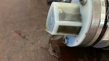

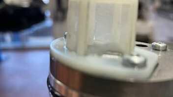

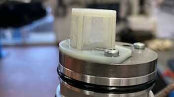

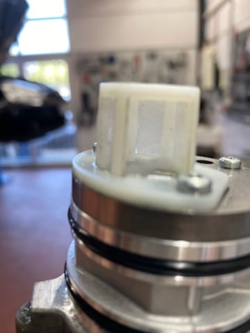

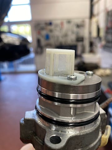

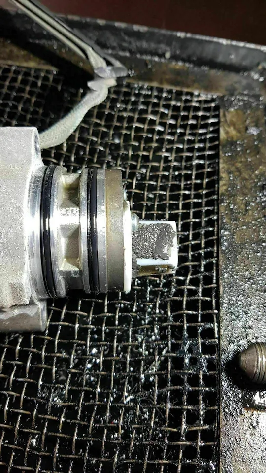

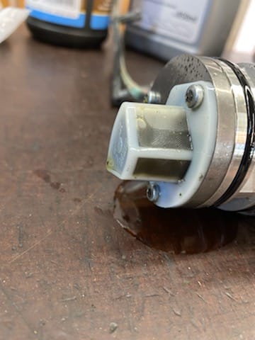

  • So nach ~ 39.000km Haldex Ol gewechselt und das 1. mal die Pumpe gleich mit reinigen lassen, wobei das unnötig war, schaut selbst.
    Dann noch Winkelgetriebe und HA Differenzial Öle gewechselt und auf Abrieb geprüft, alles wie geleckt.

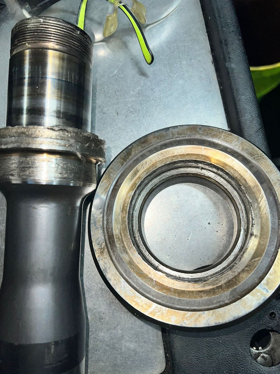

  • Ich weiß nicht ob die LC oder das Fahrverhalten wirklich Einfluss drauf haben.
    Bei mir 3LC und nach 17tkm hat das Teil ausgesehen als wäre ich mit Schlamm gefahren.
    Nach 8LC und 32tkm das Teil noch mal überprüft und es ist sauber geblieben.
    Ich vermute das wenn die einmal gereinigt wurde bleibt das auch erst mal sauber. Vielleicht hat die Beläge unterschiedliche dicken und wenn die 0.5mm mehr hat sorgt das für Verschmutzungen bis es sich eingependelt hat.
  • in einigen Tagen mache ich den Haldexservice, bin sehr gespannt wie das dann nach ca 30tsd KM aussieht, Hab ne neue Pmpe drinn und keinen LC gemacht. Beim Umbau vor 2 Jahren hatte ich das ganze 1x gespühlt mit neuem Öl, theoretisch sollte es auch blitzeblank sein
  • Wieviel LC ? hab ja keinen Counter, aber 50 bestimmt.
    Hatte ja etwas verdacht auf irgendeinen Defekt wegen Schlupf , ist aber alles o.k. Resumee, er hat nach wie vor fette Leistung ;)
    edit: ich glaube es liegt am Fahrprofil, wenn die Haldex nedd gefordert wird, versulzt das ÖL.
