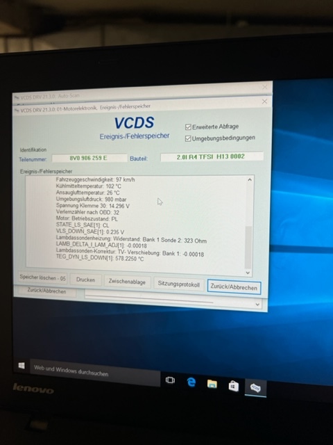

  • Hallo Freunde,
    seit einigen Kilometern ist mir aufgefallen, dass ich nach einer kurzen Beschleunigung (Komplettes Ausdrehen von ca. 2 Gängen) sehr starke (riecht nach unverbranntem Kraftstoff)Geruchsbildung wahrnehme. Ein Blick in den Fehlerspeicher zeigt ebenfalls, dass ein Fehler im Abgassystem vorliegt dieser aber nur im Teillast wahrgenommen wird, da Lambda bei Vollgas nicht beachtet wird (Ist mir klar :D). Hatte zufällig jemand dieses Fehler schon gehabt? Die Lambdasonde Nachkat wurde einmal schon ausgebaut und natürlich auch wieder eingebaut. Bin am überlegen mir eine zu bestellen um diese auszuschließen. Bilder folgen.
    Freue mich auf hilfreiche Antworten

  • F Code 18934 P227100 deutet auf einen Heizkreis Fehler des Nox Sensor (Lambdasonde) hin. Prüf mal die Verkabelung und Anschluss der Lambda 1 vom Turbolader Abgang.

  • Danke für die Antworten Männer,
    jedoch meines Wissens, hat die Nachkatsonde auf alle Fälle Einfluss auf die Gemischbildung, Nach der Katalyse prüft ja die Nachkat Sonde unseren Sauerstoffanteil (dabei natürlich auch die Funktionalität des Kats) und abhängig davon regelt er ja das System fett oder auch mager ein. Ich Schau mir mal die Verkabelung der Vorkat Sonde mal an. Hat zufällig jemand Zugriff auf einen Schaltplan zur Vorkat und Nachkatsonde? Würde da mal reinmessen aber auch mal das Signal rausmessen was von der Lambdasonde kommt. Fahrzeug wäre ein VFL 2015 R.

  • Frage, wieviel km hat deiner denn aktuell runter?
    Wie besagt prüfen, ob alle Lambdas fest sind und die gesammte Verkabelung Stecker Pins ohne negativen Befund.
    Alternativ schauen, ob ein Bekannter ein baugleiches Fahrzeug hat und mal tauschen.
    Ich gehe davon aus, der :) würde die Lambda im Lader ersetzen.
  • Ja gut, ausstecken und schauen ob es nen zweiten Fehler gibt :D , wenn Kabelbruch, sollte es keinen neuen Fehler geben, oder schon?
    Je nachdem wie oft die schon ein und aus geschraubt wurde kann da schon mal was kaputt gehen... Am besten beim einbauen immer abstecken, dann einschrauben und wieder einstecken. Wenn die Sonde eingesteckt ist beim einschrauben, ist sie immer verdreht. Zudem ist der Stecker ja nicht weit weg, somit eassy game.
  • Ich kann mir hier einfach nur einen Fehler an der Nachkatsonde vorstellen, sowohl der Fehlerspeicher als auch dein Bericht (Fehler erst nach Umbau aufgetreten) deuten quasi eindeutig darauf hin.
    Ev. wurde die Sonde beim Umbau beschädigt, Kabelbruch o.Ä.
    das wäre naheliegend, was ist anders zu vorher zwischenzeitlich erfolgt.
    OEM liegt die POs./ Verkabelung eh nedd so optimal im Luftstrom.
