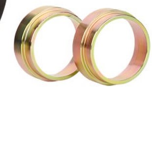

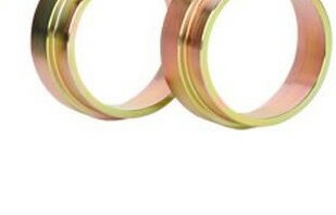

  • Sind das die Verlängerungen von KW ??
  • Schlägt man halt rein und hält nachher Bombenfest muss die zum Glück für die Winterfelge auch nicht runternehmen, die Winterfelgen (VWR Cupfelge) braucht keine Distanzen, passt auch so über die Bremse. ATS GTX für den Sommer passte nicht, da habe ich doch recht gestaunt. =O 8| Fahre ich jetzt seit über 4 Jahren so.
    Ich denke ja bzw. ST aber sicher weiss ich das nicht, passt aber optisch auch zu den Distanzscheiben die ST anbietet.
