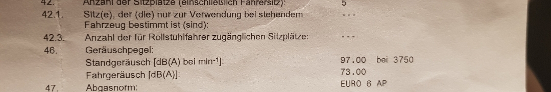

  • na da lob ich mir doch die 97dB im Stand bei meinem Troc R 2021 mit OPF Gen4 Motor und Akra.
  • 97 im Stand, hast du dich da nedd verlesen :/
  • Hört sich in der Tat nach sehr viel an. Wohl eher 87 :* .

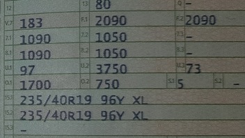

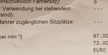

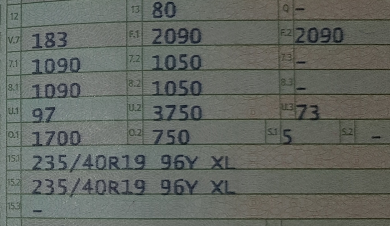

    nö 97dB.
    Hier der Schein und die CoC für die Skeptiker.
    Hab meinen gemessen.. im Stand Serie 90dB. also noch 7 Luft nach oben.
    Gen3 Troc R mit Akra hatte 87dB im Schein und Gen4 97dB.
    Das Facelift hat wohl nur noch 94 oder 95.
