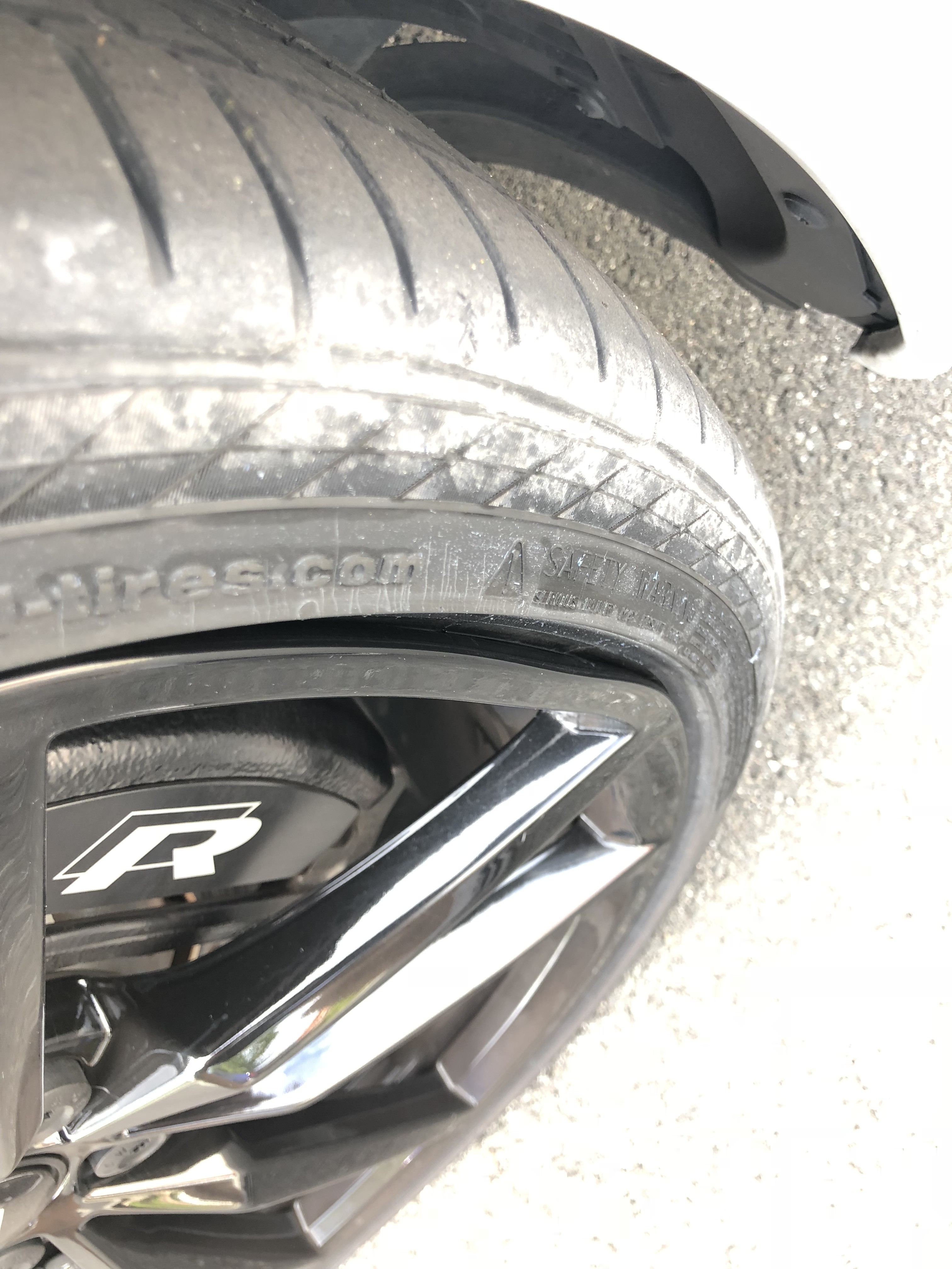

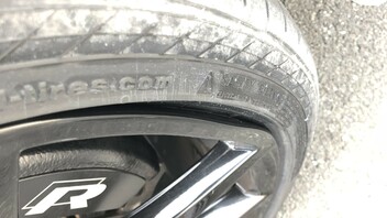

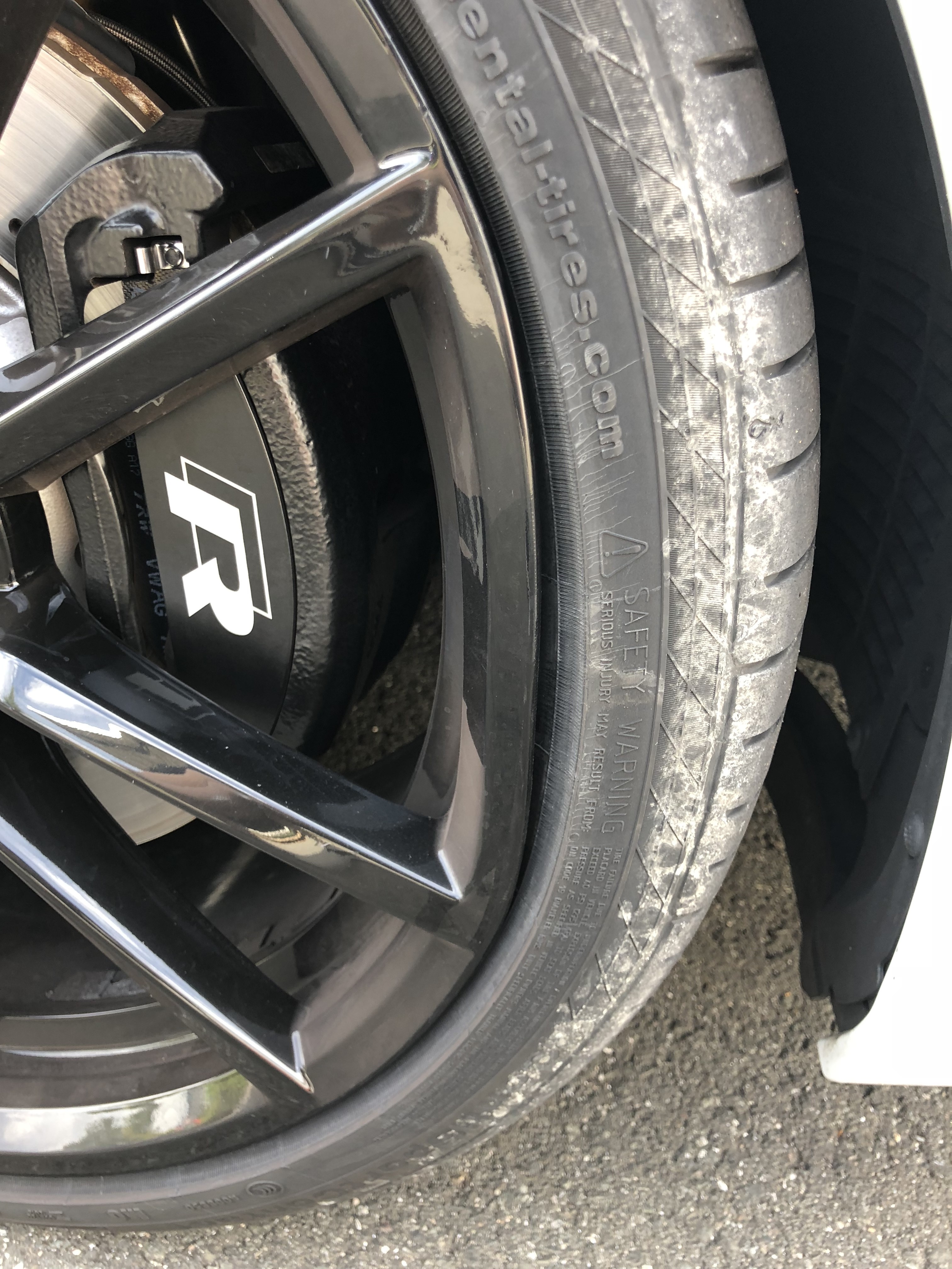

  • Ich hatte am WE mit dem TTRS leider einen unschönen Bordsteinkontakt. War ein „Springbordstein“ einer Verkehrsinsel, der mit bei ca. 30 km/h vors Auto gelaufen ist... ich hoffe, dass unten drunter nicht mehr passiert ist (Auto fühlt sich aber ruhig an und augenscheinlich konnte ich liegend auf der Straße nix erkennen.). Bin irgendwie halb drüber und dann entlang geschrabbelt.
    Felge ist natürlich hinüber, zumindest optisch. Neue ist in Arbeit!
    heute habe ich aber gesehen, dass der Reifen wohl such eine mitbekommen hat. An die Experten hier: muss der getauscht werden?! Falls ja, nur achsweise oder wegen Allrad gleich alle 4?! Profil dürften so um die 6 mm sein ;(

  • Tauschen, ist bei einem schnellen Auto zu gefährlich, du siehst ja nicht was innen defekt ist...kein Reifen mag Bordsteine, und wie du schon sagtest, die Sicherheit geht vor.

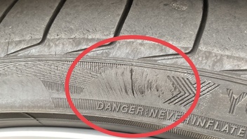

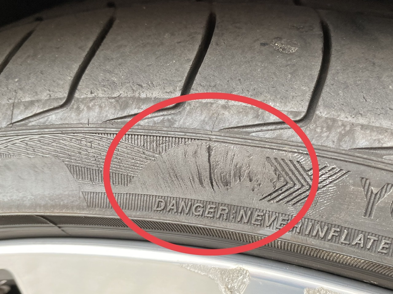

  • naja, ein Reifen kann schon was ab, das sind ein paar flächig verteilte Schlenzer, da kann ein Reifen ab ohne Nachteile zu erwarten. Fahren, wenn der was hat merkt man das am Rundlauf, sofern der Gürtel innerlich beschädigt wäre. Auch nicht tiefer als die Yoko Design Vertiefungen.

  • Wenn die Felge platt ist, dann hat der Reifen auch gut was abbekommen.
    Ich würde zwei neue montieren und mit gutem Gewissen weiterfahren
    so sieht’s aus, nur weil man wenig sieht hat das mal gar nichts zu sagen. Nicht jeden Schaden merkt man beim Rundlauf, manches kommt erst später...Sicherheit geht vor, da Spart man nicht.

    Coolhard : Es ist tatsächlich nicht wirklich viel tiefer als die ganzen Schriftzüge etc. Sieht erstmal auf dem Bild schlimmer aus als es ist. Aber: bin da halt irgendwie „eingeschlagen“ und dann entlanggeschrabbelt, ca. 50% der Felge Sven deutlich sichtbare Bordsteinspuren... also muss such der Reifen Kontakt gehabt haben.... -> macht mich unsicher!

    Ne, die Haldex kann die paar mm Differenz locker ab, lediglich auf der selben Achse sind Abrollumfangdifferenzen etwas blöd, wegen ABS/ESP.
    Ich würde den beschädigten Reifen einfach mal abmontieren und von innen begutachten lassen.
    Natürlich geht Sicherheit vor und im Zweifelsfall würde ich ebenfalls die VA neu machen.
    Aber Coolhard hat da nicht unrecht, so ein Reifen kann Einiges ab und wenn ich mir die Flanke so ansehe, würde ich hier erstmal auch nicht vom Schlimmsten ausgehen.

    der Reifen muss ja eh runter, da die Felge für die Tonne ist. Lasse ihn da natürlich such mal von innen begutachten. ich selbst verstehe davon zu wenig und muss mich auf die Meinung von den Leuten in der Werkstatt verlassen. Die kennen mich lang genug, dass die wissen, dass ich kein Risiko eingehen werde!
    Ich traue Dir da aber such einiges an Kompetenz zu, daher wird das mit begutachten und ggf. Beobachten (ohne Restrisiko, Bach „Freigabe“ vom Reifenfachmann) so gemacht ;), sobald es Audi mal schafft, ne unbeschädigte Felge zu liefern. Montag kommt dann die Dritte 😉
