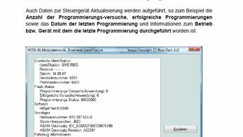

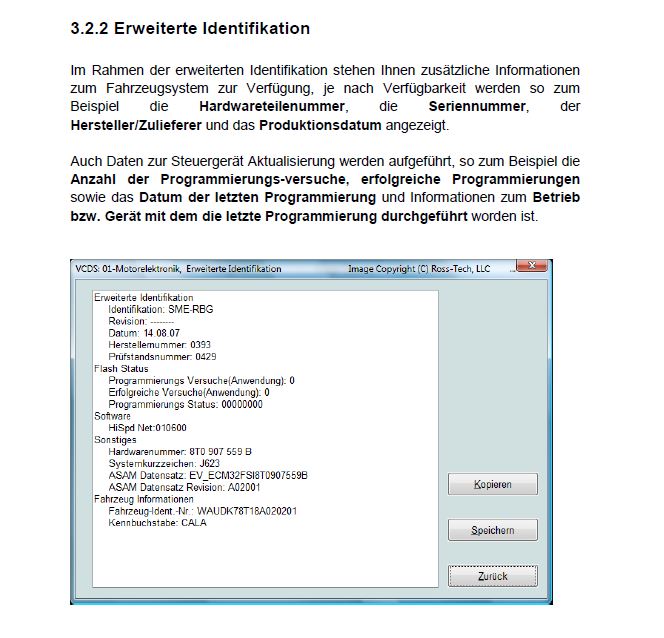

  • Hast du VCDS oder einen der sowas hat ?! Dann kannst du es eventuell sehen ob das STG verändert wurde.
