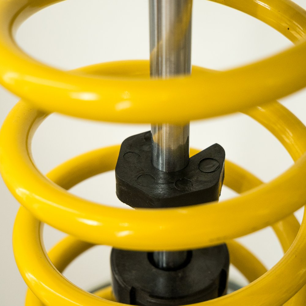

    Ich wüsste nicht was die vorgeschlagene Lösung sein soll, wenn nicht eine Federwegsbegrenzung (sowas hier). Oder gibt es noch was anderes zum anclipsen? :?: Eine Federwegsbegrenzung würde in meinen Augen keinen Sinn machen, weil der Dämpfer damit einfach früher "auf Block" durchschlägt. Das verhindert zwar, dass bei einem Schlagloch das Radhaus auf den Reifen aufsetzt, dafür aber die gesamte Energie in den Dämpfer und die Karosse übertragen wird. Eine Bodenwelle in einer Kurve würde dann dazu führen, dass der Wagen verspringt. Sowas kann bei einem hochwertigen Fahrwerk wie dem V3 nicht Sinn der Sache sein.

  • Um nochmal auf eine meiner eingangs gestellten Frage zurück zu kommen: Wenn diese Clip-Ons keine Federwegsbegrenzer sind, was sind sie dann?
    Clip Ons, sind schwarze Art Unterlagsscheiben etwa 1cm, welche an einer Seite offen sind und an der Kolbenstange eingeclipt werden = Federwegsbegrenzer um das Aufsetzen der Karrosserie an den Rädern zu verhindern.

  • KW liefert selbst auch welche bei Fahrwerken mit (z.B. V3 oder DDC), habt ihr das noch nie gesehen? Die nennen sich "Belüftescheiben" und finden sich jeweils einmal auf jedem Dämpfer, ab 330/335 Tiefe wird sowas fast immer notwengig beim R.
    Wenn der TÜV im Stand abnimmt hat man einfach das Problem dass der Wagen deutlich weniger einfedert als bei realer Fahrt, und daher rühren eben auch die Probleme.
    genau, sind die dünnen Scheiben. Ist aber Hersteller abhängig ob die Begrenzer benötigen bei der Tiefe.
    K-Sport oder Artverwandte braucht sowas z.B. nicht.
