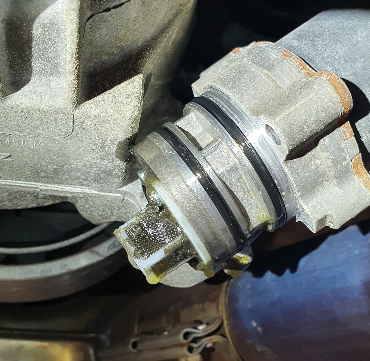

    Bei der letzten Inspektion wurde das Haldex-Öl getauscht und das Pumpen-Sieb gereinigt. Sah für 27tkm echt siffig aus....
    Der Werkstattleiter hat sich für die Info bedankt und wird es den Kunden ab sofort mit anbieten. Ich denke eine gute Investition für 60€.

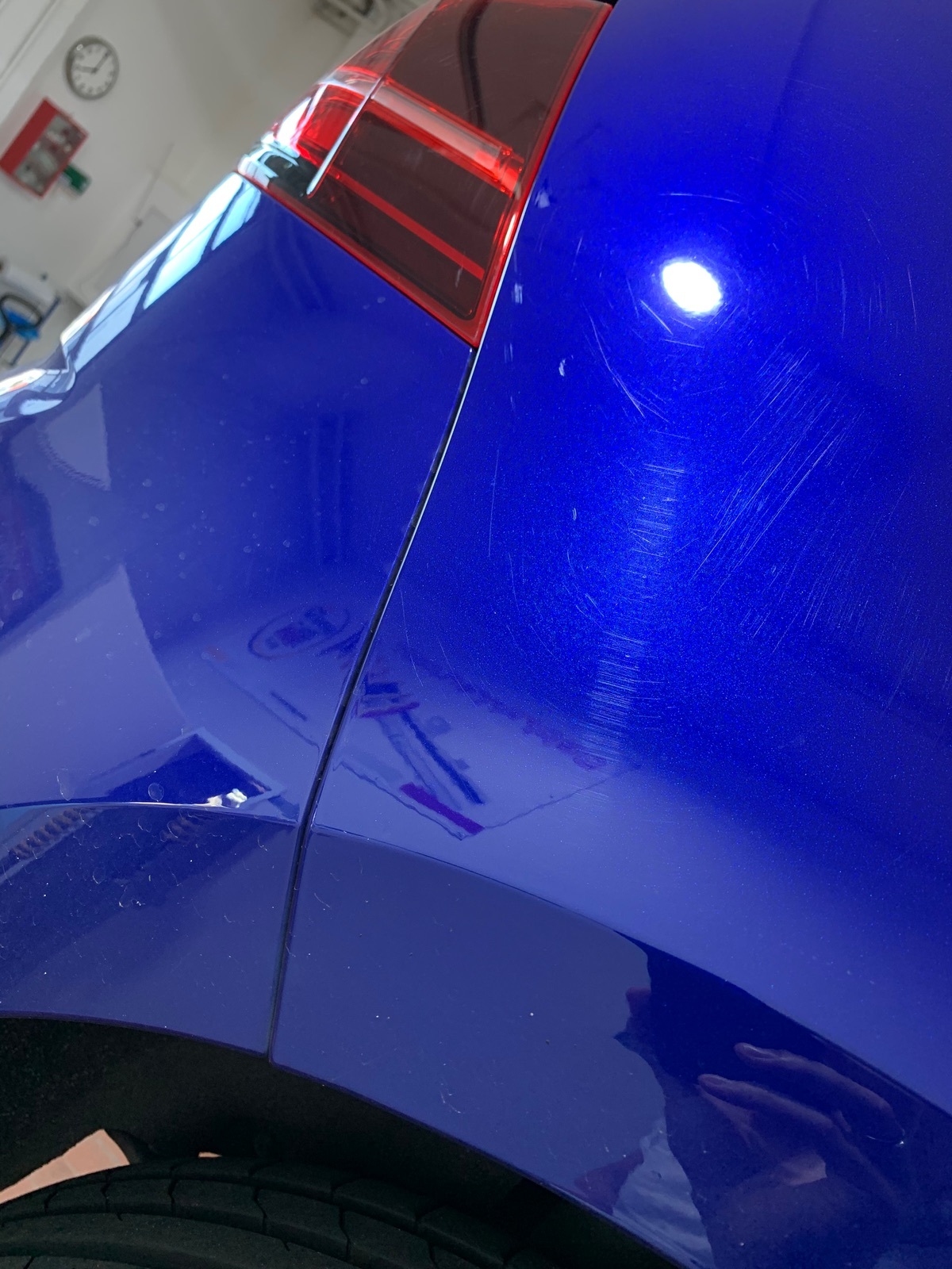

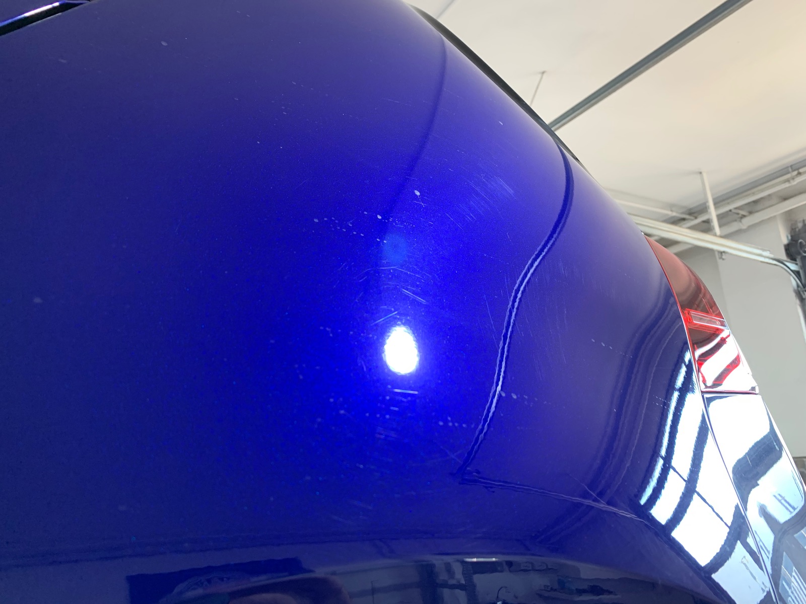

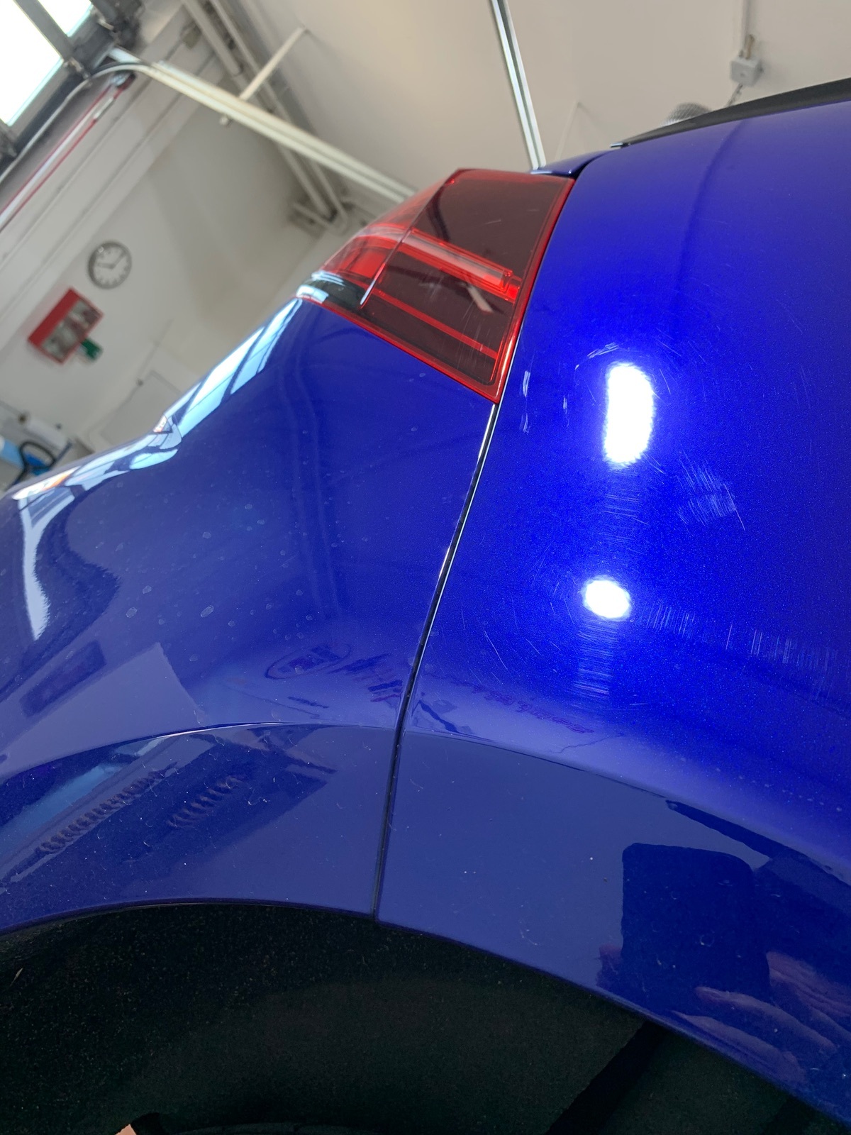

    Ich habe mich nun endlich mal an die Aufbereitung gemacht. Der Lack sah unter der Lampe doch übler aus als gedacht.
    Da ich ihn nicht in die Waschanlage fahre, habe ich mich entschieden doch ein wenig mehr Klarlack zu entfernen, um ein besseres Ergebnis zu erzielen.
    Der Lack ist ordentlich hart, kenne ich aber schon vom Candy-Weiß. Momentan fahre ich bis zu vier Steps. An den üblen Spots zwei mal FG400, danach 2200 und für den Hochglanz 3500 von Menzerna.
    Ich hätte mir keine Sunmatch kaufen sollen, jetzt sehe ich noch mehr. ;(
    Irgendwo muss man aber auch mal die Kirche im Dorf lassen. Gerade in Bereichen unterhalb der Stoßkante habe ich lieber mehr Lack als defektfreie Stellen.

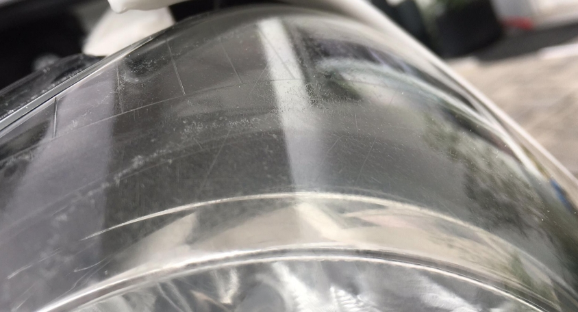

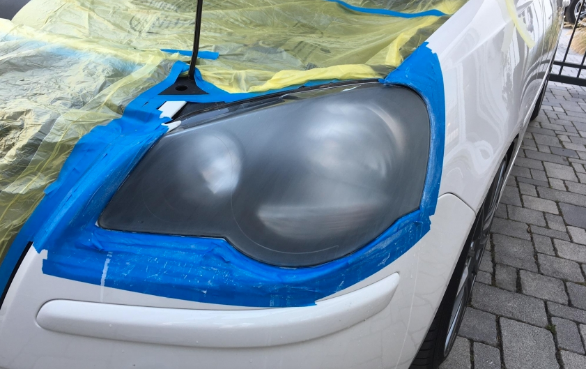

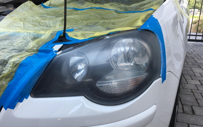

    Ich denke mal der selbe Ausgangszustand.
    Die erste Schicht ab zu bekommen, war zum Kotzen. 1500er Nassschliff, danach 3000. Menzerna 400 und 2200 für den Hochglanz.
    Achte beim Nassschleifen drauf, dass du je Stufe immer in eine Richtung arbeitest.
    Ich war mit dem Ergebnis extrem zufrieden.
    Waren bestimmt zwei Stunden arbeit pro Leuchte. UV-Lack habe ich nicht benutzt, da ich einfach nur mal das Nassschleifen ausprobieren wollte. Ich hätte mir sonst einfach einen neuen Scheinwerfer gekauft.
    PS: Der TÜV sieht sowas ungern, merken wird es kaum jemand.

    Gerade die Inspektion machen lassen und auch um das Säubern des Filters gebeten.
    Mein Sieb sah ähnlich schrecklich aus, vielleicht noch ein bisschen mehr. 26.000km, BJ07/18.
    Hatte keine Probleme, selbst bei nasser Fahrbahn und vollem Lenkeinschlag lief alles ohne Probleme.
    Sollte zum Standard-Ölwechsel dazugehören….
