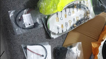

Da ich aber meinen Golf 7R 2020 umbauen werde mit einer größeren Bremsanlage hier kurz die Daten : 6 Kolben Brembo ZR18 mit 375 Scheiben .
Auf die 19 Zoll passen sie keine Frage.
Jetzt Kommen wir zu meiner Frage passen sie auf die 17 Zoll wie oben genannt? oder sollte ich mir neue kaufen ![]()
Zr18 mit 375 Scheibe
ZR17 = 17 Zoll Bremse
ZR18 = 18 Zoll BremseIch weiß nicht genau welcher Scheibendurchmesser da original drauf ist. Ist das nicht die uralte Bremse vom ersten Touareg und Cayenne etc. die gerne mal an Golf 3 und S3 8L verbaut wird?

Unter einer 17"-Felge passt die Bremse nicht, auch 18" wird sich vermutlich nicht ausgehen.
Maximal mit einer Motorsportfelge, welche innen viel Platz bietet. -
Ist das sicher die ZR18 ? Denn laut Foto würde ich sagen,das es die Sättel vom Panamera sind. Gibt so Kits mit 375x36 Scheiben glaube ich . Das passt sicher nie unter 17 Zoll , Minimum 19 Zoll ,wenn nicht sogar 20 Zoll .
Richtig, das ist definitiv kein ZR18-Bremssattel auf dem Bild.Das ist ein Bremssattel vom Panamera/Cayenne. Mit einer 375er Bremsscheibe nur ab 19" möglich.
Bei dem Panamera Sattel wirst du vor allem mit dem Platz zur Felgenspeiche Probleme bekommen. Eine 19 Zoll Felge oder 20 Zoll Felge zu fahren ist das kleinere Problem. Aber je nach Felge kannst da gerne mal so 20mm Spurplatten oder mehr einrechnen, bei ET45. Weiss ja nicht wie es aussieht mit Platz im Kotflügel bei Luftfahrwerk... Wenn du da noch so 2-3cm Platz hast...
