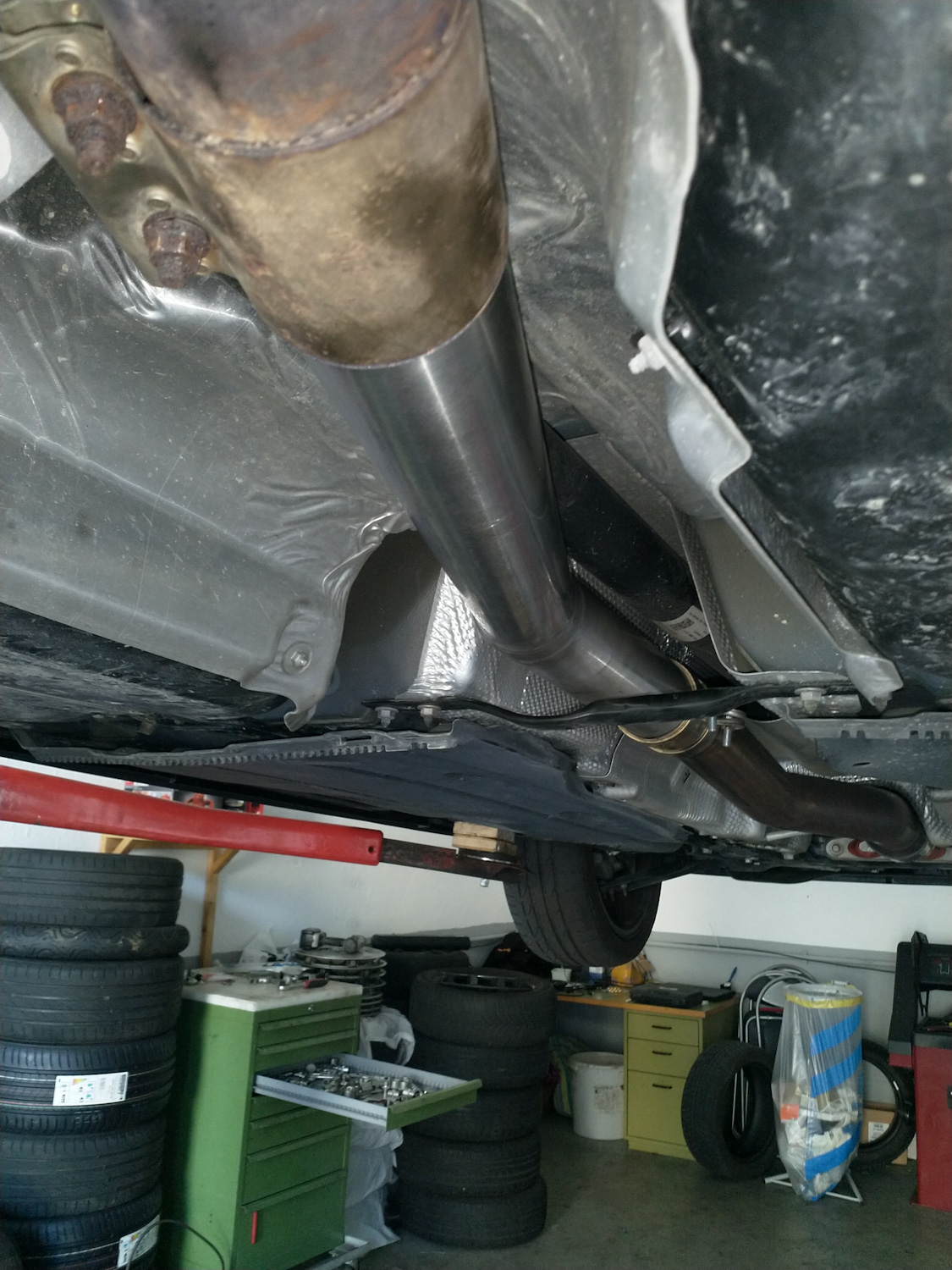

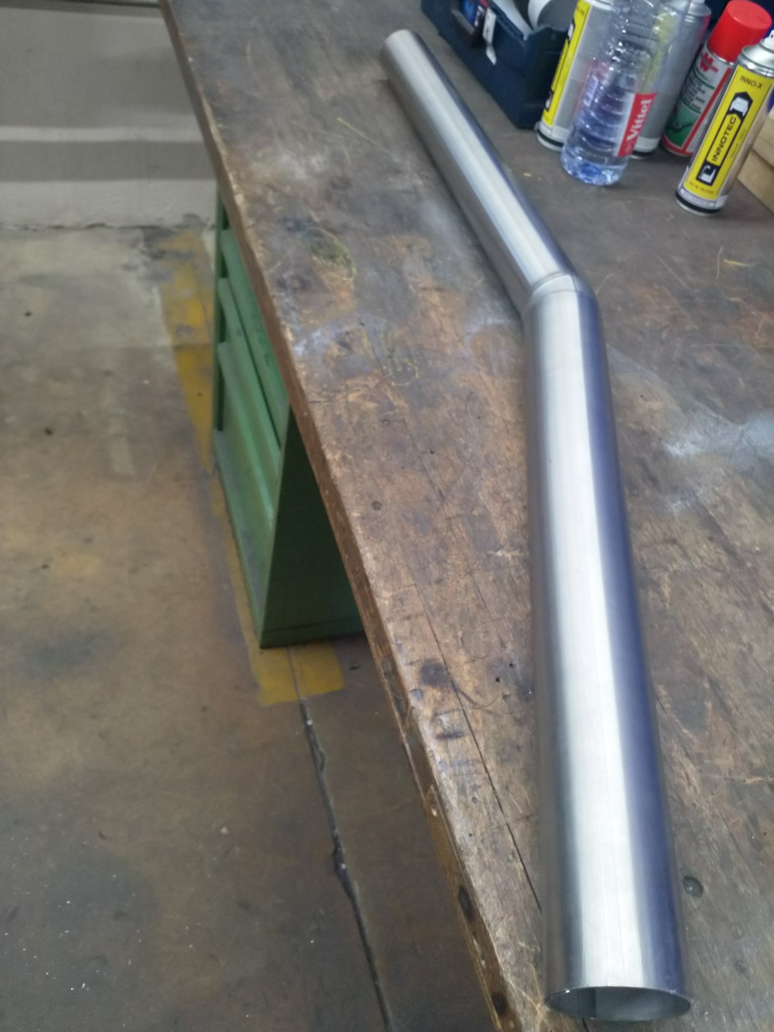

  • Die Akra hat egal ob VFl oder FL eine Schelle vor dem MSD und eine Schelle nach dem MSD, daher kann man dort schön den MSD austauschen. Gerade wenn man eine 3" Downpipe fährt macht das ersetzen des MSD (beim FL MSD Ersatzrohr) Sinn, da sich nach der DP der Durchmesser auf 65mm verkleinert und dann die Akra wieder auf 70mm aufweitet. Da kann man dann schön nen 3" Rohr nehmen und direkt auf 70mm verkleinern. Der MSD beim VFl macht schon richtig viel aus, gerade in verbindung mit der Akra ist der Sound nachher, selbst mit Serien DP, brutal heftig.
