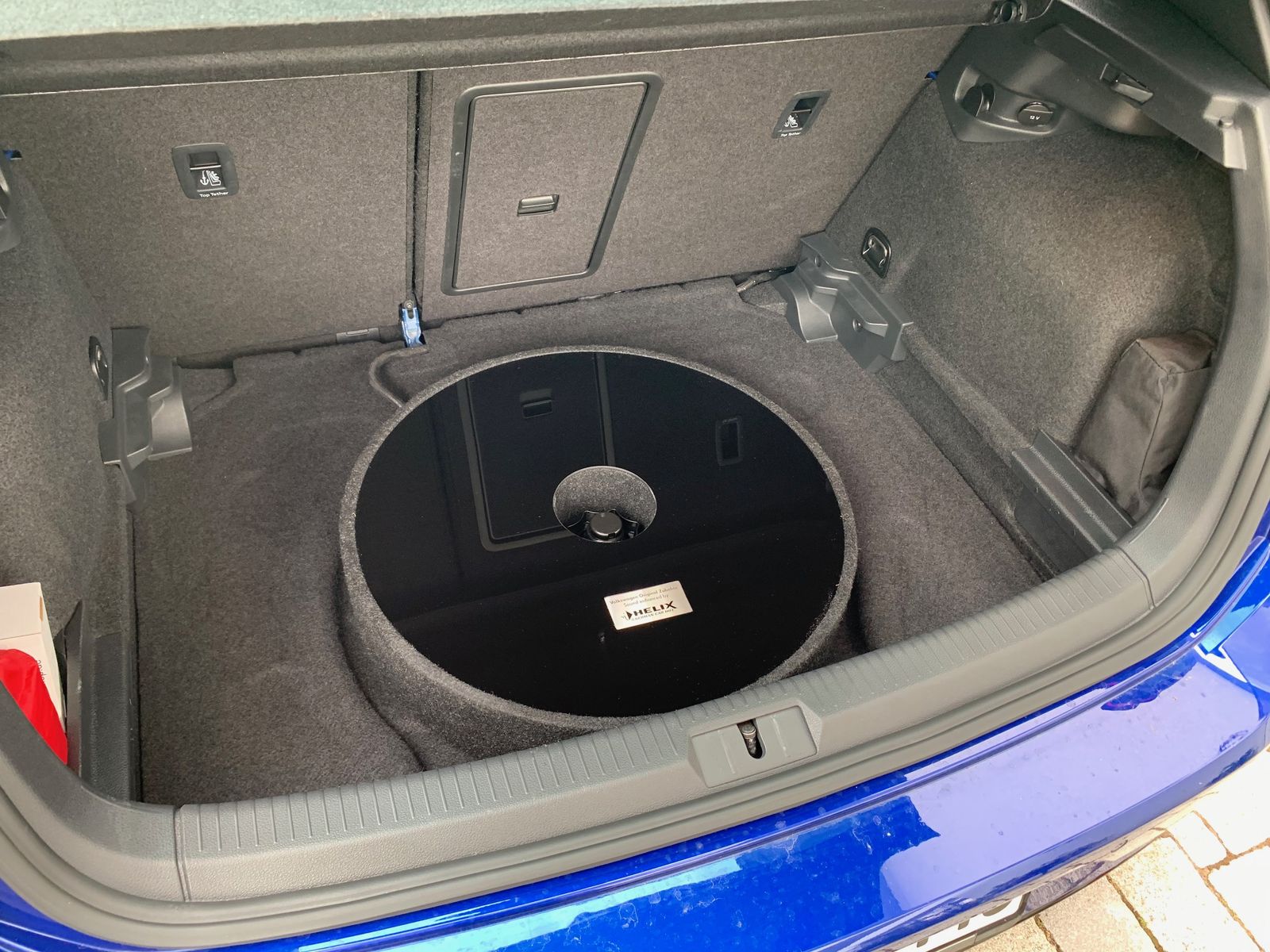

  • Bin kein Audio-Freak, bei mir kam der Helix-Subwoofer nur rein, weil ich die Kabel für die Rückfahrkamera gezogen habe, aber mir wäre er keine 6xx€ wert gewesen. (Preis inkl. Einbau bei VW)
    Kann man es selbst einbauen, finde ich das Teil sehr lohnenswert. Man könnte sogar eine Stufe einfacher schalten und nur die vorderen Lautsprecher tauschen und dämmen.
    Habe beides in Kombination gemacht und bin sehr zufrieden, auch wenn einige der Meinung sind, dass die Programmierung des Helix-Verstärker ausschließlich für die VW-Boxen sind.
    Allein schon der Tausch der Hochtöner hat einen massiven Unterschied gebracht.
    Jetzt liegt es tatsächlich nur noch an der Software, warum man nicht alles raus holen kann....

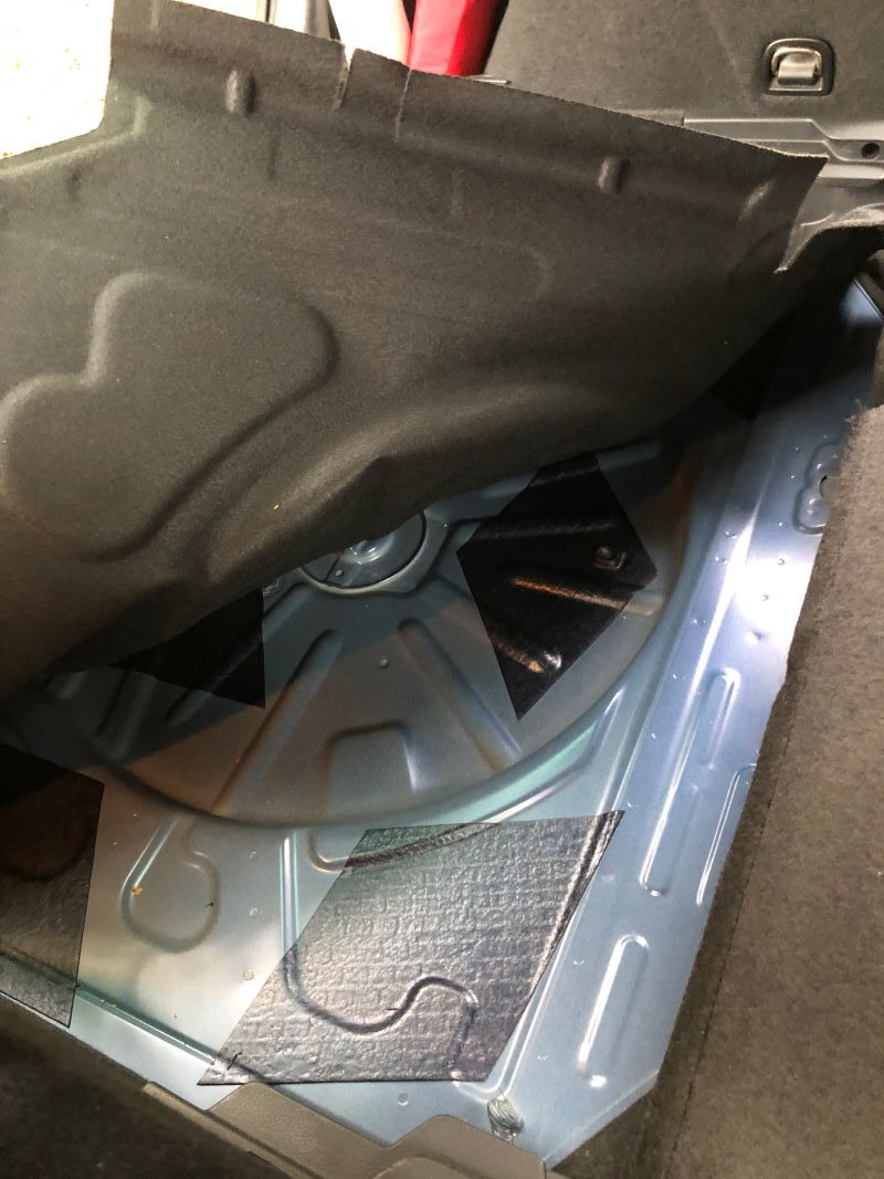

  • Hallo zusammen,
    jetzt bin ich aber irritiert...ich dachte unsere Golf 7R mit Allrad haben gar keine Reserveradmulde? :/
    Ich muss zugeben ich habe nur 1x kurz nachgeschaut und die Matte unter dem Ladeboden hatte nur eine angedeutete Mulde.
    Jetzt muss ich echt nochmal schauen! :):S
    Schönes Wochenende
    VW Golf 7.5 R, Bj. 06/2018, DSG, ohne Partikelfilter 310 PS, kein DCC
  • Wieso, du hast keine grosse Mulde wegen Allrad..!?
    Und prinzipiell passen da natürlich auch andere diverse Nachrüstlösungen wie ein ETOn Res 10 A in den Kofferraum, aber dann kannst du den variablen Ladeboden vergessen.. ;)
