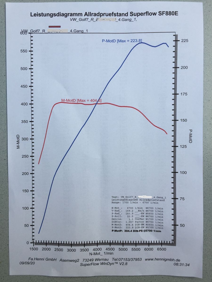

ich hab mir heute den Spaß erlaubt und die Leistung meines Variant prüfen lassen.
Wie man sieht, nichts außergewöhnliches. Leistung und Drehmoment sind im grünen Bereich.
Der Wagen hat jetzt über 7.000 km auf der Uhr und ist EZ 04/2020 (300PS, OPF).
Bin nun schwer am überlegen, den Wagen nächstes Jahr bei HGP zur Leistungskur hinzustellen. Ich hab hier viel Positives über HGP gelesen und die Fa. ist quasi bei mir um die Ecke. Was mir leider noch etwas sauer aufstößt ist der Verlust der Garantie. Werde noch abwägen.

291-293 realo PS und ca. 390NM
vor Ablauf der Garantie würde ich nichts ändern wollen nach allgemeinen und eigenen Erfahrungen.

Mann misst doch eigentlich im 5 Gang oder hab ich was verpasst und warum bricht der bei 5500U/Min so ein von der Leistung
"Cup Freak": deine Fragen kann ich dir leider nicht beantworten. Dazu fehlt mir das entsprechende Fachwissen.
Die Leistungsdiagrame von HGP wurden doch auch im 4.Gang erstellt. Sogar auf dem gleichen Prüfstand.
Hier gibt es sicherlich ein paar Experten, die die "Mulde" bei ca. 5.500 1/min erklären können. Würde mich auch interessieren. Ich hab heute morgen leider nicht nachgefragt.

Das kann man so nicht vergleichen.
Beim Diagramm von @halbelf ist die x-Achse kürzer und die y-Achse länger, beim Diagramm von country ist es genau andersrum.
Deswegen sehen Leistungs- und Drehmomentkurve so unterschiedlich aus.
Und dann wirkt es halt so, als ob das Drehmoment obenraus stärker abfallen würde, was es aber nicht tut.
Vergleicht doch einfach mal die Drehmomentwerte bei der jeweiligen Drehzahl.
Das ist richtig mit den Achsen, (gestaucht/gestreckt) mein Diagramm war auch lediglich als Vergleich gedacht und klar, zum objektiven Vergleich muss man sich einzelne Messpunkte aussuchen und gegenüberstellen.
Eben, aber wollte das anmerken, damit @halbelf nicht unnötig verunsichert wird.
Sein Diagramm sieht nicht weiter ungewöhnlich aus.
Klar will ich auch keinen verunsichern. So wie bei country sieht ja auch meine Kurven identisch aus. Schön auch immer zu sehen dabei, die Nockenhubumstellung bei 3600U/min. Was mich wundert bei @halbelf ist der Einbruch der Leistung bei 550U/min. Die fällt ja da kurz ab und dann steigt sie wieder. Als wie hat der Motor da kurz Zündung gezogen. Sonst ist an dem Diagramm nichts auszusetzen.
hmh, Hochformat sieht das immer krass aus, Querformat würde den Einbruch relativieren.
Trotz allem sind Messungen im 4. von der Zeitschiene und Leistungsaufbau nicht optimal, da ist der 5. einfach korrekter. Man muss auch immer berücksichtigen, dass die Verlaufskurve je nach Gang unterschiedlich ausfallen kann, da auch unterschiedlich abgestimmt beim 7R.
