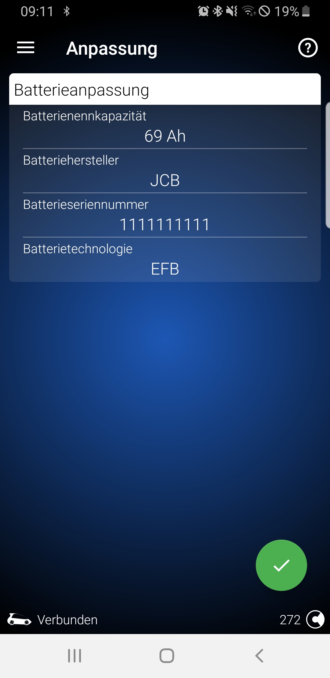

  • heute neue Batterie eingebaut (Moll EFB 82070 mit 70Ah für schlappe 119€)
    Ohne Anlernen von Akku lief ACC nicht und Klima auch nicht.
    Anleitung per OBDeleven Pro: Steuergeräte-Gateway-Anpassung-Batterieanpassung-dort die Daten des Akkus eingeben
    wie: Batteriekapazität (70Ah), Hersteller (im meinem Fall Moll, also MLA) und die Batterie-
    seriennummer: (bei mir 3192701079) Die Seriennummer ist bei der Moll an der Seite in
    das schwarze Kunstoff eingeprägt, relativ schwer zu sehen.
    Nach dem Anlernen alle Fehler sofort weg!!

  • Könntest du ein Screenshot von den Einstellungen machen :)?
    Und wie ist das wenn man eine Baugleiche Batterie einbaut? Muss dann nichts angepasst werden?
    die Neue muss du auch anlernen denn Startzyklen usw werden zurückgesetzt. Screenshot geht grad nicht, ist aber genau wie oben geschrieben, Steuergeräte auswählen, dann Diagnoseinterface für Datenbus (Gateway) , dort Anpassung auswählen und du kannst Batterieanpassung auswählen. Dort dann die Daten des Akkus eingeben.
    Übrigens muss der Dongel nicht um Autostecken um das mal zu Trainieren, du kommst auch offline in die Batterieanpassung, good luck!!
