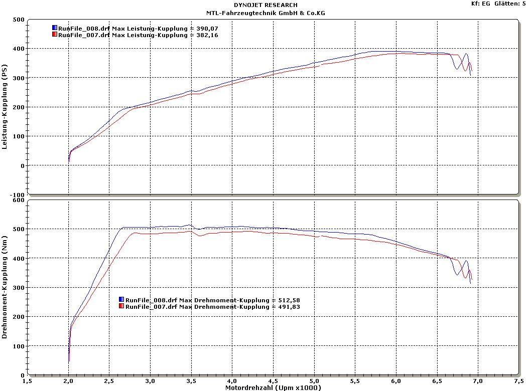

  • Zum Vergleich kann ich von meinem Prüfstandlauf auf dem Dynojet letzte Woche bei meinem Tuner berichten.Gemessen als Frontantrieb, Haldex abgeklemmt.
    Fahrzeug ist ein Cupra 300 4Drive, also 300Ps Motor, Mod. 2018.
    Verbaut sind HG Ewg Downpipe, 3" FMS Axleback, Kolbenkraft Turbo Outlet mit Verrohrung, MTS Inlet mit 3" MTS Ansaugschlauch vom Inlet zur R600 Ansaugung und ein IE Ladeluftkühler, wie weiter oben erwähnt.Lambda 0,82
    Abgestimmt auf dem Prüfstand auf 102 Oktan, Drehmoment auf ca. 500Nm begrenzt und alle Schutzfunktionen wurden beibehalten.
    Die rote Kurve wurde letztes Jahr gefahren, einziger Unterschied zu der neuen, blauen Kurve ist dass nun das MST Inlet verbaut wurde und damals das Kolbenkraft Inlet.Die Aussentemperatur war bei der neuen Messung kühler, es wurde mitgeloggt, keine ZW Rücknahme.
    Bei der blauen Kurve wurden wurde am 3. Zylinder maximal 1,8° Zündwinkel gezogen, bei extremer Hitze im August, wobei die Kühlung auf dem Prüfstand, trotz grossem Gebläse, bestimmt nicht so optimal, wie auf der Strasse ist.

  • Bei dir sieht man schön wie das Drehmoment gestiegen ist. Bei mir ist seit Stage 2 mit Downpipe nur die max PS Zahl angestiegen...Drehmoment kein Nm mehr durch R600, LLK und AGA da Nm begrenzt. Nur obenrum logischerweise mehr Nm bei mehr PS.

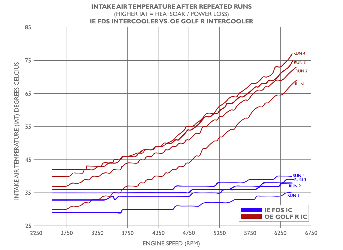

    Ich zitiere mal was Tij dazu schreibt:
    Diese neuen FDS Ladeluftkühler Systeme wurden über ein Jahr lang
    entwickelt und warten mit Neuigkeiten auf, die es nie zuvor in einem
    anderen Ladeluftkühler gegeben hat. Hier erhalten Sie einen ersten
    Einblick in die Technik, die technischen Daten des Kühlers, und Sie
    erhalten ggf. Antworten auf Fragen, die sich auftun.
    Der IE FDS Ladeluftkühler wurde von Grund auf komplett neu entwickelt,
    um die maximal mögliche Performance für Ihr Fahrzeug zu gewährleisten.
    Wenn Sie die Leistung Ihres Motors steigern möchten, ist es unerlässlich
    die Ladeluft zu kühlen, und zwar besser als bei einem Serienmotor. Der
    sehr große Kern des LLK nutzt den möglichen Platz im Fahrzeug aus und
    ist mit bis zu 93% (Abhängig von der Plattform) mehr Volumen sehr viel
    effizienter als der serienmäßig verbaute Kühler.
    Das Besondere an dem neuen IE Kühler ist die FDS Technologie. Die
    Seitenkästen sind mit Flusskanälen ausgestattet, welche die herein- und
    herausströmende Luft gleichmäßig in die Kühlkanäle des Kerns verteilt.
    Während herkömmliche Kühlkästen die Luft nur an einen Punkt strömen
    lassen, und der Rest über die Druckverhältnisse geregelt wird, so
    herrscht hier an nahezu jeder Eingangsstelle des Kerns die selbe
    Gasgeschwindigkeit! Der Effekt ist gewaltig, denn der FDS Kühler
    entwickelt nicht nur weniger Gegendruck als seine Mitbewerber, sondern
    kühlt auch grandiose 65% besser als der zweitbeste Konkurrent!
    Hier der Link:https://www.tij-power.com/prod…fo.php?products_id=493272

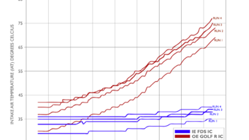

    Ich bin niemand, der blind Werbeversprechen glauben schenkt, besonders weil der IE der teuerste und mit Abstand schwerste LLK ist, aber ich habe mich vor dem Kauf gut informiert und stehe zu meiner Entscheidung..wie auch viele andere, die diesen LLK ebenfalls verbaut haben.Im Web findet man auch weiteres dazu.

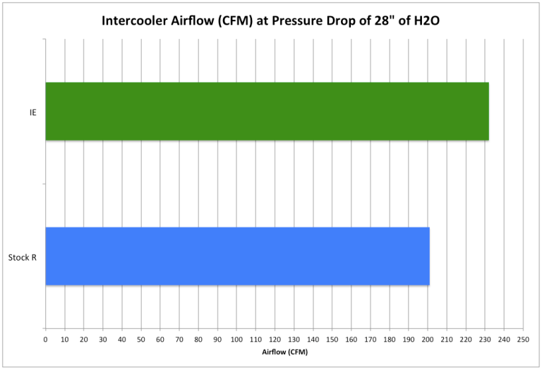

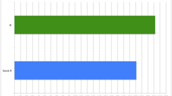

  • Hier ein Link zu My Golf Mk 7, der auch die Flowbenchtests für die Turboinlets und anderes nützliches Zubehör gemacht hat, auch den IE hat er auf der Flowbench gemessen im Vergleich mit anderen und er hat sehr gut abgeschnitten.
    Was will man mehr?
    http://www.mygolfmk7.com/2018/12/ebay-fmic-flow-test/
    Hier Diagramme
    Und My7r schreibt ebenfalls einige Posts zuvor:

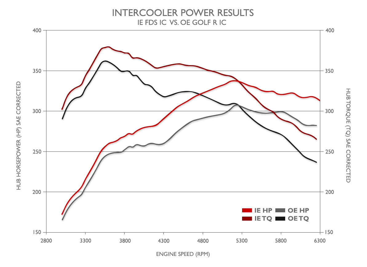

  • Kaufe jeder was er wolle, ich persönlich halte die Diagramme nur für bedingt aussagekräftig. Zum einen weil hier ein Ami in Celsius misst (was keinem Ami einfallen würde wenn man ihn nicht dazu zwingt), das aber wiederum korrigiert nach SAE Standard welcher hier bei uns auch keine Anwendung findet. Weiter finde ich die Temperaturgraphen mit ihren Plateaus doch eher merkwürdig. Aber wers glaubt, bitteschön. Und nochmal, damit sage ich nicht das der ladeluftkühler schlecht ist, ich bezweifle nur die Meßmethoden mit Hilfe derer die Teile miteinander verglichen werden.

  • Der ie ist schon nicht schlecht. Der test auf der Seite ist allerdings Käse in meinen Augen. Er vergleicht nen Front mount Asia Kühler mit dem Serienkühler und dem ie. Die Ergebnisse braucht man nichtmal lesen um sie zu wissen. Ein sinnvoller test wäre es gewesen, den Wagner vs ie vs forge zu machen. Sehe das sonst wie Peter und halte es für bedingt aussagekräftig

    Ein Vergleich Wagner mit IE hätte mich deutlich mehr interessiert.Mir ging es darum aufzuzeigen, dass der IE besser kühlt als Serie und strömungsgünstiger ist, wobei ich mir z.B. beim HG LLK nicht so sicher bin, da ich hier viel widersprüchliches gelesen habe.

  • Wollt ihr wirklich behaupten der LLK macht 30PS und 20Nm?
    Es kann ja gut sein das der neue LLK besser funktioniert, aber mir sieht auch deren Beschreibung nach viel Gerede und wenig Fakten aus. Wenn die das Netz wirklich besser ausnutzen können bringt das sicher einen Vorteil, sieht man ja auch bei Wagner. Aber 30PS halte ich für typisch Ami gequatsche.
    Edit: Zudem kann ich das Diagramm nicht ernst nehmen, wenn der LLK weniger Gegendruck hat, müsste die Welligkeit des Drehmomentes stärker sein als die OEM, da die Software merkt das der Lader auf einmal mehr LD produziert und das wegregelt. Zwar macht es schon Sinn das der Unterschied mit steigender Drehzahl grösser wird, da rein von der Temperatur schon mehr Leistung produziert werden kann. Aber das der LLK das Drehmoment ohne Softwareanpassung glättet, halte ich für fast ausgeschlossen.

    Resultat nach Abstimmung EWG korrigiert ist es bei aktuellen Temperaturen KEIN Unterschied in PS oder NM,
    leider habe ich auch immer noch Zündwinkelrücknahme,gerade hier wollte ich mehr.Schade.
    Allerdings spricht er laut Diagramm gut 250rpm früher an,was ja für einen geringeren Gegendruck spricht.
