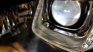

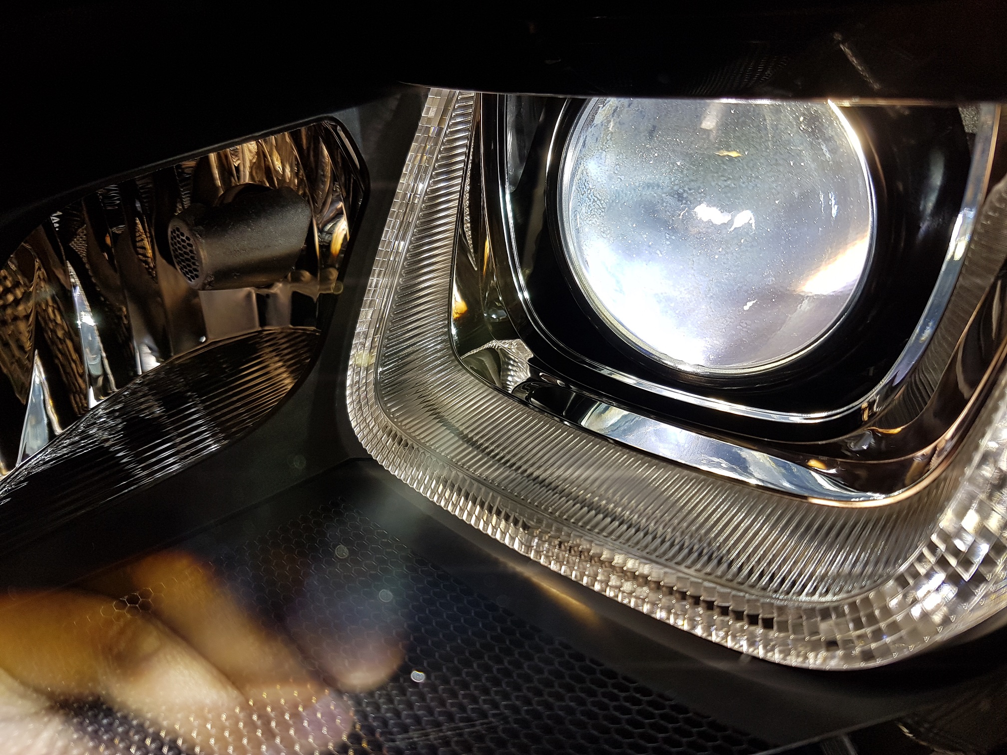

Woran erkenne ich ne milchige Linse
sieht man hier ganz gut:
[Blockierte Grafik: https://data.motor-talk.de/data/galleries/0/120/2453/71956766/bild-3-8846375845630755539.jpg] -
Ach so , Licht anmachen und auf die Linse schauen , Danke !
