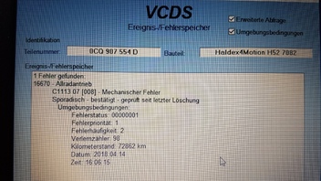

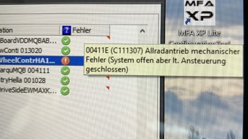

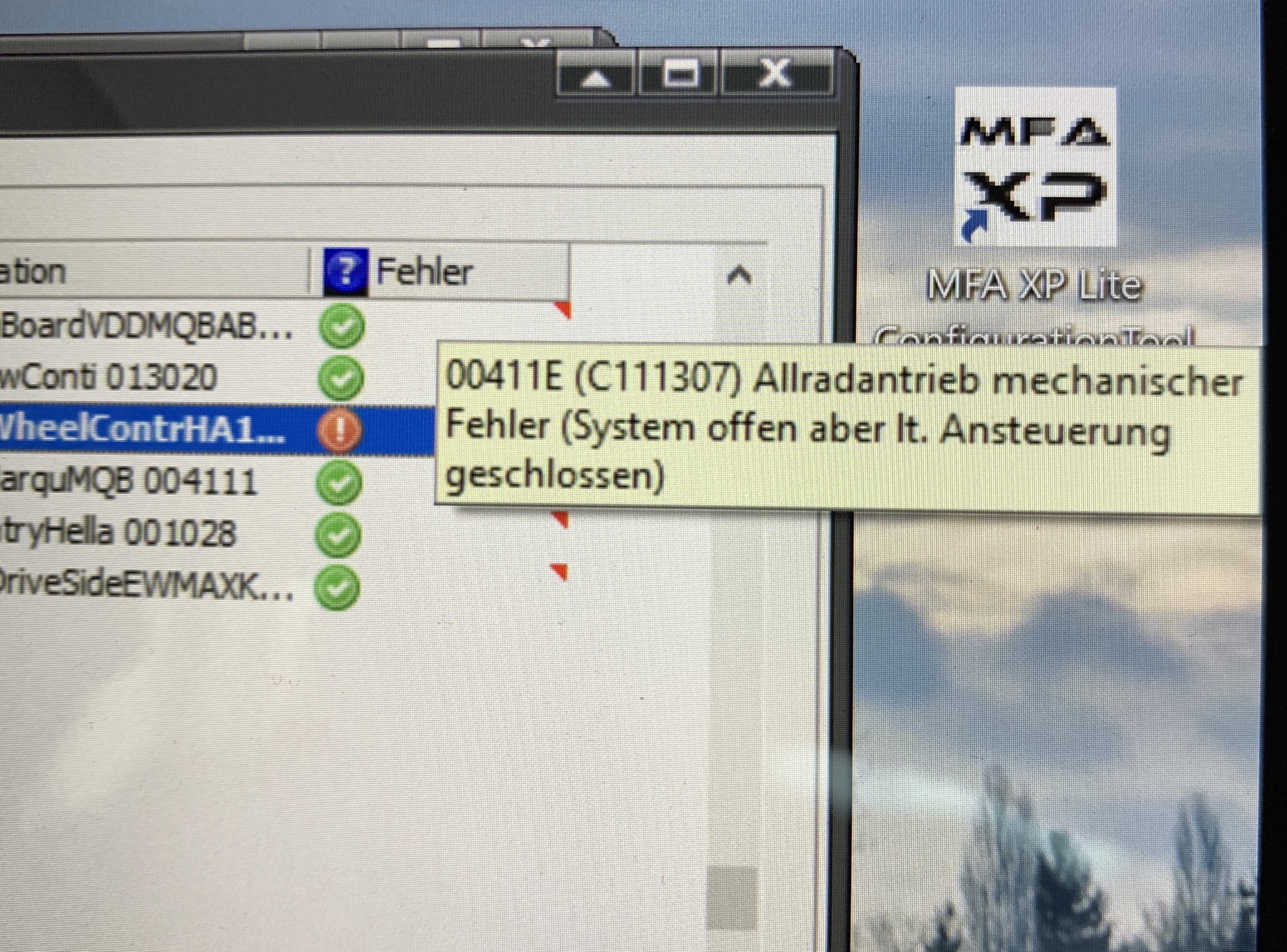

  • Das sagt doch alles oder ?
    Mit VCDS über normale Fehlersuche nichts zu sehen, aber geht man in Steuergerät 22 rein kommt dieser Fehler.
    Mmm das einzigst gute, oben rechts SW: 7082 :thumbup:

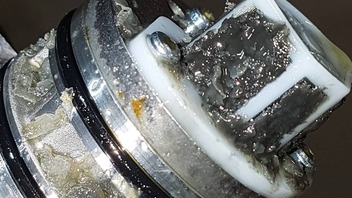

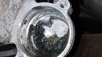

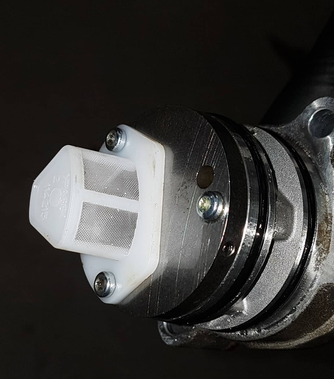

    Kann der Fehler auch kommen wenn das Sieb vorne dicht ist, oder ist eher deswegen wohl die Pumpe defekt gegangen?
    Und einmal NEU machen???
