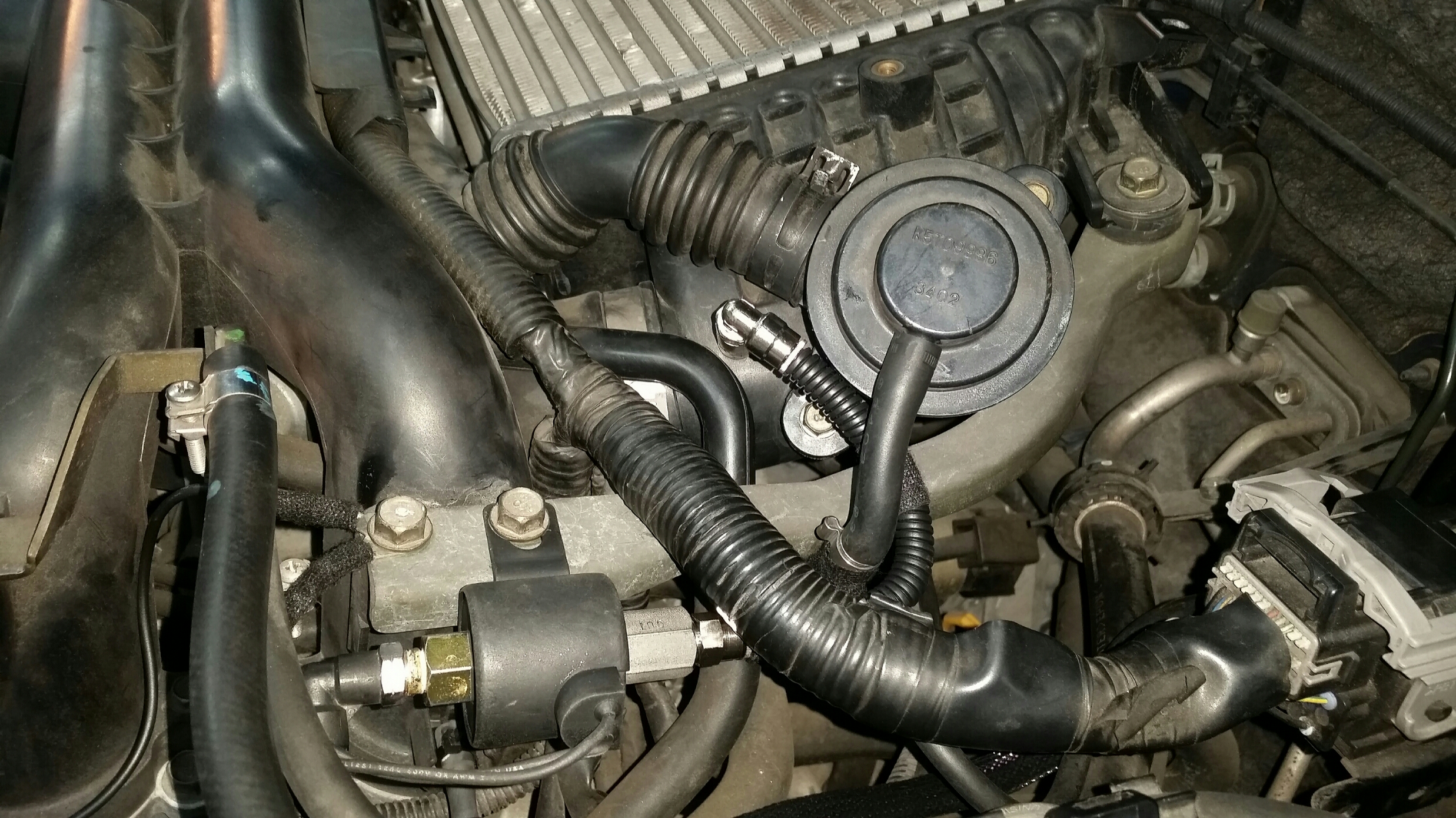

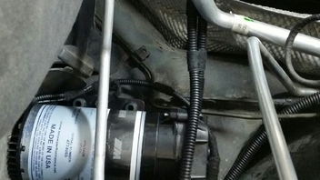

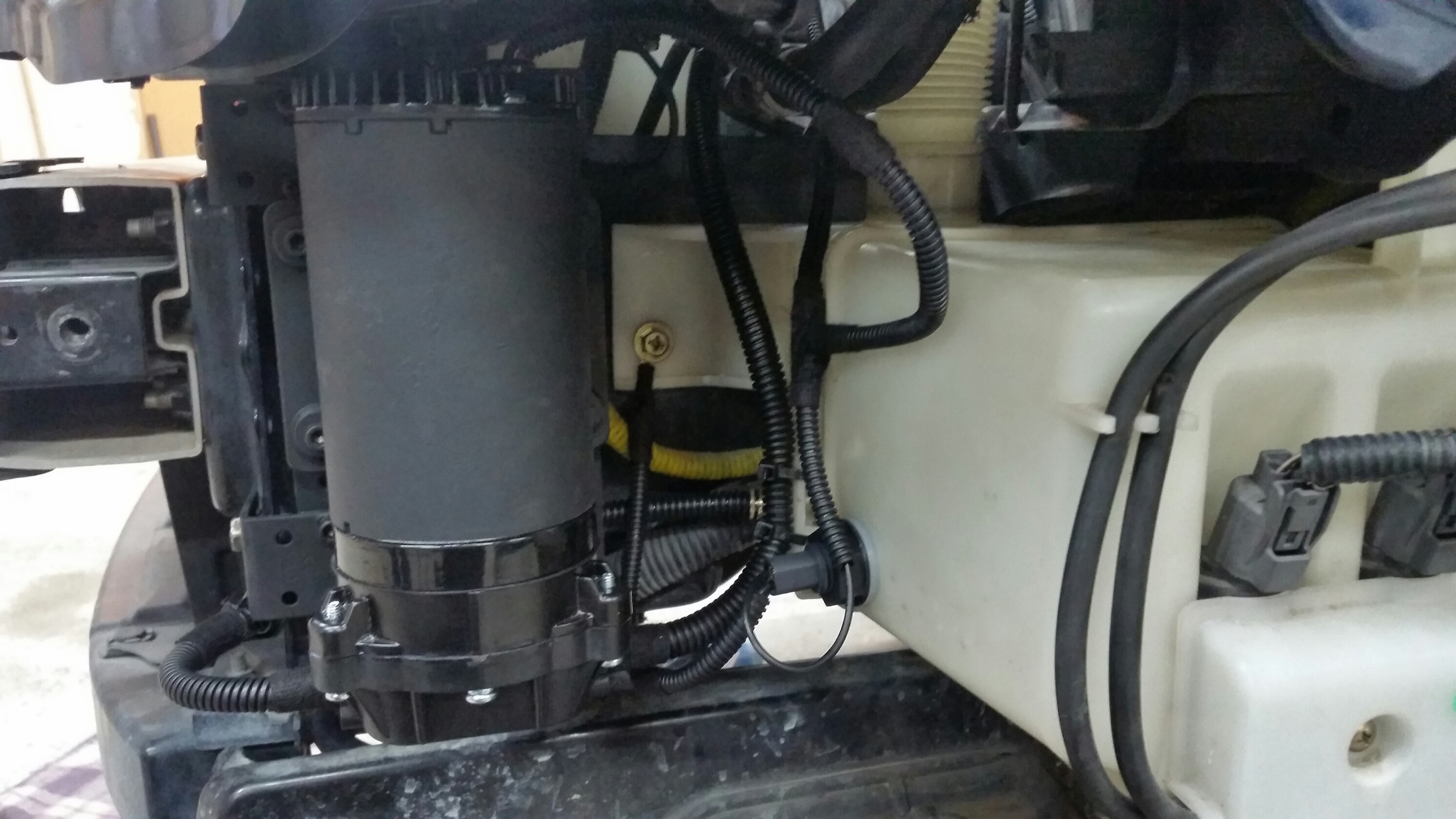

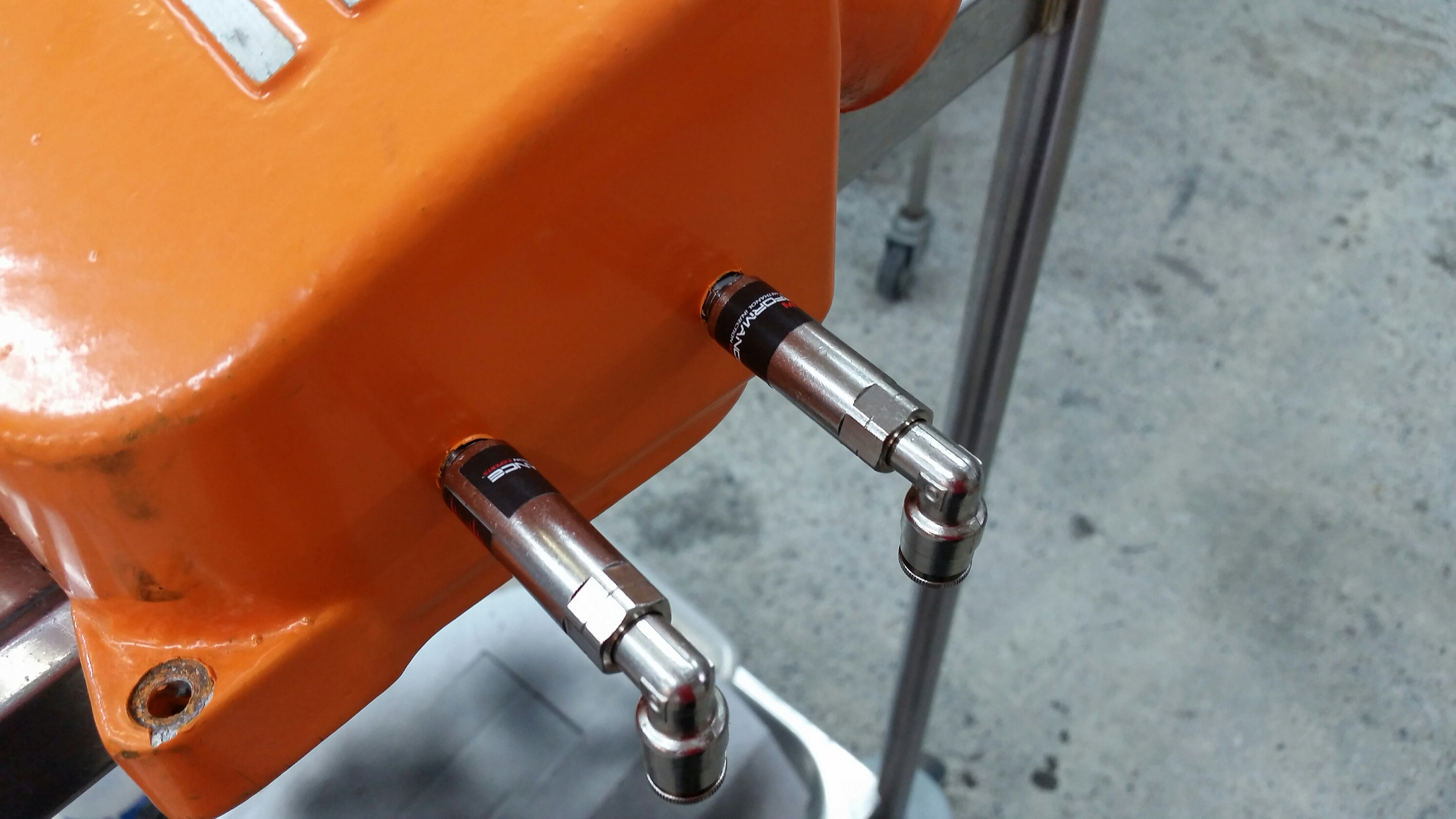

  • Ok das sind ja relativ generelle Infos, die bei uns bisschen anders zu bewerten sind.
    A) Die Mischung kannst du so wählen wie du es brauchst. Umso mehr Methanol oder Ethanol du verwendest, umso stärker muss es in der Software beachtet werden. Bei unserem Motor bringt dir das WAES vor allem 2 Vorteile: Zum einen sinkt die Brennraumtemperatur signifikant, was bei Serienkrümmer häufig die maximalleistung beschränkt. Zum andern ist mit Methanol oder Ethanol die Klopffestigkeit höher wodurch mehr Zündwinkel obenrum gefahren werden kann. Sorgt z.B. dafür, das man statt 420PS 450PS fahren kann, ohne Klopfen oder hohe Abgastemperatur. Aber da reden wir bereits von einem Upgrade Turbo. Bei Serienturbo bringt es dir auch was, weil einfach mehr zündung geht, geschätzt geht dann statt 370PS 390-400PS. Du kannst aber auch geringen Alkoholanteil fahren und die WAES einfach als Sicherheit nutzen, gerade bei einer 370PS Stage durchaus sinnvoll, da die Thermik da schon zu tragen kommt. Ohne Abstimmung würde ich kein Alkohol dazu tun, oder nur im Bereich bis 10%.
    B) Der Motor sollte nicht schlagartig hinüber sein, auf keinen Fall. Kommt aber auf die Programmierung an. Man kann eine WAES auch mit hohem Ethanolgehalt fahren (80-100%) und per direct port in die Ansaugbrücke einspritzen. Mit grossen Düsen hat man dann quasi eine Saugrohr-Kraftstoffeinspritzung. Wenn man darauf blind abstimmt und sie dann ausfällt, bist du natürlich dran. Wenn man aber eine Klassische WAES abstimmung fährt, nimmt man WAES nur als unterstützung oder Sicherheit. Wenn bei mir die WAES ausfällt, zieht er Zündwinkel und hat 30PS weniger. Ist aber natürlich wahnsinnig aufwändig abzustimmen, da man dem Steuergerät beibringen muss wann er wie viel Zündwinkelrücknahme zulassen darf und in welcher Form. Wenn man da Scheuklapoen aufsetzt erkennt der Klopfsensor auf einmal keine problematischen Klopfer mehr und das Risiko für Schäden steigt. Also wiedereinmal, der Tuner macht den Unterschied.
    C) aus Punkt B sind dann auch die Motorschäden abzuleiten.
    D) Thema Verbrauch hab ich durchgespielt und verloren :D. Hab extra die riesenbox mit 26l genommen und nach 10k km ist die nichtmal ansatzweise leer. War auch nichtmal Randvoll. Die WAES wird ja eingestellt, da kommt dann der Verbrauch zustande. Wenn du grosse Düsen fährst und mit mehreren Düsen fährst steigt der Verbrauch. Aber wenn du bei nem 370PS Fahrzeug da ne Sicherheitsstufe möchtest oder so die 20-30PS da holst ist der Verbrauch ganz eassy zu händeln.
