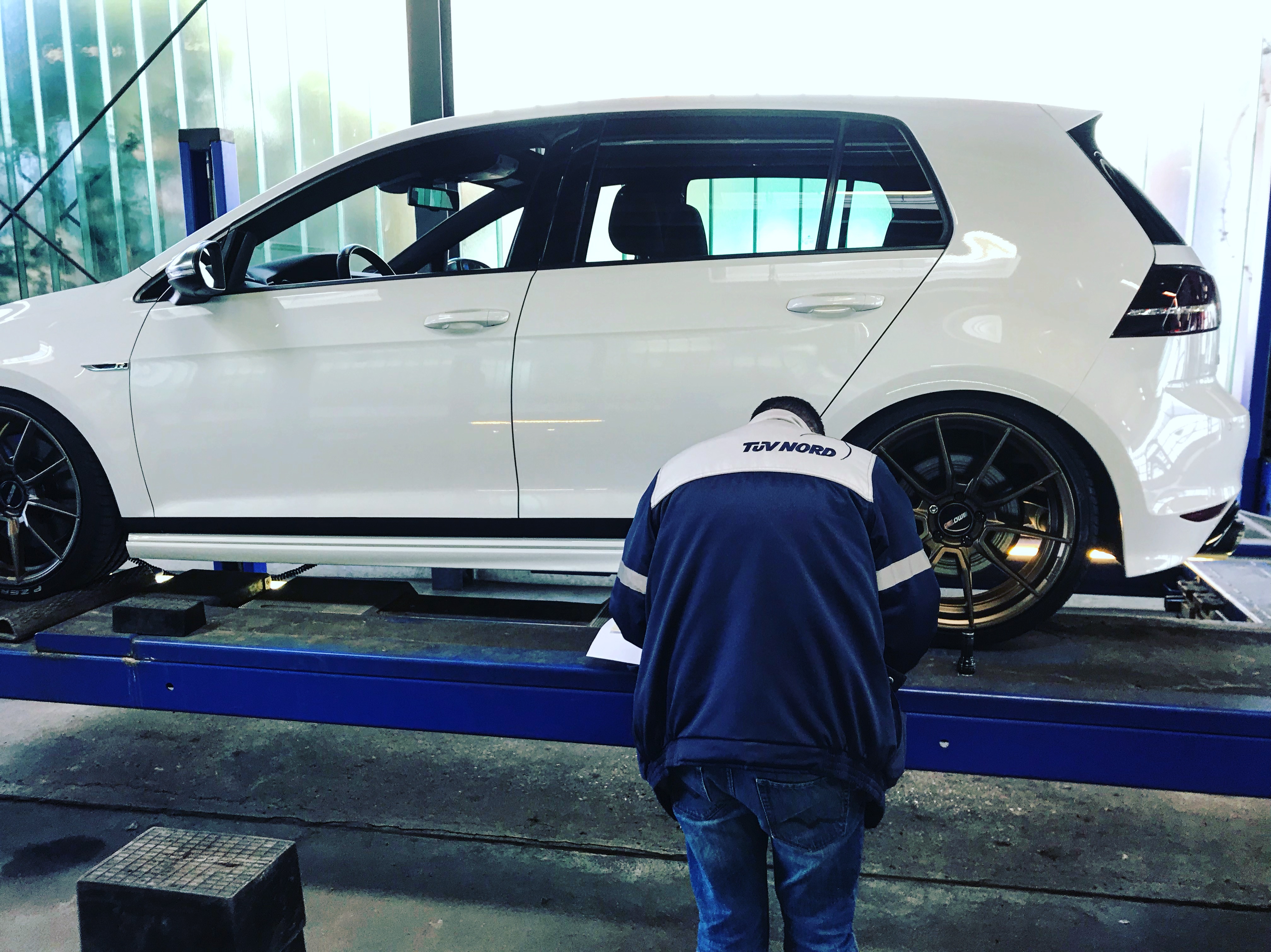

  • 8x19 et49 werden passen, denn Serie ist 8x19 et51( oder +-1) und bei 8x19 kannst bis et45 runter gehen.
  • Mit Traglastgutachten der Felge seitens Audi,kannst sowas auch eintragen lassen.
    -Bei nem kompetenten Tüv-
